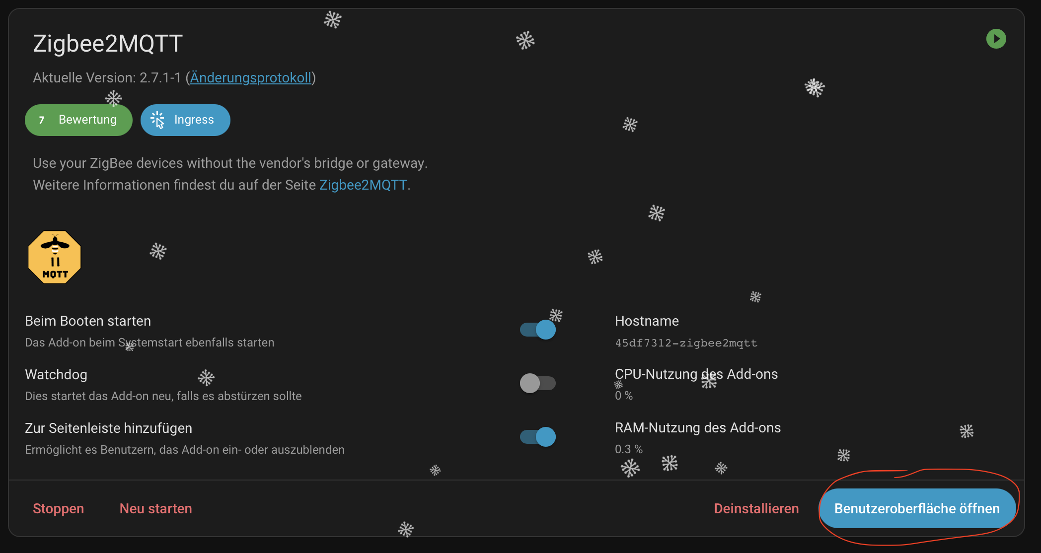

Einfach das onboarding abschließen. :wink:
Im ZigBee2MQTT Addon auf Benutzeroberfläche öffnen klicken und das Onbarding abschließen
Es ist wirklich so geil, wenn man 2 Stunden nach einen Fehler sucht und der einzige Fehler war den Button “Submit” auf der Benutzoberfläche Öffnen Seite nicht gedrückt zu haben. Herzlichen Dank!
