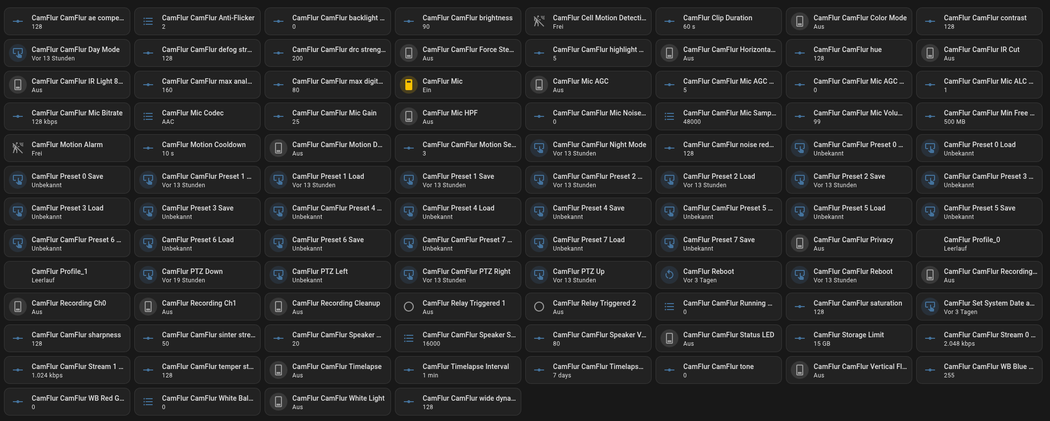

Hier passiert die Magie. Statt YAML manuell zu schreiben, erkennt ein Script auf der Kamera automatisch alle verfügbaren Features und Hardware und registriert sie als Entities in Home Assistant via MQTT Discovery — keine Konfiguration auf der HA-Seite notwendig.
Das Script ist aktuell in meinem GitHub Repo gehostet und befindet sich noch in aktiver Entwicklung. Ich plane, es als Pull Request direkt ins Thingino-Projekt einzureichen — der Installationspfad kann sich daher noch ändern. Im Thingino Repo auf Updates achten.
Per SSH in die Kamera einloggen — das Passwort ist dasselbe wie beim Thingino Web UI Login:
ssh root@KAMERA-IP
Dann diesen einzelnen Befehl ausführen:
wget -O /usr/sbin/thingino-ha-discovery.sh https://raw.githubusercontent.com/AsDinFlames/thingino-mqtt-ha-discovery/main/thingino-ha-discovery.sh \
  && chmod +x /usr/sbin/thingino-ha-discovery.sh \
  && /usr/sbin/thingino-ha-discovery.sh \
  && printf '#!/bin/sh\ncase "$1" in\n  start) sleep 10 && /usr/sbin/thingino-ha-discovery.sh &;;\nesac\n' > /etc/init.d/S99ha-discovery \
  && chmod +x /etc/init.d/S99ha-discovery
Das war’s. Alle Entities erscheinen automatisch in Home Assistant und registrieren sich bei jedem Boot neu.

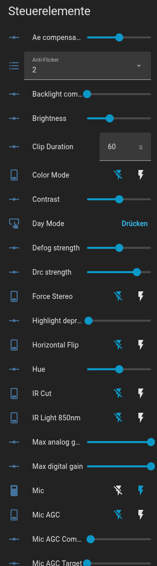

Das Script erkennt und publiziert dynamisch:
  • Schalter: Privacy, IR Cut, IR-/Weißlicht, Status-LED, Farbmodus, Bild spiegeln, Mikrofon, Bewegungserkennung, Aufnahme, Timelapse
  • Buttons: Tag-/Nachtmodus, Neustart, PTZ-Richtungen, PTZ-Presets (Laden/Speichern/Löschen)
  • Schieberegler: Helligkeit, Kontrast, Sättigung, Schärfe, WDR, Rauschunterdrückung, alle Audio-Einstellungen, Bewegungsempfindlichkeit, Aufnahme-Einstellungen und mehr
  • Auswahlfelder: Anti-Flicker, Weißabgleich-Modus, Mikrofon-Codec, Abtastraten
