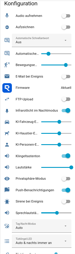

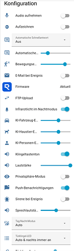

Kein Problem. :slightly_smiling_face: Damit Du mal sehen kannst was ich meine hier ein Beispiel mit einer Reolink Doorbell, die dann über die HA Reolink Integration bei HA eingebunden ist.
Das hier ist nur ein Ausschnitt an Einstellmöglichkeiten - sprich Entitäten - die Dir bei der Einbindung per HA Reolink Integration zur Verfügung stehen würden und die dann bei einer Einbinding der Reolink Doorbell per HA Onvif Integration kompl. fehlen würden.
Sehr gut, dann lösche ich mal die ONVIF einbindung und nehme die Reolink eigene…DANKE!
