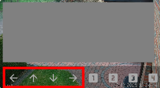

Also könnte ich bei Reolink auch PTZ Funktion im HA nutzen?
Dann schau ich mal, welche Kameras es von Reolink gibt.
Ja aber die HA Onvif Integration unterstützt auch schon PTZ.
Ich nutze hier nur PTZ Kameras von Dahua und mangels einer HA Integration für Dahua Kameras, die auch noch fortlaufend weiter gepflegt wird, nutzt ich alle meine Dahua Kameras und auch den Dahua NVR, nur per HA Onvif Integration.
Bei einer HA Einbindung per Onvif werden halt die Features der Kamera unterstützt die die HA Onvif Integration selber anbietet - siehe Supported sensors - und die von dem Hersteller der Kamera dann über die API auch bei/für Onvif vorhanden sind.

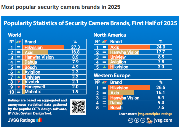

Okay, die Firma kannte ich noch gar nicht. Bei Amazon finde ich nur keine Video-Doorbell, die ich aber brauche. Wenn dann wollte alle Kameras von einer Firma benutzen.
Du meinst Dahua. Dahua gehört bereits seit Jahren zu den Weltmarktführern im Bereich IP Kameras. :wink:
Bildquelle
Nur das Dahua, wie auch die anderen dort erwähnten Hersteller, eine andere Kundenzielgruppe haben und bedienen und sich eher weniger an Privatkunden richten.
Wenn es Dir in erster Linie um HA geht sind irgendwelche Reolink Produkte dafür schon ok und zumindest die Reolink Doorbell ist in der Preisklasse schon ziemlich gut. Ich selber würde aus verschiedenen Gründen halt keine Reolink Produkte - mit Ausnahme der Reolink Doorbell - kaufen. Was in erster Linie und u.a. daran liegt das es bei IP Kameras eben bessere Produkte von den oben zu sehenden Herstellern gibt. Aber für einen “Otto-Normal-Anwender” sind die Reolink Produkte schon ok. :slightly_smiling_face:
