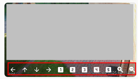

Was genau heißt in HA habe ich kein PTZ? Falls Du da bei der HA Onvif Integration einzelne Sensoren mit Buttons bei der Geräte-Info erwartest: Die gibt es dann auch nicht, sondern Du musst Dir die Steuerung per YAML-Code schon selber bauen. :wink:
Beispiel für eine meiner Dahua PTZ-Kameras. Das

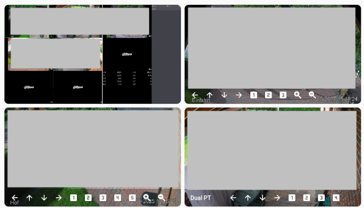

ergibt diese Steuer-Buttons.
Was es dann für Actions bzgl. PTZ bei der HA Onvif Integration gibt ist in der Doku ja beschrieben.
Wobei man dazu sagen muss das nicht alle Actions und Parameter davon von jeder IP Kamera auch so unterstützt werden. Die Hersteller machen da z.T. ihr “eigenes Ding” wenn es um die Implementierung von Onvif Profil-S geht.

Herzlichen Dank für dein Beispiel mit den Steuerbuttons. Ich habe eine simple Tenda CP3 Webcam, die das ONVIF Profil unterstützt. Die Steuerung der Kamera hatte ich bisher über die App gemacht und nur das Bild in HA eingebunden. Ich brauche das nicht zwingend, daher hatte ich mich noch nicht so ausführlich damit beschäftigt.
Einzig das Ab-/Aufdecken des Objektivs erfordert nun noch die App. Das ist aber nicht Teil des ONVIF Standards und dafür mache ich mich nicht auf die Suche nach einem REST API.
