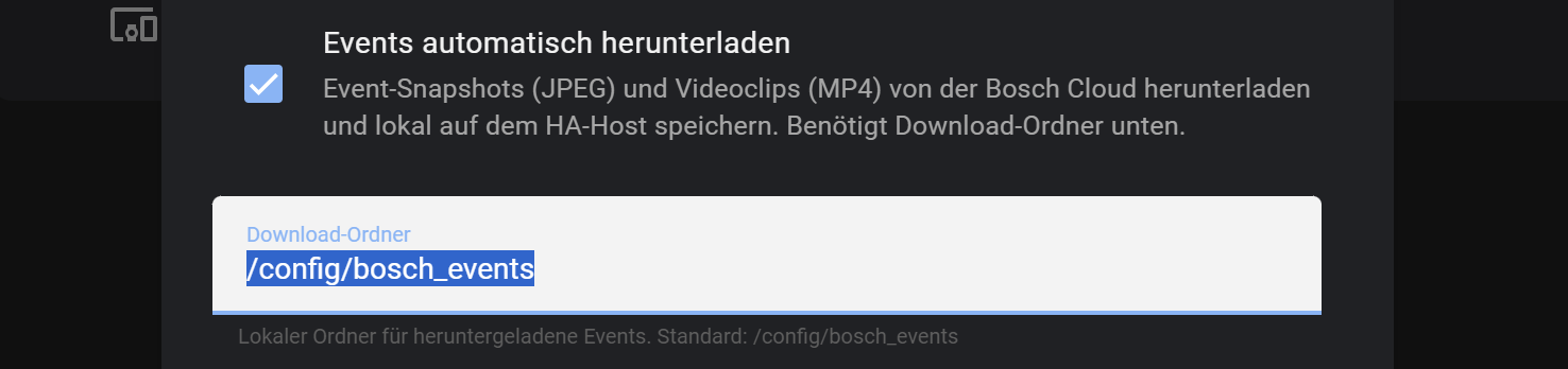

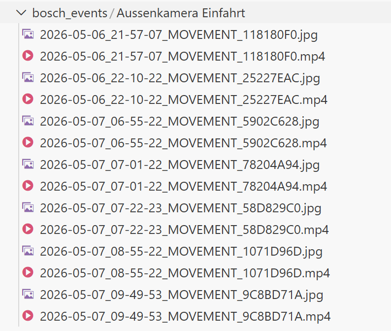

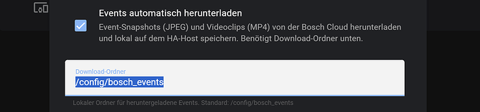

Ich kann bestätigen, dass die Funktion perfekt funktioniert. Livestream läuft stabil und fehlerfrei und neue Ereignisse bleiben in der originalen Bosch App ungelesen. Danke!
Nachdem ich “Events automatisch herunterladen” in der Integration aktiviert habe, finde ich über das Terminal die Aufnahmen im Ordner /config/bosch_events.
Wo findet man die Aufnahmen schneller im Dashboard oder sonst in HA?
(Bei meiner Reolink sind die Aufnahmen in Medien, Reolink.)

Ich sehe nur einen neuen Ordner “Bosch SHC Camera”, alledings leer.
Habe dann in der Konfiguration “Events automatisch heunterladen” aktiviert. Daraufhin wurden nach /config/bosch_events Bilder und Clips runtergeladen. Unter Medien - “Bosch SHC Camera” kam ein Unterordner dazu mit dem Namen der Kamera. Blieb allerdings auch immer leer
Was mache ich falsch, bzw was übersehe ich noch?

vielen Dank für sehr schnelle Antwort
eigentlich hatte ich das schon alles so gemacht, und gerade noch mal ausprobiert
wen ich das Häckchen Events automatisch herunterlade aktiviere (Ordner für Download war die ganze Zeit da so wie auf dem screenshot), dann werden Erreignisse runtergeladen, auch alte (zweites Bild)
die zwei Dateien ganz unten sind neu, kamen wenige Minuten später dazu
In Medien ist ein Unterordner aufgetaucht, ist aber immer leer, hab auch cache geleert und mehrmals mit F5 neugeladen
bin etwas ratlos :slight_smile:

Das ist ein Diagnoseproblem — ich kann es ohne weitere Infos nicht eingrenzen. Drei häufige Ursachen:
a) Das Feld „Lokaler Speicher-Ordner" in den Integration-Optionen ist leer → dann wird kein lokales Backend angelegt und
der Ordner bleibt leer.
b) Die heruntergeladenen Dateien haben ein unerwartetes Namensformat. Das Media-Browser-Backend erkennt nur Dateien, die
exakt dem Muster KameraName_YYYY-MM-DD_HH-MM-SS_TYP_HEXID.jpg folgen. Wenn HEXID z. B. UNKNOWN oder ein anderer
Nicht-Hex-String ist, werden die Dateien ignoriert.
c) Kameraname enthält Sonderzeichen, die im Dateisystem anders kodiert ankommen als erwartet.
Bitte poste die Ausgabe dieser zwei SSH-Befehle:
ls -la /config/bosch_events/
ls -la "/config/bosch_events/KAMERANAME/"
(KAMERANAME = exakter Anzeigename der Kamera in HA)
Außerdem: welche Version der Integration ist installiert (Einstellungen → Integrationen → Bosch Smart Home Camera)?
Mit diesen Infos kann ich den genauen Fehler eingrenzen.

Du schreibst von dem “lokalen Speicher-Ordner” Gemeint ist die Einstellungen-Option “Download-Ordner”? weil eine andere Ordner Konfiguration finde ich nicht
Ja, “Download-Ordner” in v10.x = “Lokaler Speicher-Ordner” in v11 — selbe Einstellung, nur umbenannt.
Ich habe auch den eigentlichen Grund gefunden: Deine Dateien wurden mit dem alten Namensformat gespeichert (ohne Kamera-Prefix im Dateinamen):
v11 hat intern ein anderes Format erwartet:
Das war ein Bug in der Datei-Erkennung des Media Browsers — Dateien ohne Kamera-Prefix wurden ignoriert. Fix ist in v11.0.10 (heute).
Update-Schritte:
  1. HACS → Bosch Camera → auf v11.0.10 aktualisieren
  2. HA neu starten
  3. Media Browser → Bosch Camera → deine Kamera → vorhandene Dateien sollten jetzt erscheinen ✓
Neue Dateien nach dem Update bekommen automatisch das neue Namensformat.
