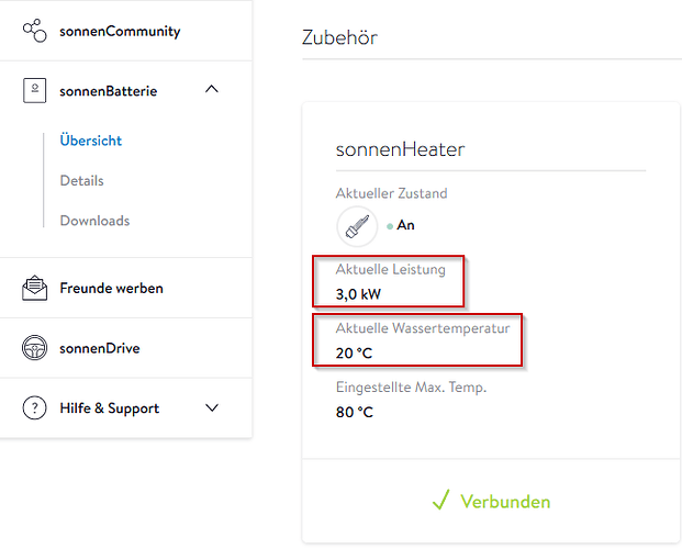

Wir haben eine Sonnenbatterie 8 mit sonnenHeater installiert. Der Heater (eine über Modbus gesteuerte Heizkartusche) nimmt sich den PV-Überschuß und erwärmt damit unser Brauchwasser für Heizung und Dusche.
Die Sonnenbatterie ist bereits in HA intergriert, aber die Werte für den Heater werden leider nur im Sonne-Portal (sonnenID) nach Anmeldung angezeigt:
Obwohl diese Werte ja von meiner Batterie stammen, sind sie über die API lokal nicht auslesbar.

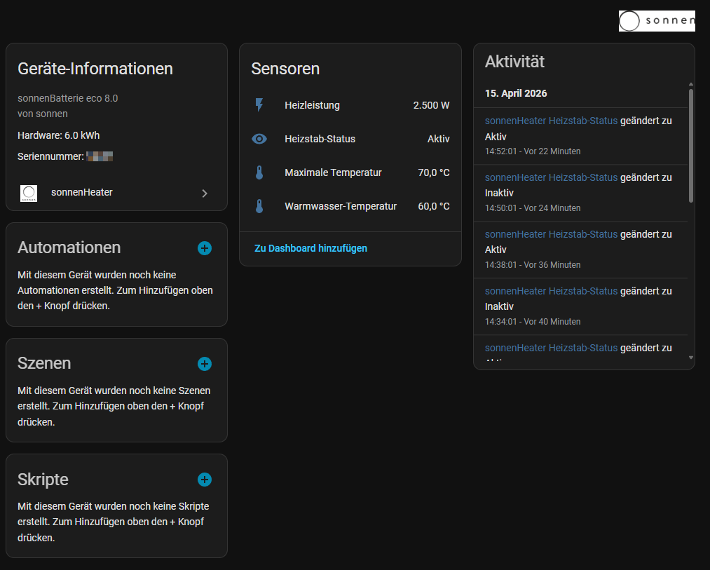

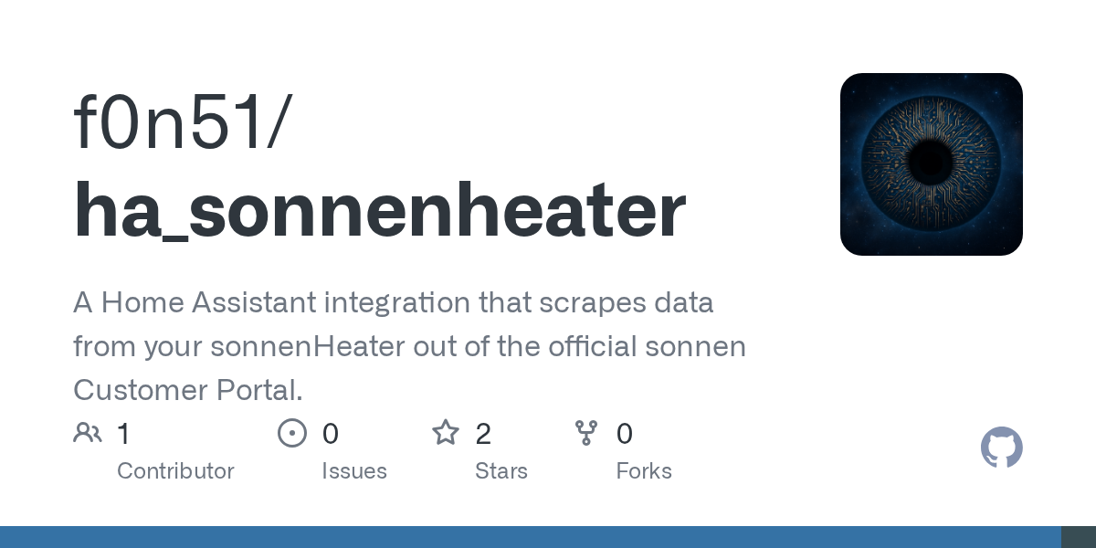

Ich stand vor dem gleichen Problem und habe einen Scraper gebaut:
Das ist ein kleiner Server, der (am Besten) in einem Docker Container läuft und im Hintergrund die Daten des sonnenHeater Heizstabs aus dem sonnen Kundenportal ausliest.
Dazu gibt es eine passende Home Assistant Integration:
Bemerkungen dazu:
Der Code ist Open Source und frei zugänglich. Selbstverständlich spioniere ich keine Nutzerdaten oder Passwörter aus. Diese werden nur für den Login im Headless Browser genutzt.
Helft mir gerne dabei, das Projekt noch weiter zu verbessern. Bei mir läuft es bisher ganz gut, aber unter anderen Voraussetzungen oder Hardware-Konfigurationen hat es bisher noch niemand getestet :slightly_smiling_face: .

Also habe ich ihn gestern auf meiner Synology in einem Docker -Container installiert und er läuft super :grinning_face: !!
Vielen Dank nochmals :folded_hands:
