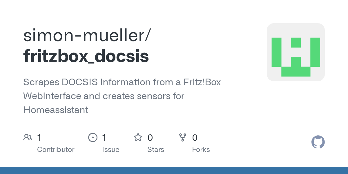

EDIT2: habe mit Hilfe des ioBroker JavaScript Codes die Werte mit einem Python Script extrahieren können. Ich versuche eine integration zu bauen und dann in HACS zu stellen.

Hatte das Grundprinzip hinbekommen, dann aber nicht weitergemacht. Meinen Progress kannst du hier einsehen:
Man müsste es auf die aktuelle Homeassistant Version anpassen und dann die Fleißarbeit machen mit den ganzen Kanälen und allen Werten.
