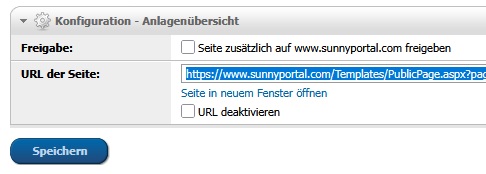

neue Karte → Webseite
im Sunnyportal gibt es bei den einzelnen Seiten unter Konfiguration einen Link, den könntest Du einbinden.

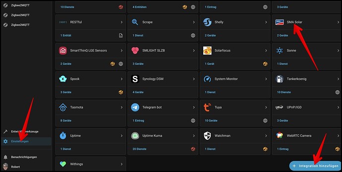

Mit der Integration SMA Solar kannst du deine Wechselrichter mit HA verbinden. SHM 2.0 brauchst du nicht.
