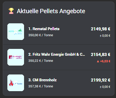

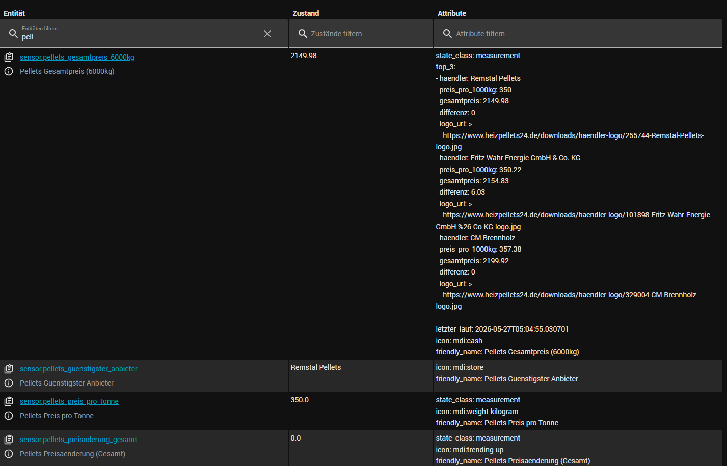

sobald man die nötigen Endpunkte hat kann man mit etwas kostenloser KI kann folgendes bauen
Hallo, @ande
würdest Du mir bitte den Code verraten?
Ich habe meine 2 Händler-ID, habe es aber noch nicht geschafft, den Abruf zu generieren
VG Michael
