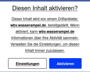

Aber was dann genau hinter bzw. in der *.php Datei steckt kann man eben nicht erkennen. Zumindest nicht auf den ersten Blick. Wenn man dann z.B. einfach nur mal https://wbv.wasserampel.de aufruft landet man da: :laughing:

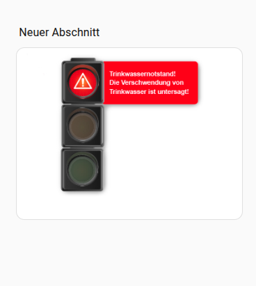

D.h. Du/Ihr kannst/könnt ja einfach mal versuchen über die HA Webseiten-Karte
die URL https://wbv.wasserampel.de/ampel_widget_images.php einzubinden, was dann jetzt gerade erst einmal zu dem Ergebnis führt.
Ob das dann aber ein statisches Bild ist und so bleibt, oder ob es sich über die *.php-Datei dann auch entsprechend dynamisch ändert, weiß ich auch nicht.
