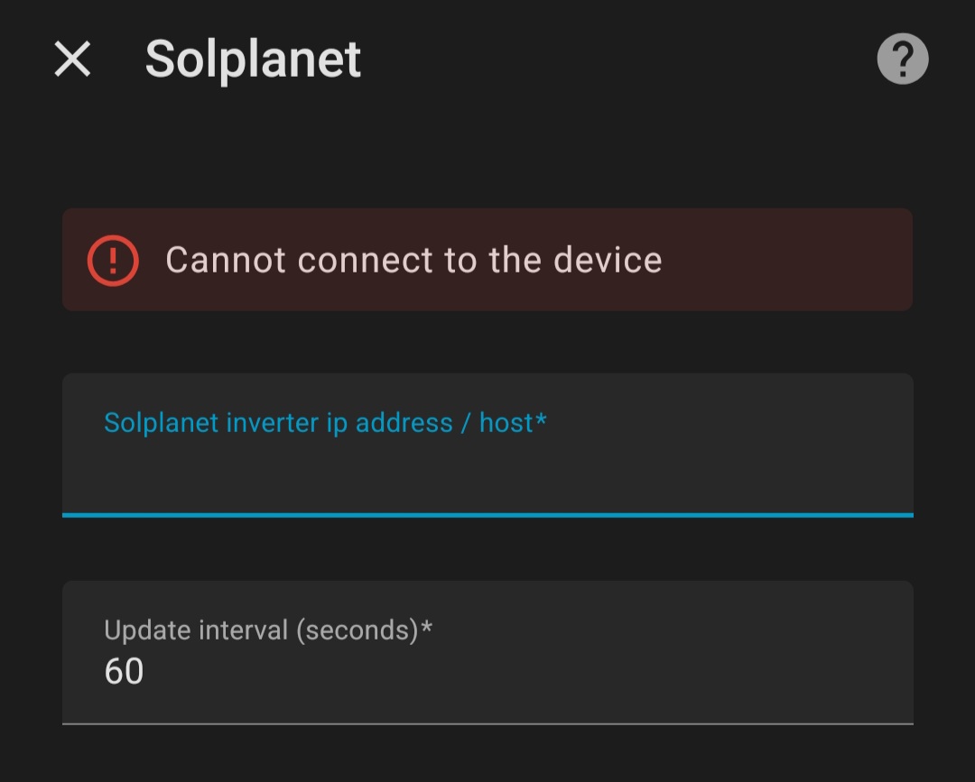

Ich habe das Add-on Solplanet über HACS installiert. Beim Einrichten vom Wechselrichter in die Solplanet APP bekomme ich immer eine Fehlermeldung dass das Gerät nicht eingebunden werden kann.
Gibt es da irgendein Problem?
Man wird nach der IP des Wechselrichters gefragt. Wenn ich diese eingebe bekomme ich die Meldung “ Cannot connect to the device “.
Kann mir da jemand vielleicht behilflich sein?

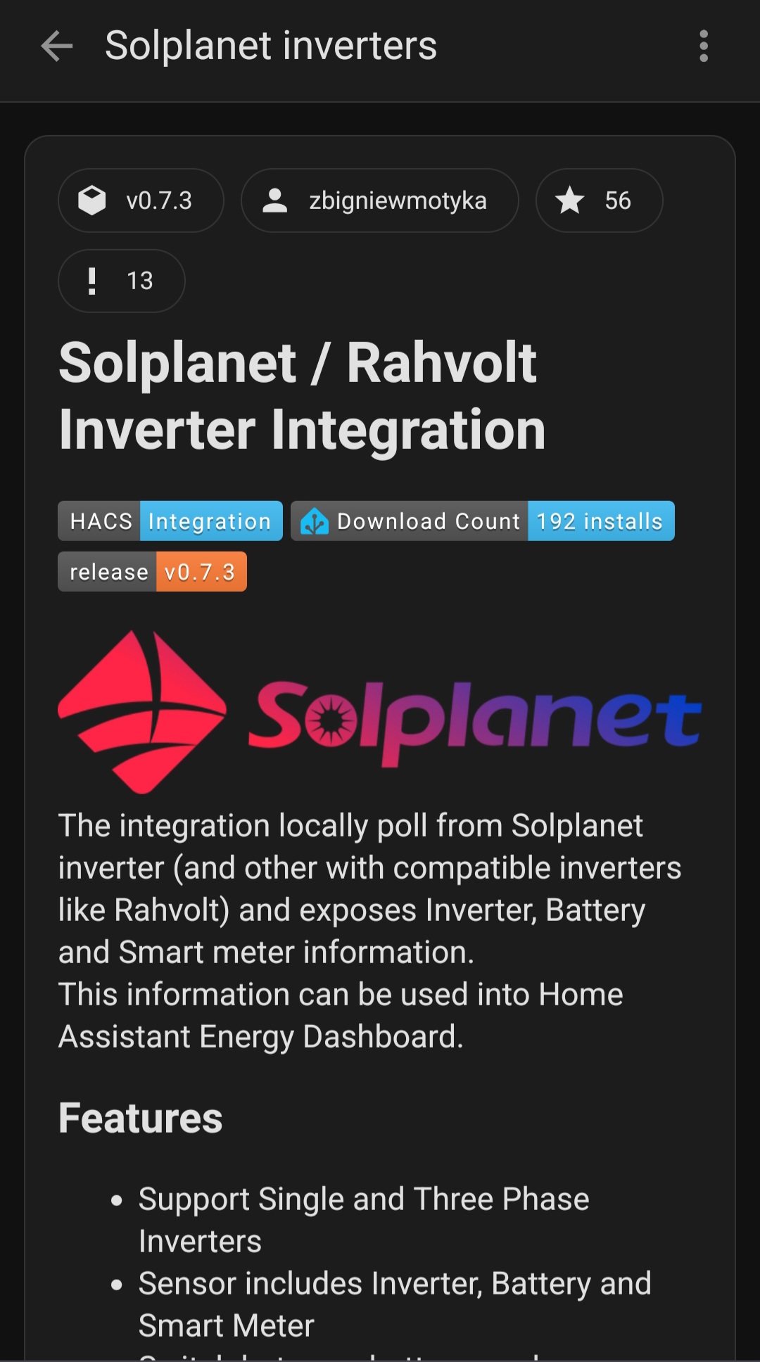

Über HACS gibt es keine Add Ons…da ist die Frage was du jetzt überhaupt installiert hast
Sorry, ich meinte natürlich die Integration.
Das ist die Fehlermeldung. Die IP Adresse wird im Format 192.XXX.XXX.XXX eingegebenen.
