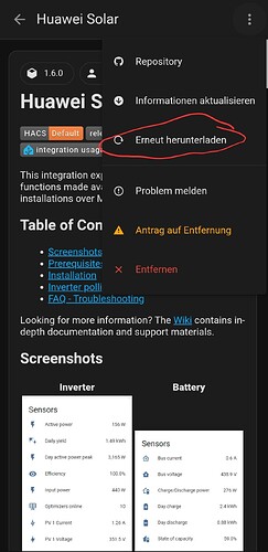

Hast du es mal mit der 2.0 Beta Version der Integration probiert? Diese ist deutlich robuster
hast du einen link zu der beta?

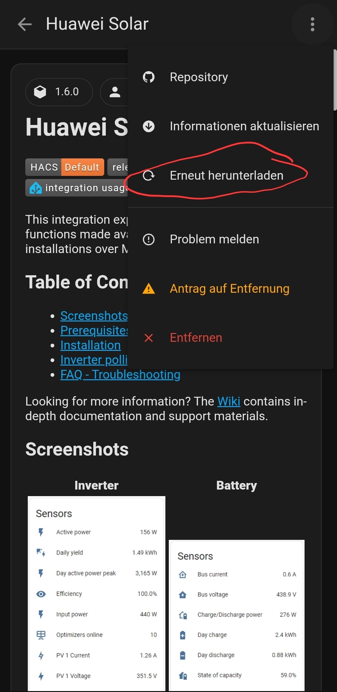

Einfach in HACS bei der Integration auf die drei Punkte und dann auf erneut herunter laden. Dann andere Version nehmen und die 2.0b auswählen
Ich schicke dir nach 4 Stunden versuchen ein dickes Dankeschön!!!
Das mit dem Update über die 3 Punkte in HACS wusste ich auch nicht. Danke für die INFO :slight_smile: ich hab aber noch eine Frage zu den Entitäten . In der Fusion APP wird ja der Hausverbrauch alle 5Min. wie bekomme ich das in Home Assistant in der Fusion Integrität hin? Muss man die separat erstellen dann?
