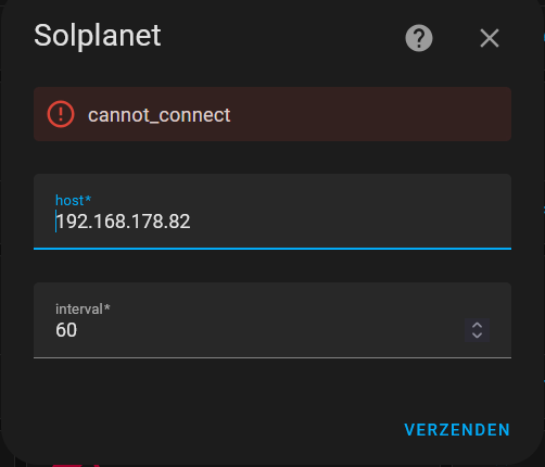

als Neueinsteiger in Homeassistent übe ich derzeit mit besagter Integration. Ich vermute einen Fehler in meiner Vorgehensweise. So habe ich HACS hinzugefügt und auch die Integration für den Wechselrichter. Was mir nun jedoch fehlt ist die Möglichkeit, die IP für den WR zu setzen. Irgendwie hab ich gerade einen Knoten…

Was genau heißt das? Das die entsprechende Eingabemaske
406658035-866c5b4e-a747-488b-8d40-dfd06b3cc500
gar nicht erscheint, oder das die IP die Du da eingibst nicht funktioniert?
Letzteres könnte dann ggf. daran liegen das der WR eine ältere API-Version nutzt, die von Solplanet Integration nicht unterstützt wird. Siehe auch:

die Eingabemaske erscheint garnicht, genau das ist mein Problem.
OK - da ich hier weder einen Solplanet WR habe, noch diese Integration nutze, kann ich Dir dazu leider auch nicht mehr sagen.
BTW: Nach der Installation der Integration hast Du aber auch einen System Neustart durchgeführt, oder?

Ja, hab ich, mehrfach versucht.

Hat mir nun doch keine Ruhe gelassen und ich hab hier weiter gekämpft, nun mit Erfolg!
Dem Entwickler sei DANK!! läuft die Integration jetzt. Ich kann den Inverter und den Akku auslesen. Mal sehen ob ich grafisch da was hinbekomme. Würde gerne SoC und so Dinge dauerhaft sehen.
