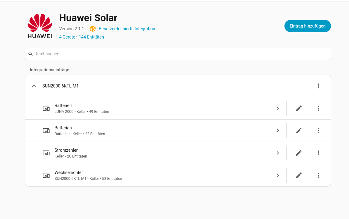

Moin zusammen,
mit der neuesten Software und SLAVE-ID AUTO komme ich drauf:
Ich sehe allerdings nur den WR, die Batterie und einen Stromzähler.
Meine Wallbox aber leider nicht. Jemand ne Idee?
Wallbox wird nicht unterstützt
die kannst du über die Fusion Integration über die Cloud auslesen.
