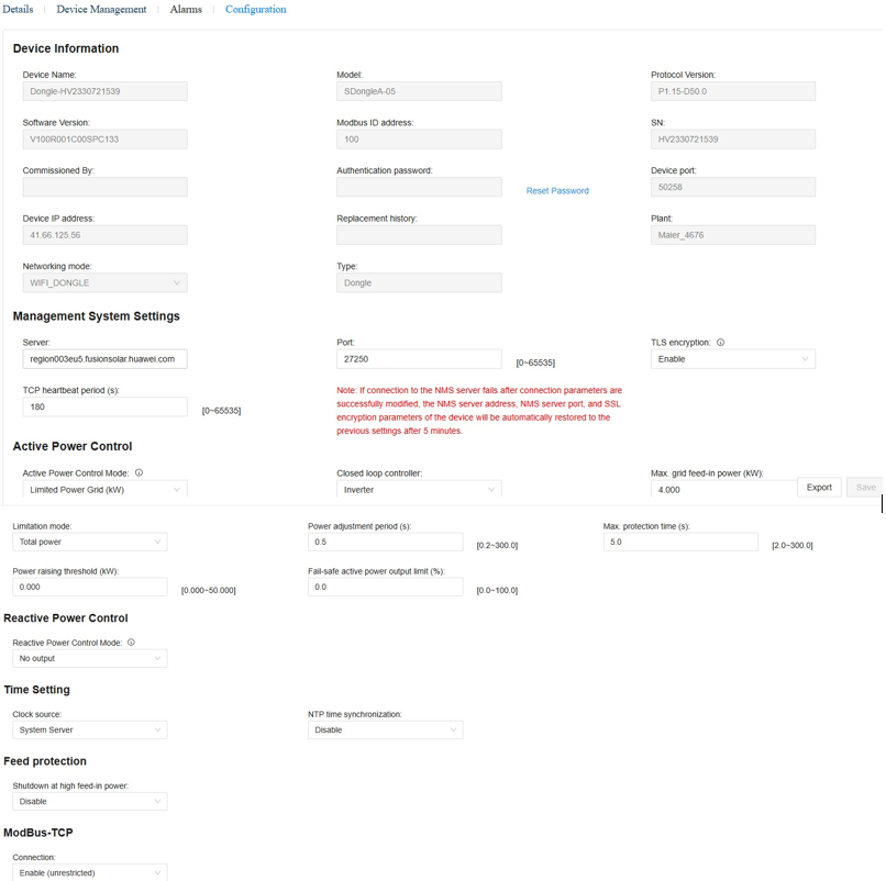

  • In den Einstellungen des Dongles hat mit mein Solarteur den Modbus TCP auf Enable Unrestricted umgestellt (siehe Bilder von den Einstellungen im Anhang)

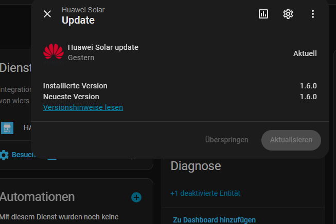

  • Ich habe mir bei den HACS die Huawei Solar Integration heruntergeladen und installiert (Version 1.6.0)

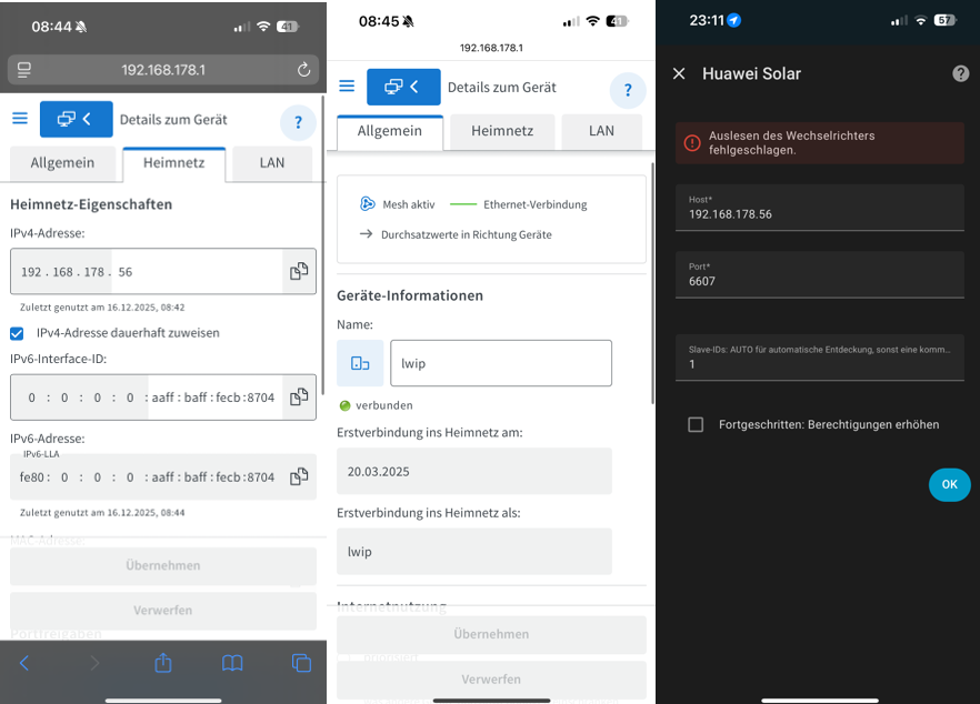

  • Den Host/IP-Adresse habe ich mir bei meiner Fritz.Box herausgesucht (LAN Anschluss - Bilder siehe unten)
  • Zusätzlich habe ich hier den Haken bei “IPv4-Adresse dauerhaft zuweisen” angeklickt
  • Ansonsten habe ich bei der IP-Adresse nichts verändert.
Wenn ich mit dieser IP Adresse nun eine Verbindung aufbauen möchte, kommt immer die Fehlermeldung “Auslesen des Wechselrichters fehlgeschlagen”

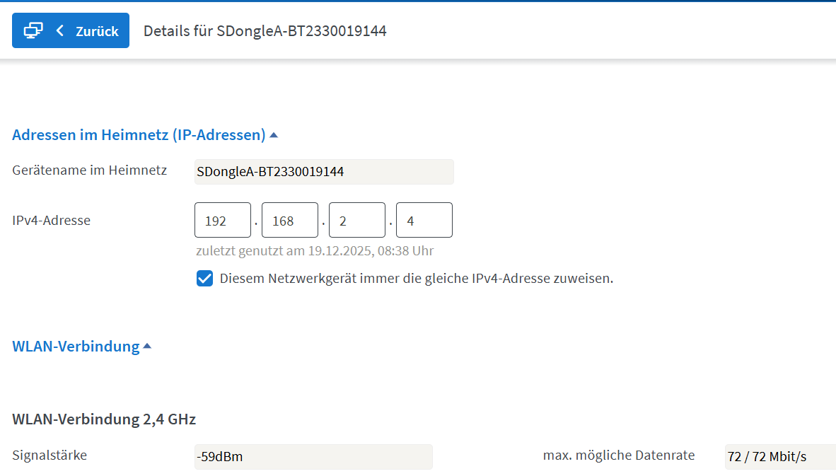

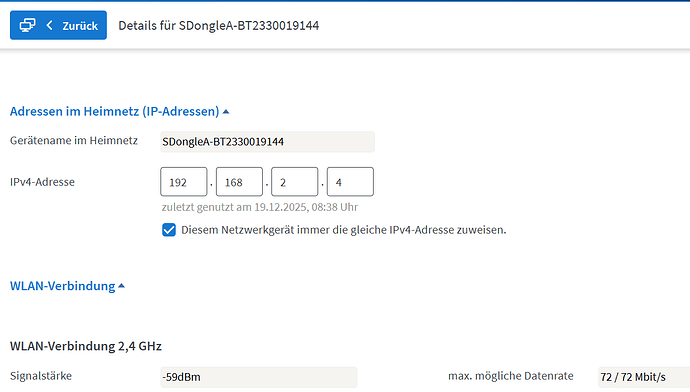

IP ist die 192.168.2.4

Sorry, dann habe ich so auf den Schnelle auch keine Idee mehr, was das noch sein könnte. Dass du die aktuelle HACS Integration 1.6.0 installiert hast, setze ich voraus.
Ja die aktuelle Version 1.6.0 läuft

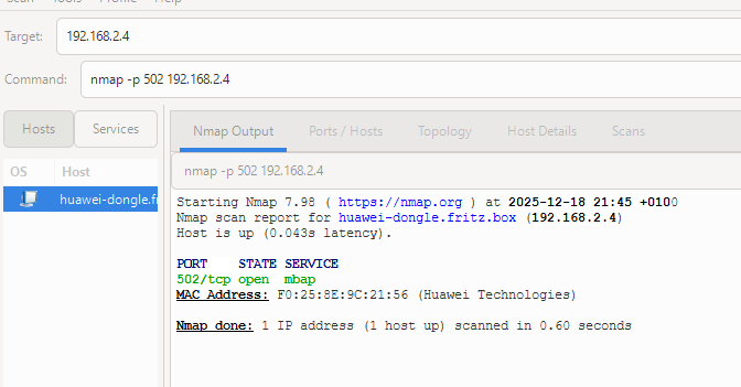

prüfe mal per nmap am HA Host ob der Port 502 wirklich offen ist:
nmap -p 502 192.168.2.4
meinst du den Befehl im Terminal ausführen?
Das scheint nicht zu klappen :frowning:
entweder nmap nachinstallieren oder auf einem anderen Host probieren.
Alternativ kannst du auf einer Windows Büchse es auch mit Powershell testen:
tnc 192.168.2.4 -port 502
Der 502 ist demnach offen.
Mit dem Port 6607 hab ich auch getestet. Der ist zu.

Probier Mal ID 100, die ist oben bei deinem Dongle laut Screenshot eingestellt
Ist denn der Netzwerkclient IWIP auch in der Fritzbox .it der IP Adresse 192.168.2.4 drin oder hat die Fritzbox einen anderen Adressbereich? Ganz am Anfang hast du einen Screenshot mit der IP 192.168.178.56 wenn das die Adresse des Iwip ist, gehört die in die Anmeldemake der Integration. Kann ich davon ausgehen, dass deine Fritzbox die IP Adresse 192.167.178.1 hat? Dann würde es passen.
Gaaaaanz am Anfang war das jemand anderes mit der 178.x
Mein Dongle läuft mit der 192.168.2.4
ID 100 klappt nicht.
Wo soll das denn gestanden sein?
Bzw. wo kann ich die ID einsehen?

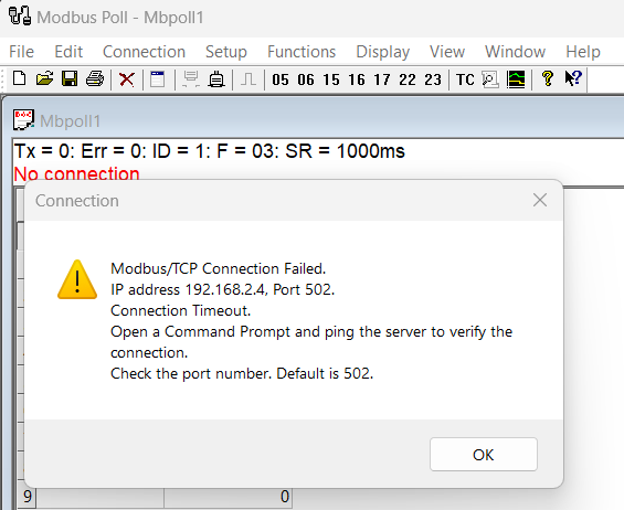

Mir ist gerade aufgefallen, dass ich von meinem Windows-PC (im gleichen Netzwerk), den Ping nach 192.168.2.4 mit Fehlern bekomme “nicht erreichbar”.
Im Terminal von HA (läuft in einer VirtualBox VM) funktioniert der Ping.
Ich blick nicht mehr durch.
Und unter dem Windows Programm ModBus Poll kommt auch ein Fehler
