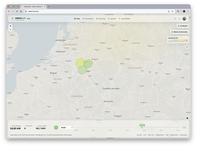

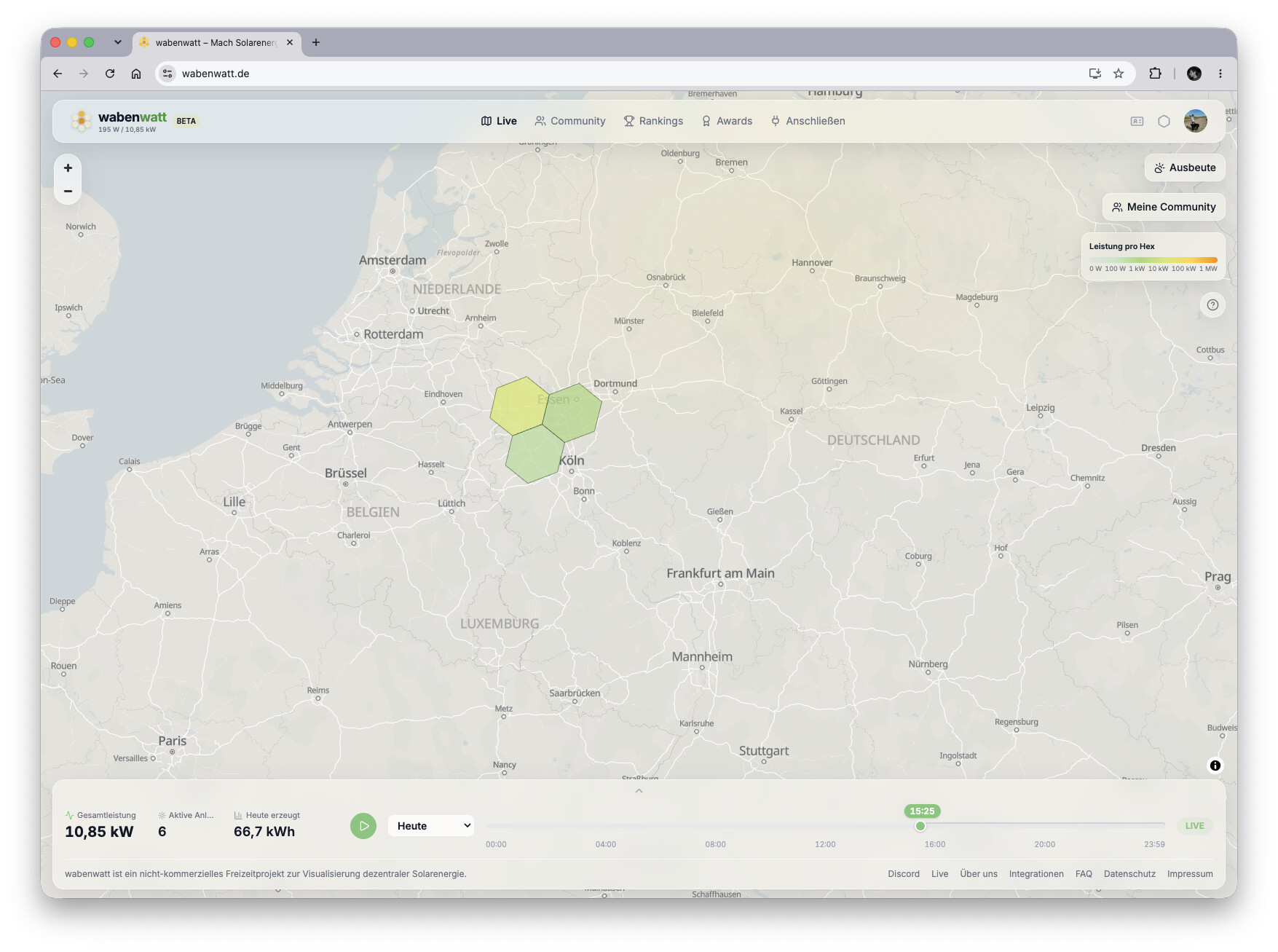

ich bastel seit ein paar Monaten in meiner Freizeit an einem Hobbyprojekt herum und trau mich jetzt mal, es hier zu zeigen: Wabenwatt, https://wabenwatt.de
Angefangen hat das mit der Frage: Wenn hier die Sonne rauskommt, wie viel Solarleistung ist womöglich in meinem Viertel, der Stadt oder Landkreis verfügbar - live?! Und: Im Grunde zählt doch jedes Balkonkraftwerk, wie kann man das verdeutlichen?
Was ist es also?
Eine Live-Karte aus Waben. Jede Wabe zeigt, wie viel Solarleistung die Region darunter in diesem Moment liefert – Deutschland als Ganzes, oder eben deine Ecke. Dazu gibt es Profile, ein paar Awards und Rankings, wenn man auf sowas Lust hat. Ohne Login gibt es Watt-Bereiche pro Wabe, mit Login genaue Live-Werte.

Die Karte selbst ist anonym.
Sie zeigt nie eine einzelne Anlage, also keine Marker, keine Punkte, keine Koordinaten, nur Summen pro Wabe. Am feinsten wird es bei rund 8 km Durchmesser, auch auf den Detailseiten.

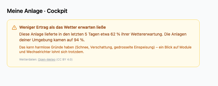

    Im Nutzerbereich vergleiche ich Anlagen mit benachbarten Anlagen. Also, sagen wir mal ein User hat keine Dauerbeschattung, und die Anlage würde plötzlich dauerhaft weniger als benachbarte Anlagen pro kwp produzieren, würde ich dem User dies anzeigen als Hinweis (könnte ja auch valide Gründe haben, z.B. Schneedecke etc.)
