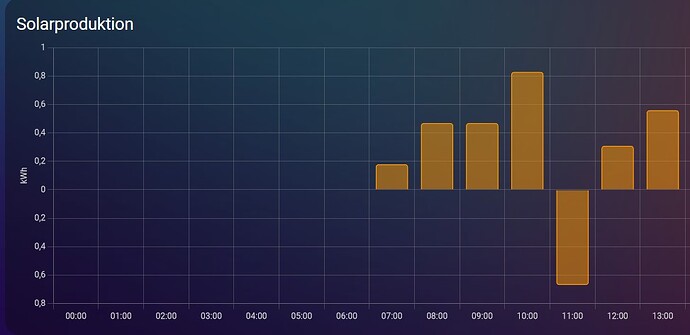

Hallo Zusammen, ich habe meine PV-Anlage mit in das Energiedashboard aufgenommen (Fronius Symo Gen24). Allerdings werden mir zwischendurch negative Werte ausgegeben, Entweder zufällig, oder mit System, immer von 11 - 12 Uhr.

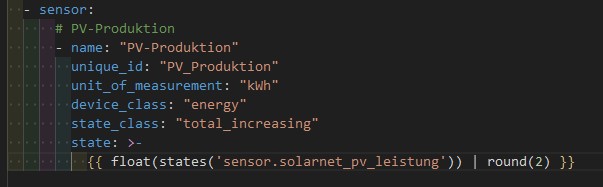

Meine configuration.yaml sieht folgendermaßen aus:

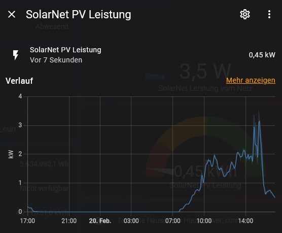

Wie sieht denn der Verlauf von sensor.solarnet_pv_leistung aus? Und was genau hast du jetzt vor? Willst du einfach die negativen Werte raus filtern?

Wenn ich mir die Grafik so anschauen, sollten eher die negativen Werte als positive gezählt werden und nicht einfach ignoriert.

Hallo Sirector, danke für die schnelle Rückmeldung. Der Sensor selber zeigt die ganze Zeit positive Werte an. In erster Linie reicht mir die “Korrektur” natürlich, wobei ich schon gerne wissen würde, warum dieses passiert.

Wird mit Deiner Korrektur nicht der Wert, der in dieser Zeit erzeugt wird, einfach nur auf Null gesetzt? Damit stimmt die Tages-Auswertung doch nicht mehr.

Ich hätte da mal folgende Fragen:
An welcher Stelle in der configuration.yaml wird dein Sensor “PV-Produktion” definiert und an welcher Stelle der sensor “sorlarnet_pv_leistung”?
Für mich sieht es so aus, dass “PV-Produktion” die Verbindung zu “solaren_pv_leistung” verliert oder dieser mal unavailable/none/unknown etc liefet und dann den “PV-Produktion” verwirrt.
Darum würde ich dir Empfehlen das abzufangen.
-sensor:
  - name: "PV-Produktion"
    unique_id: "PV_Produktion"
    unit_of_measurement: "kwh"
    device_class: "energy"
    state_class: "total_increasing"
    state: >-
      {% if states('sensor.solarnet_pv_leistung') in ['unavailable', 'none', 'unknown'] %}
        {{ float(states('sensor.pv_produktion')) | round(2) }}
      {% else %}
        {{ float(states('sensor.solarnet_pv_leistung')) | round(2) }}
      {% endif %}
Ist aber reine Spekulation.
Viel Erfolg
Claudius
P.S. bitte die Möglichkeiten hier im Forum nutzen und Code richtig anzeigen, dann kann man damit auch weiter arbeiten.

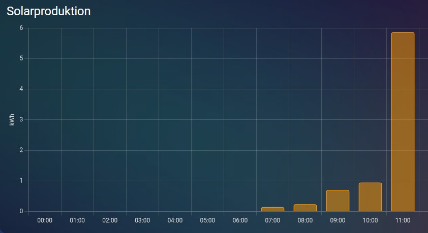

Hallo Zusammen, also die Werte sind jetzt alle positiv, allerdings stimmen diese nicht. Gestern und auch heute “spinnt” er auf einmal bei der 11 - 12 Uhr Berechnung.
Vorher scheinen die Werte zu stimmen.

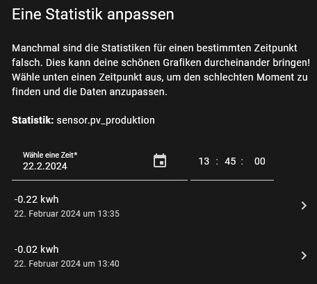

Ich habe mir mal die Statistik angeschaut.
Was sehr merkwürdig ist, dass es negative Werte gibt, das kann aber ja eigentlich nicht sein.
Screenshot 2024-02-22 134916
Wie sieht die Statistik zwischen 11-12Uhr da sind wohl einige falsche Werte.

Kannst Du nochmal den Code zeigen mit dem sensor.pv_produktion ermittelst? Ich würde den Code hierfür soweit als möglich ans Ende der configuration.yaml packen.
