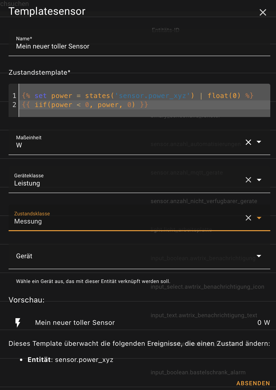

Welcher Sensor zeigt negative Werte? Der Leistung Sensor (Watt) oder der Verbrauch Sensor (kWh)
Wenn es der Leistung Sensor ist, kannst Du über ein Template Sensor (Helfer) nur die negativen Werte erfassen.
{% set power = states('sensor.power_xyz') | float(0) %}
{{ iif(power < 0, power, 0) }}
Und über einen Riemann Summenintegral Sensor (Helfer) die Energie also den Verbrauch ermitteln. Quelle wäre dann der erstellte Template Sensor.

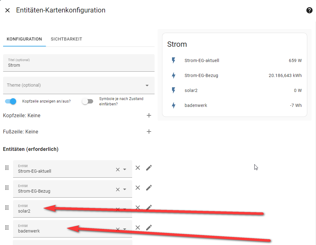

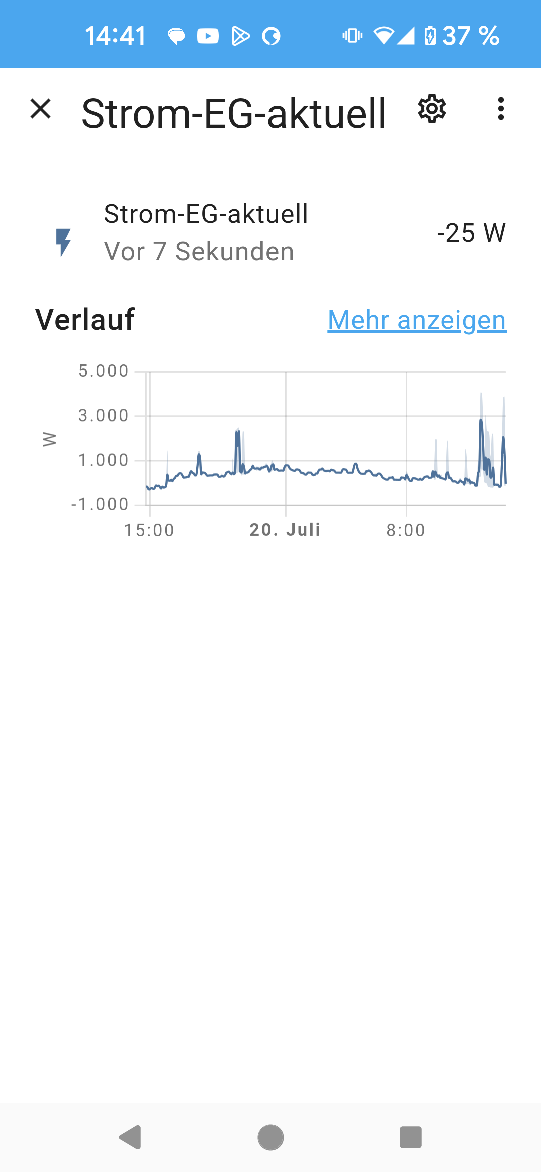

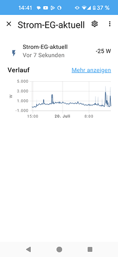

Im Dashboard sehe ich folgendes.
Habe das von Simon42 übernommen.
Ich habe das so mal versucht.
Als Sensor habe ich geschaut was in der Konfiguration.yaml stand.
Wie schon bereits geschrieben. Einen Template Sensor erstellen (Helfer), mit dem oben genannten Template. sensor.power_xyz durch die Entität des Strom-EG-aktuell ersetzen.
Einstellungen → Geräte & Dienste → Helfer → HELFER ERSTELLEN → Template → Template für einen Sensor erstellen.
Und diesen Template Sensor dann als Quelle für einen Riemann Summenintegral Sensor (Helfer) verwenden.

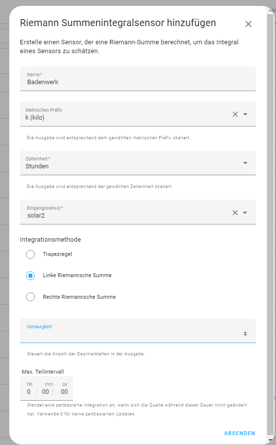

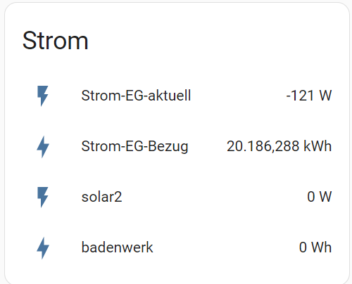

Ist das Intergral so richtig erstellt?
Nachtrag.

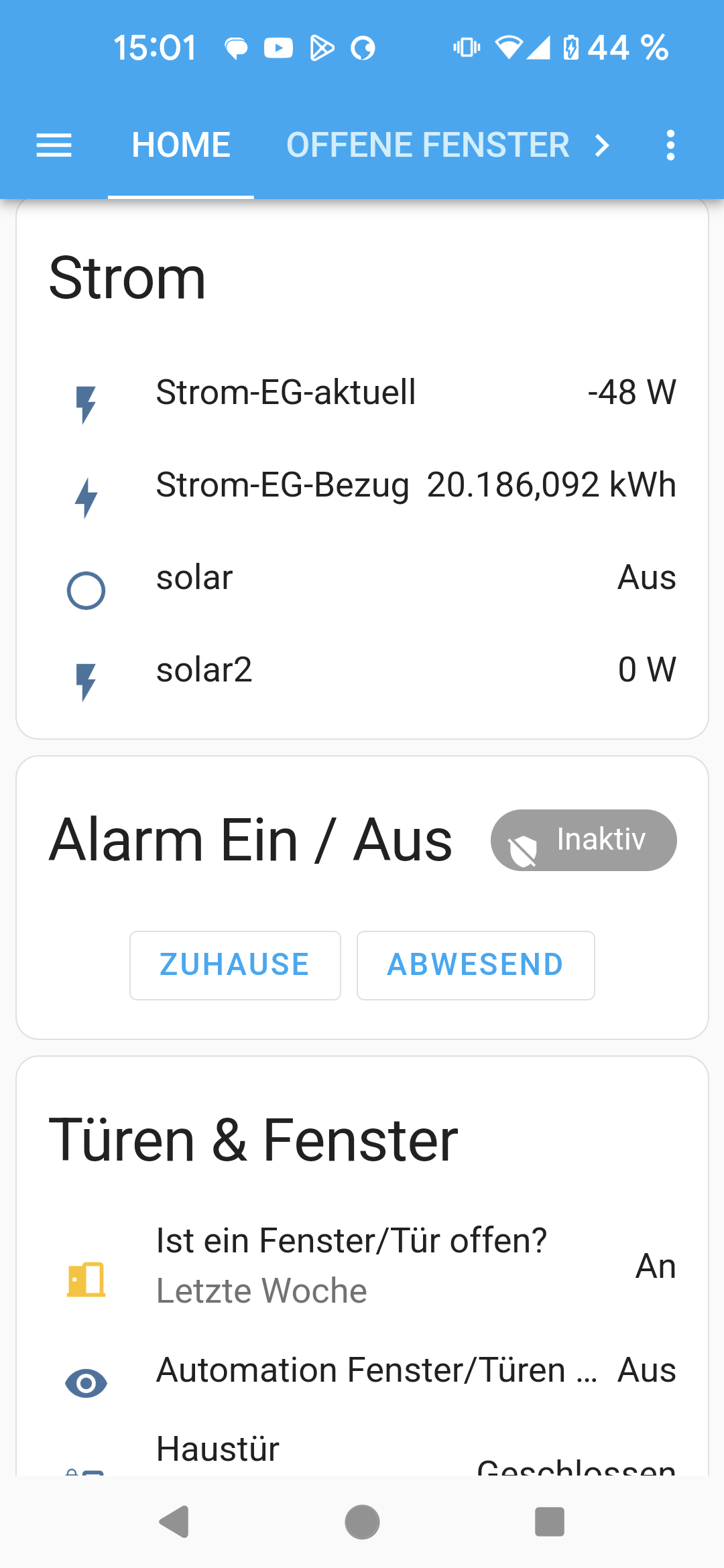

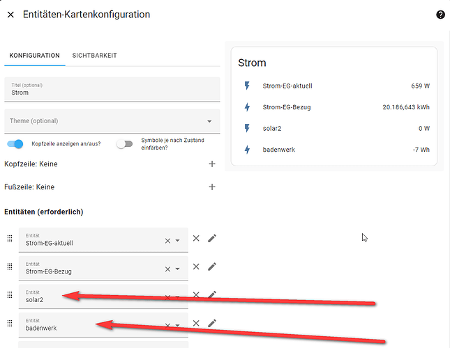

Das Problem scheint zu sein, dass der negative Strom nicht angezeigt wird.
Da steht immer 0W
solar
Nachtrag 2
Juhu, es scheint zu funktionieren.
Was ich geändert habe:
Ich habe bei dem Helfer solar2 statt der Entität sensor.poweropti die entität sensor.strom_eg_aktuell verwendet.
Ich habe bei beim Helder Badenwerk nun Rechte Riemanssche Summe ausgewählt
Weiß zwar nicht was der Unterschied ist, scheint aber zu funktionieren.

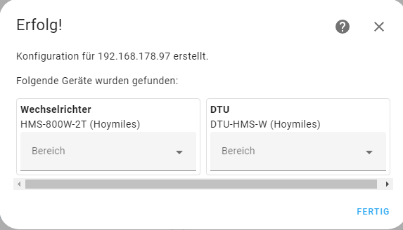

Hallo @Osorkon,
ich habe mich getraut und das hier eingebunden.
Jetzt habe ich wirklich viele Entitäten bezüglich meines Wechselrichters.

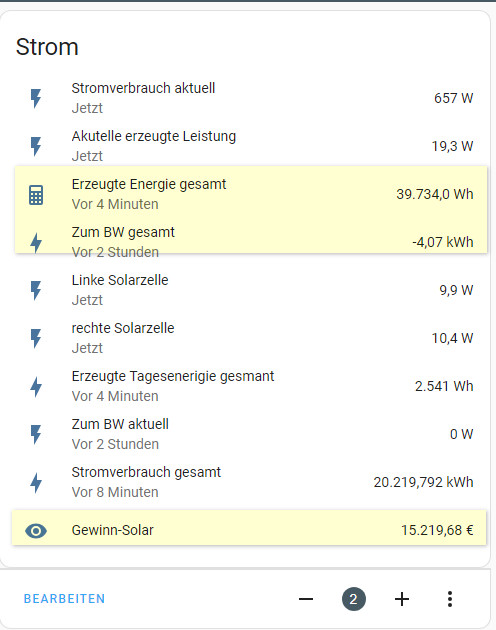

Nun würde ich mir gerne den Gesamt Gewinn anzeigen lassen.
Dazu müsste ich ich, wenn ich es richtig verstehe, den Wert der Entitäten zusammen addieren, und davon das den Wert des Sensor des Riemann Summenintegrals abziehen.
Es wäre schön, wenn du mir da behilflich sein könntest.
Zusammenfassung:
sensor.wechselrichter_port_1_dc_gesamtenergie
Plus (+)
sensor.wechselrichter_port_2_dc_gesamtenergie
Minus (-)
sensor.badenwerk
Das ganze mal den Strompreis von 0,383€

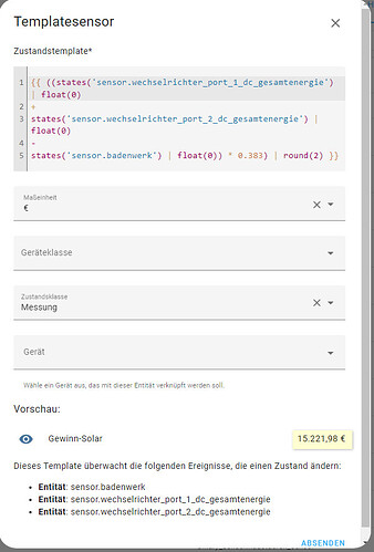

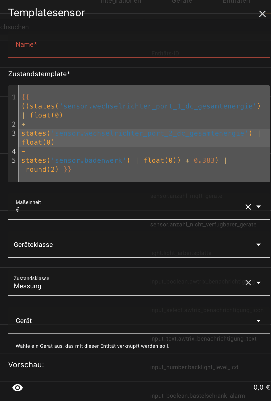

Was ich versucht habe.
Unter Einstellungen/Geräte & Dienste/ Helfer ausgewäht.
Ich verwendete den Helfer Kombiniere den Zustand mehrer Sensoren
Da das Ergebnis der Leistung die zum Energieunternehmer negativ ist, habe ich alle drei Wert addiert.
Leider funktioniert das aber nicht.
Wenn ich die Entität des Riemann Summenintegrals sensor.badenwerk weglasse, werden die Werte addiert, das funktioniert, aber wenn ich den sensor.badenwerk hinzufüge, steht nur unbekannt
Vielen Dank
Frank
Kannst Du Dir eine Template Sensor erstellen.
Helfer → Template → Template für ein Sensor.
Und folgendes Template verwenden.
{{ ((states('sensor.wechselrichter_port_1_dc_gesamtenergie') | float(0)
states('sensor.wechselrichter_port_2_dc_gesamtenergie') | float(0)
states('sensor.badenwerk') | float(0)) * 0.383) | round(2) }}

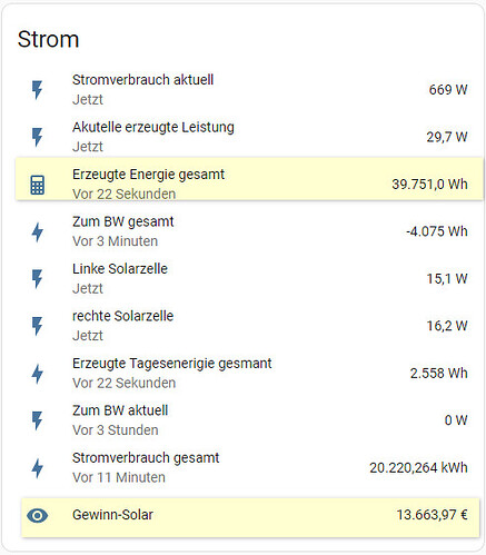

Meine Güte, du bist ja super Dank.
Jedoch stimmt das Ergebnis nicht ganz
(39,73kWh-4,07)kWh*0,383€=37,468€
Was meinst Du mit stimmt nicht?
(39.73-4.07)*0.383  = 13.65778
39.73-4.07*0.383 = 38.17119
Punkt vor Strich beachten, bzw. die Klammern richtig setzen.
Osorkon
Ich schäme mich zu tiefst. Ich hatte in der summe durch das Rumprobieren noch den falschen Sensor drinnen.
Dennoch liegt es um ca. zwei Euro daneben.
Errechnet wird 15,219,68€ statt 13,65778€
Falsches Vorzeichen?
minus mal minus, ergibt plus
Osorkon
Danke, dass du noch dabei bist.

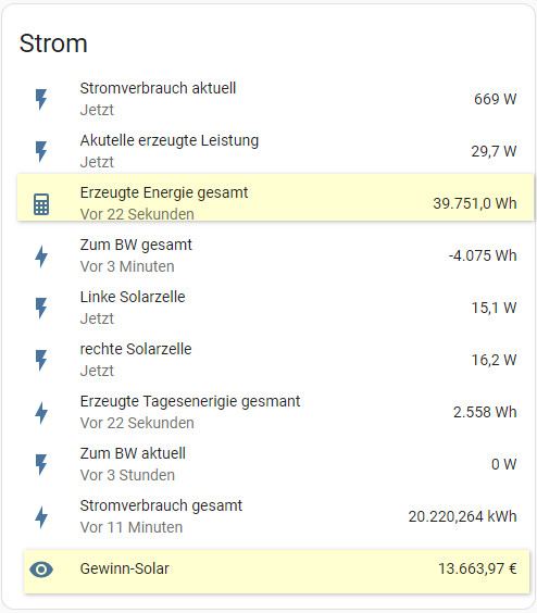

Der Wert ist immer noch viel zu groß.
Kann es sein, dass ein Komma falsch ist, oder er mit den Einheiten Wh und kWh durcheinander kommt?
Nachtrag:
Ja, das Ergebnis stimmt, wenn ich die Werte des sensor.badenwerk in Wh statt in kWh ändere.
Verwundert hat mich nur die amerikanische Schreibweise des Ergebnisses
13.663,142

  1. Damit die neativen Werte des Templat (sensor.solar2) auch gespeichert werden,
    wurde der Riemann Summenintegral Sensor sensor.badenwerk erstellt.
Dieser addiert mit diesen abgebildeten Einstellungen alle negativen Werte bis zum Sankt-Nimmerleinstag, also für alle Zeiten auf.

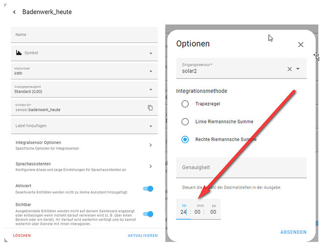

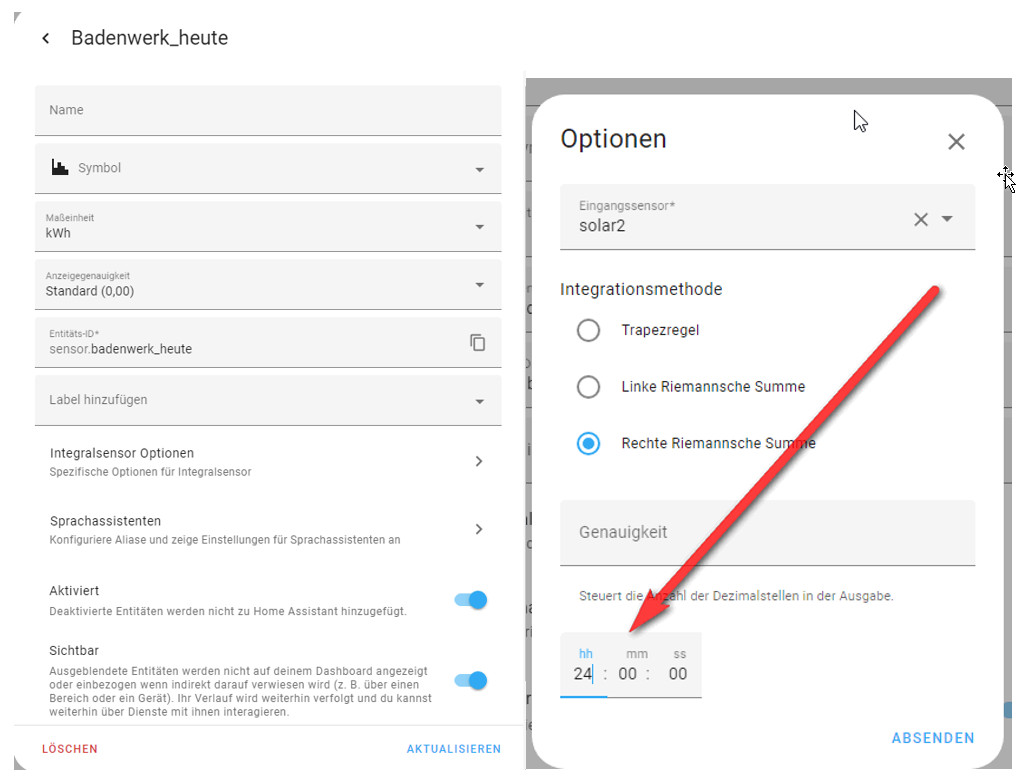

Frage:
Wenn ich jetzt nur für einen Tag aufzeichnen wollte, so dass ich ersehen kann, wie viel Energie ich als -Energie ans Badenwerk gesendet habe, bzw. um später den aktuellen Gewinn an einem Tag zu errechnen, trage ich dann hier einfach 24 Stunden ein?
Wird dann durch den Riemann Summenintegral Sensor nur 24 Stunden aufgezeichnet, bzw. wird ab 24 Uhr die Messung zurückgesetzt und beginnt dann von neuem?
oder müsste man da Trapetzregel oder statt rechte die Linke riemansche Summe wählen? Schon sehr kompliziert das Ganze.
Wenn morgen negative Energie kommt, werde ich mal testen was bei Trapetzregl passiert.
