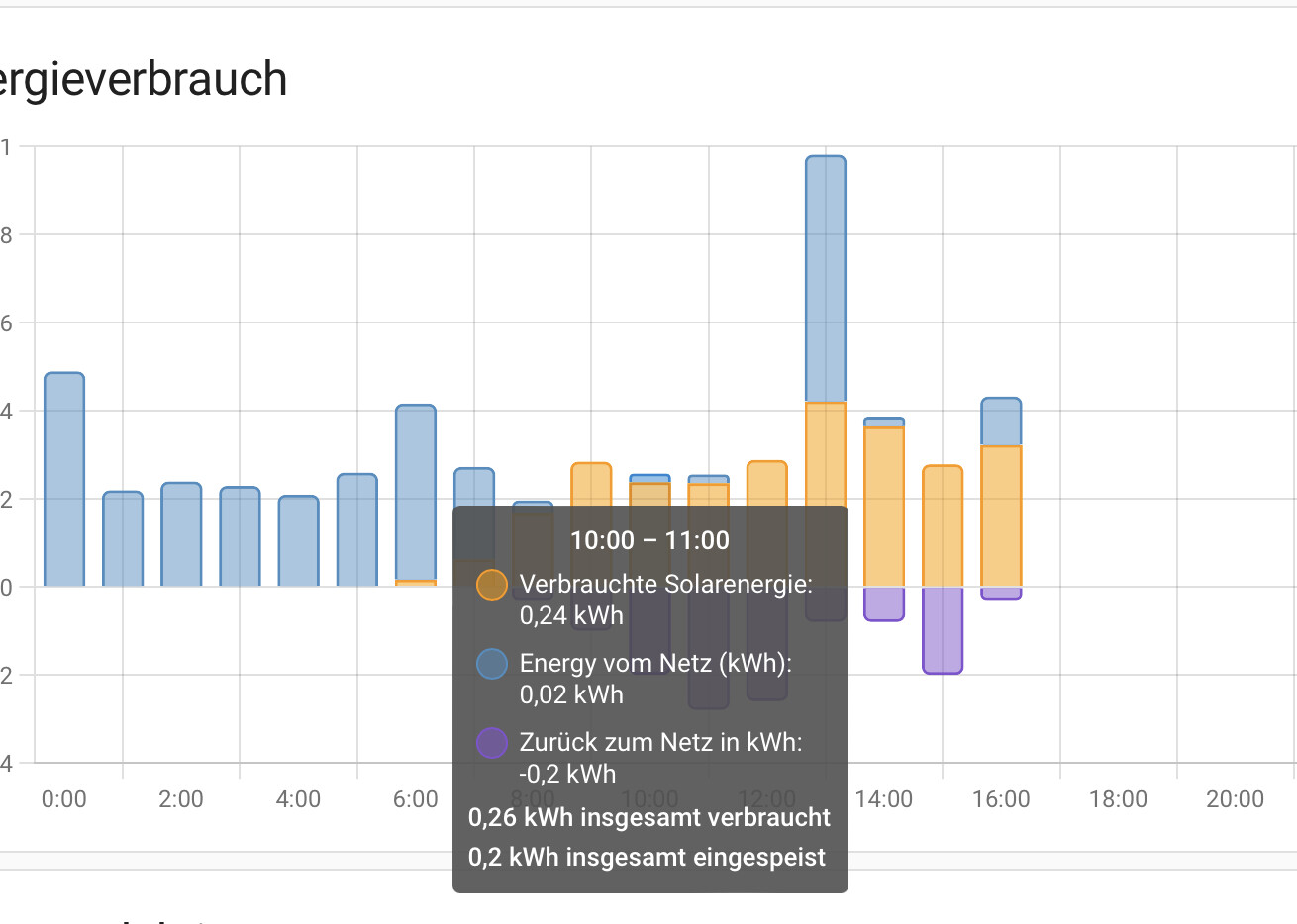

ich habe mir vor kurzem ein Balkonkraftwerk zugelegt und nun alles in HA eingebunden. Auch ein Helfer mit der Einspeisung hab ich wie bei Simon im Video angelegt. Ich hab einen alten Stromzähler und dieser wird per AI on the Edge eingelesen.
Mein Problem nun im Energie Dashboard ist, dass sowohl der eingespeist sensor angezeigt aber auch vom Stromzähler das eingespeiste angezeigt wird im Diagramm. Anbei ein Screenshot.
Der Verbrauchszähler wird anhand von Negativwerten erstellt.
Beispiel im Bild. zu dem Zeitraum wurde 0,37 kWh mit Solar produziert. verbraucht wurden 0,24 kWh und eingespeist eigentlich nur 0,13 kWh und nicht wie bei HA angegeben 0,27.
Dann mach doch in den Einstellungen den einen Sensor bei Einspeisung raus

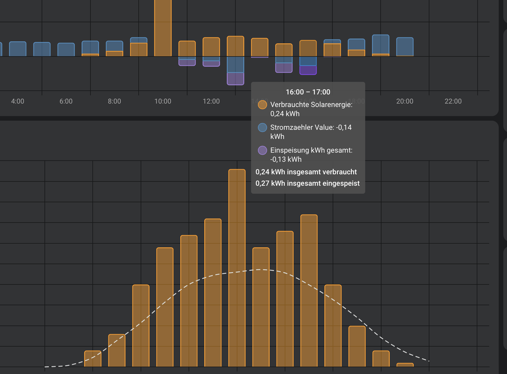

Hallo TheDome,
da ist etwas mit deinen Entitäten falsch, wenn ich mich nicht irre darf der StromzählerValue nicht negativ sein, er Zählt das bei dir falsch, da stimmt etwas bei einen Template nicht, oder hast du einen Speicher?
Bei mir sieht das so aus.
Hi
Ja das war das Problem.
Ich hab jetzt einen Verbrauchszähler als Helfer erstellt der nicht negativ zählen darf
