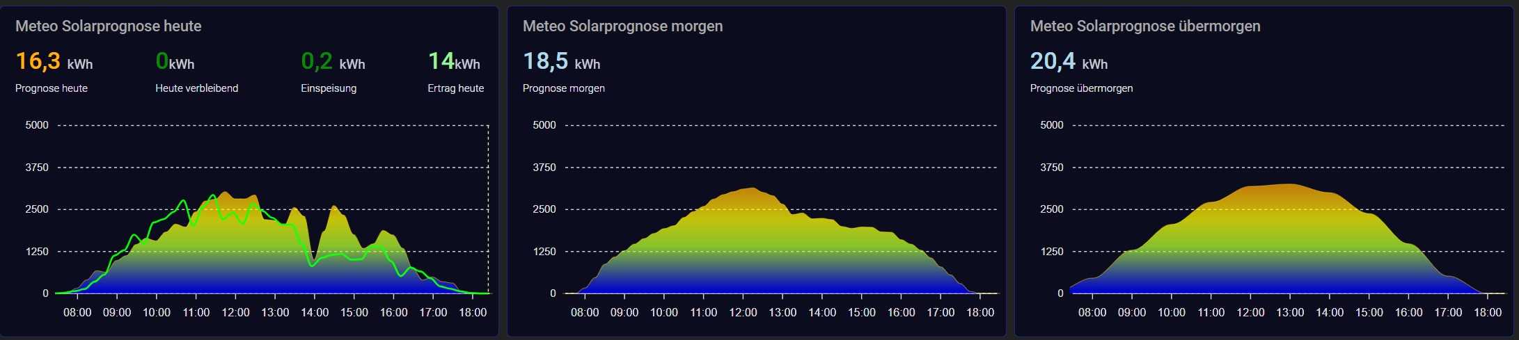

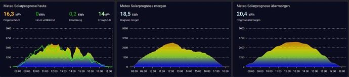

Um das ganze schön sichtbar zu machen kann man einen Apex-Chart benutzen.
Bei mir sieht das dann so aus:
Ich kann sagen, daß die Meteo-Prognose in den “hellen” Monaten sehr gut funktioniert. In den “dunklen” Monaten scheint mir Solcast etwas präziser zu sein. Allerdings: es sind nur Prognosen. Die Anzahl der Sonnenstunden ist bei meteoblue sehr genau.
mfg
Rainer
