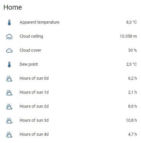

Also mit Accu Weather habe ich zumindest schon einmal diese Vorhersage.
wie gut die ist, muß ich erst noch prüfen.
Vielleicht muß ich auch diese Stunden noch mit dem UV Wert kombinieren für eine Vernünftige Automation.
Speziell bei 2 Sonnenstunden/Tag ist’s dann am Ende leider doch entscheidend wann die genau sind.
