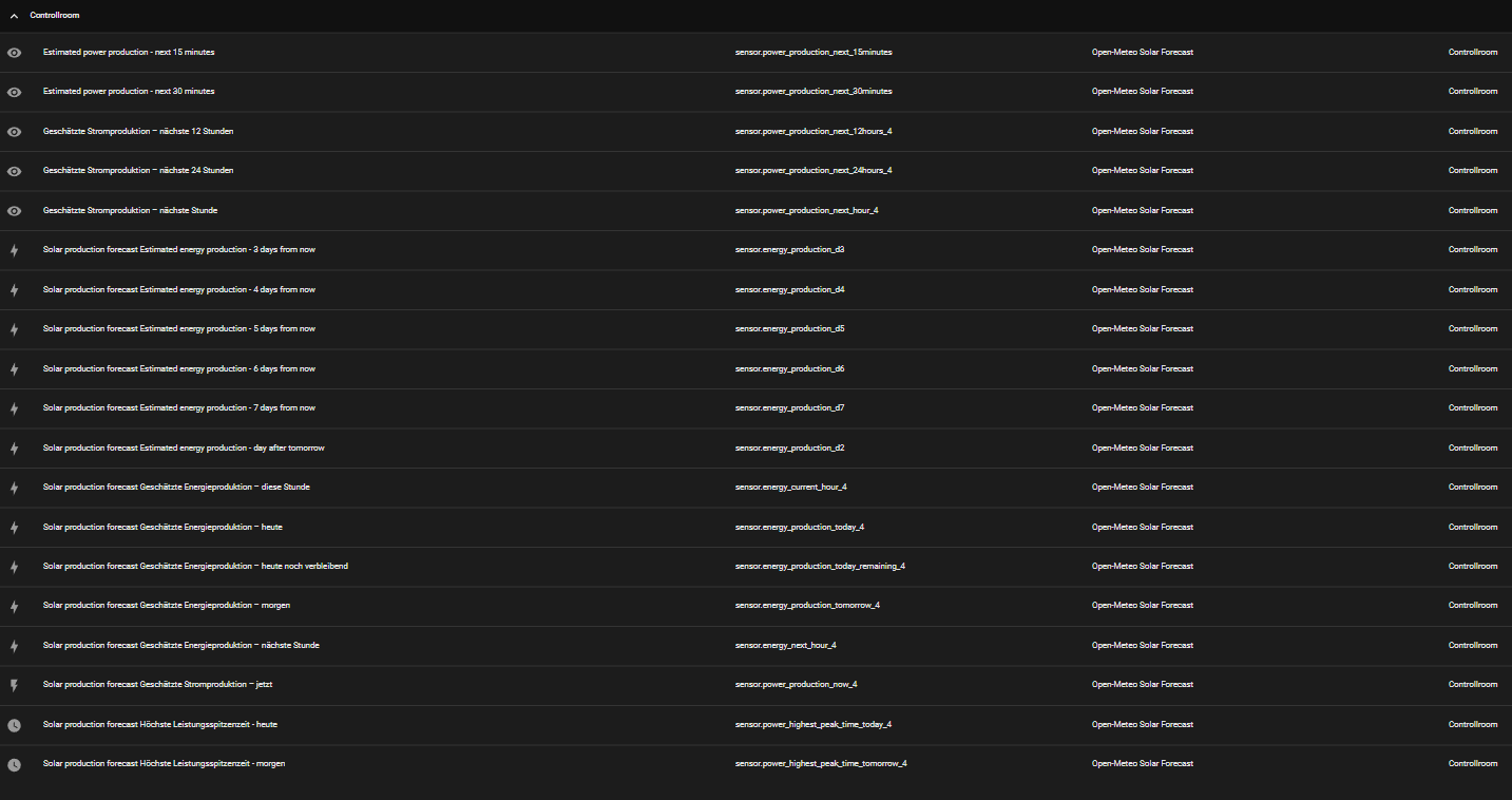

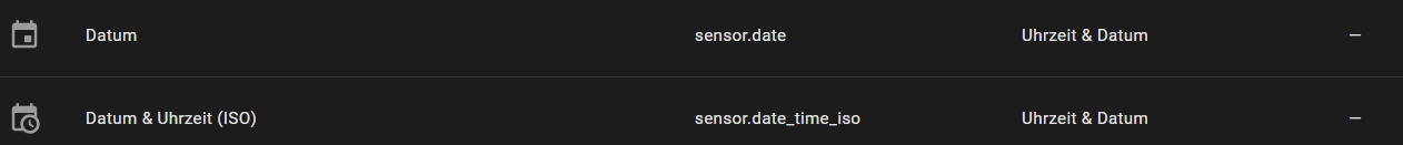

Hallo Sheedy,
leider sieht das Forecast bei mir nur so aus:

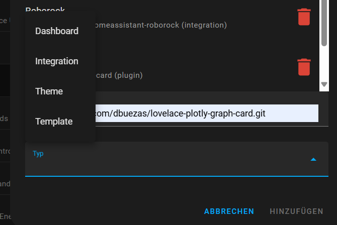

Und das solcast wird mir unter Integrationen und HACS nicht angezeigt.
Müssen noch Irgend etwas aktiviert werden?
Gruss DerBERT
Hallo Bert,
das sieht doch gut aus. Auf der rechten Seite in Deinem Bild sind doch die ganzen Entitäten. Und du hast das sicherlich über “Gräte & Dienste” aufgerufen. Unter HACS findest Du das auch nicht. Du kannst die entsprechende Entität einbinden, wie Du möchtest.

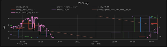

Hallo Zusammen,
habe die Feiertage genutzt :slightly_smiling_face: und jetzt folgende Löschung gewählt.
ich nutze die HACS Integrationen “Open-Meteo Solar Forecast” dieses liefert 1h (energy_current_hour) und 2h (sensor.energy_next_hour), und die 3h, 4h und 6h bekommen ich jetzt so:
Aktuell wird fix von Abständen zum Peak gearbeitet: (1h - 2h - Peak - 2h - 1h).
Ann der dynamic von Sonnenaufgang zum Peak und Peak zum Sonnenuntergang bin ich dran! :wink:

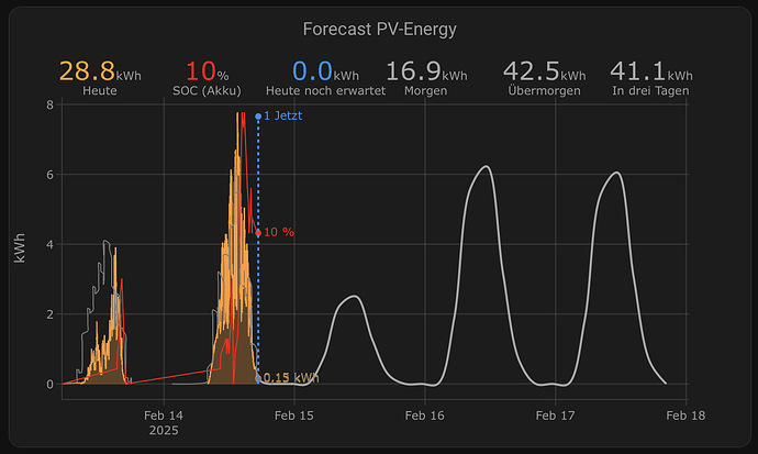

So jetzt mit dynamic von Sonnenaufgang zum Peak und Peak zum Sonnenuntergang :

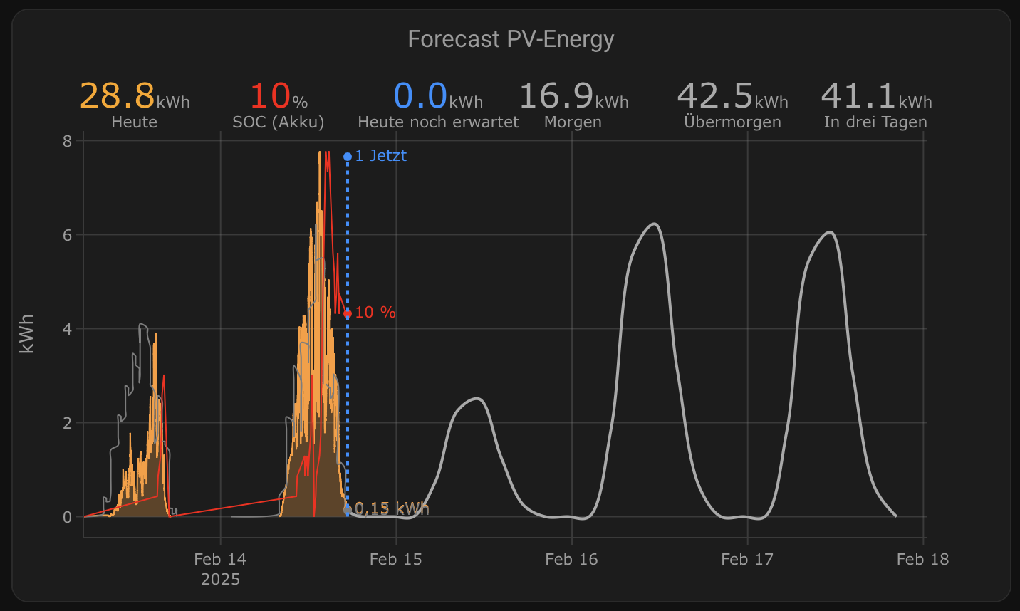

Finale Lösung:
type: custom:plotly-graph
title: Forecast PV-Energy
view_layout:
  grid-area: solar
hours_to_show: 4.8d
time_offset: 3.3d
refresh_interval: true
entities:
  - entity: sensor.pv_SUM_erzeugung_gesamt_kwh
    line:
      color: rgb(255, 155, 48)
      shape: spline
      width: 1
    fill: tozeroy
    fillcolor: rgba(255, 155, 48, 0.3)
    yaxis: y1
    show_value: true
    showlegend: true
    unit_of_measurement: kWh
  - entity: sensor.battery_soc_total
    line:
      color: red
      shape: line
      width: 1
    fillcolor: rgba(255,0,0, 0.3)
    yaxis: y3
    show_value: true
    showlegend: true
    unit_of_measurement: "%"
  - entity: sensor.energy_current_hour_SUM
    line:
      color: rgb(125, 125, 125)
      shape: spline
    fill: none
    yaxis: y1
    show_value: true
    showlegend: true
    filters:
      - map_y: ys[ys.length-1]
      - map_x: xs[xs.length-1]
      - store_var: tempa
  - entity: sensor.energy_next_hour_SUM
    time_offset: 1h
    filters:
      - store_var: tempb
  - entity: sensor.energy_2h_SUM
    time_offset: 2h
    filters:
      - store_var: tempbb
  - entity: sensor.energy_3h_SUM
    time_offset: 3h
    filters:
      - store_var: tempcc
  - entity: sensor.energy_03h_SUM
    time_offset: 3h
    filters:
      - store_var: tempc
  - entity: sensor.energy_4h_SUM
    time_offset: 4h
    filters:
      - store_var: tempdd
  - entity: sensor.energy_06h_SUM
    time_offset: 6h
    filters:
      - store_var: tempd
  - entity: sensor.energy_6h_SUM
    time_offset: 6h
    filters:
      - store_var: tempee
  - entity: sensor.energy_09h_SUM
    time_offset: 9h
    filters:
      - store_var: tempe
  - entity: sensor.energy_12h_SUM
    time_offset: 12h
    filters:
      - store_var: tempf
  - entity: sensor.energy_15h_SUM
    time_offset: 15h
    filters:
      - store_var: tempg
  - entity: sensor.energy_18h_SUM
    time_offset: 18h
    filters:
      - store_var: temph
  - entity: sensor.energy_21h_SUM
    time_offset: 21h
    filters:
      - store_var: tempi
  - entity: sensor.energy_24h_SUM
    time_offset: 24h
    filters:
      - store_var: tempj
  - entity: sensor.energy_27h_SUM
    time_offset: 27h
    filters:
      - store_var: tempk
  - entity: sensor.energy_30h_SUM
    time_offset: 30h
    filters:
      - store_var: templ
  - entity: sensor.energy_33h_SUM
    time_offset: 33h
    filters:
      - store_var: tempm
  - entity: sensor.energy_36h_SUM
    time_offset: 36h
    filters:
      - store_var: tempn
  - entity: sensor.energy_39h_SUM
    time_offset: 39h
    filters:
      - store_var: tempo
  - entity: sensor.energy_42h_SUM
    time_offset: 42h
    filters:
      - store_var: tempp
  - entity: sensor.energy_45h_SUM
    time_offset: 45h
    filters:
      - store_var: tempq
  - entity: sensor.energy_48h_SUM
    time_offset: 48h
    filters:
      - store_var: tempr
  - entity: sensor.energy_51h_SUM
    time_offset: 51h
    filters:
      - store_var: temps
  - entity: sensor.energy_54h_SUM
    time_offset: 54h
    filters:
      - store_var: tempt
  - entity: sensor.energy_57h_SUM
    time_offset: 57h
    filters:
      - store_var: tempu
  - entity: sensor.energy_60h_SUM
    time_offset: 60h
    filters:
      - store_var: tempv
  - entity: sensor.energy_63h_SUM
    time_offset: 63h
    filters:
      - store_var: tempw
  - entity: sensor.energy_66h_SUM
    time_offset: 66h
    filters:
      - store_var: tempx
  - entity: sensor.energy_69h_SUM
    time_offset: 69h
    filters:
      - store_var: tempy
  - entity: sensor.energy_72h_SUM
    time_offset: 72h
    filters:
      - store_var: tempz
  - entity: sensor.energy_75h_SUM
    time_offset: 75h
    filters:
      - store_var: tempaaa
  - entity: sensor.energy_78h_SUM
    time_offset: 78h
    filters:
      - store_var: tempbbb
  - entity: ""
    line:
      width: 2
      color: darkgray
      shape: spline
    fill: black
    yaxis: y1
    show_value: false
    showlegend: false
    filters:
      - fn: >-
          ({vars}) =>  ({ xs: [vars.tempa.xs[0], vars.tempb.xs[0],
          vars.tempbb.xs[0], vars.tempcc.xs[0], vars.tempdd.xs[0],
          vars.tempee.xs[0], vars.tempe.xs[0], vars.tempf.xs[0],
          vars.tempg.xs[0], vars.temph.xs[0], vars.tempi.xs[0],
          vars.tempj.xs[0], vars.tempk.xs[0], vars.templ.xs[0],
          vars.tempm.xs[0], vars.tempn.xs[0], vars.tempo.xs[0],
          vars.tempp.xs[0], vars.tempq.xs[0], vars.tempr.xs[0],
          vars.temps.xs[0], vars.tempt.xs[0], vars.tempu.xs[0],
          vars.tempv.xs[0], vars.tempw.xs[0], vars.tempx.xs[0],
          vars.tempy.xs[0], vars.tempz.xs[0], vars.tempaaa.xs[0],
          vars.tempbbb.xs[0]], ys: [vars.tempa.ys[0], vars.tempb.ys[0],
          vars.tempbb.ys[0], vars.tempcc.ys[0], vars.tempdd.ys[0],
          vars.tempee.ys[0], vars.tempe.ys[0], vars.tempf.ys[0],
          vars.tempg.ys[0], vars.temph.ys[0], vars.tempi.ys[0],
          vars.tempj.ys[0], vars.tempk.ys[0], vars.templ.ys[0],
          vars.tempm.ys[0], vars.tempn.ys[0], vars.tempo.ys[0],
          vars.tempp.ys[0], vars.tempq.ys[0], vars.tempr.ys[0],
          vars.temps.ys[0], vars.tempt.ys[0], vars.tempu.ys[0],
          vars.tempv.ys[0], vars.tempw.ys[0], vars.tempx.ys[0],
          vars.tempy.ys[0], vars.tempz.ys[0], vars.tempaaa.ys[0],
          vars.tempbbb.ys[0]] })
      - sliding_window_moving_average:
          window_size: 1
          extended: true
          window_size: 2
          extended: true
          window_size: 2
          extended: true
  - entity: ""
    yaxis: y9
    show_value: true
    showlegend: false
    unit_of_measurement: Jetzt
    line:
      width: 2
      dash: dot
      color: dodgerblue
    x: $ex [Date.now(), Date.now()]
    "y":
      - 0
      - 1
defaults:
  yaxes:
    fixedrange: true
layout:
  height: 390
  margin:
    t: 55
    l: 50
  showlegend: false
  legend:
    x: 0
    "y": 0
  yaxis2:
    range:
      - -5
      - 105
    fixedrange: true
  annotations:
    - text: |-
        $fn ({hass}) =>
          "<span style='font-size: 24px;'><span style='color: orange'>"
          + Number(hass.states['sensor.energy_production_today_SUM'].state).toFixed(1) + "</span></span>kWh<br>"
          +  "</span><span style=''>Heute</span><br>"
      xref: x domain
      yref: y domain
      xanchor: center
      yanchor: center
      x: 0.06
      "y": 1.15
      showarrow: false
    - text: |-
        $fn ({hass}) =>
          "<span style='font-size: 24px;'><span style='color: dodgerblue'>"
          + Number(hass.states['sensor.energy_production_today_remaining_SUM'].state).toFixed(1) + "</span></span>kWh<br>"
          +  "</span><span style=''>Heute noch erwartet</span><br>"
      xref: x domain
      yref: y domain
      xanchor: center
      yanchor: center
      x: 0.42
      "y": 1.15
      showarrow: false
    - text: |-
        $fn ({hass}) =>
          "<span style='font-size: 24px;'><span style='color: darkgray'>"
          + Number(hass.states['sensor.energy_production_tomorrow_SUM'].state).toFixed(1) + "</span></span>kWh<br>"
          +  "</span><span style=''>Morgen</span><br>"
      xref: x domain
      yref: y domain
      xanchor: center
      yanchor: centre
      x: 0.58
      "y": 1.15
      showarrow: false
    - text: |-
        $fn ({hass}) =>
          + Number(hass.states['sensor.energy_production_d2_SUM'].state).toFixed(1) + "</span></span>kWh<br>"
          +  "</span><span style=''>Übermorgen</span><br>"
      xref: x domain
      yref: y domain
      xanchor: center
      yanchor: center
      x: 0.77
      "y": 1.15
      showarrow: false
    - text: |-
        $fn ({hass}) =>
          + Number(hass.states['sensor.energy_production_d3_SUM'].state).toFixed(1) + "</span></span>kWh<br>"
          +  "</span><span style=''>In drei Tagen</span><br>"
      xref: x domain
      yref: y domain
      xanchor: center
      yanchor: center
      x: 0.94
      "y": 1.15
      showarrow: false
    - text: |-
        $fn ({hass}) =>
          "<span style='font-size: 24px;'><span style='color: red'>"
          + Number(hass.states['sensor.battery_soc_total'].state) + "</span></span>%<br>"
          +  "</span><span style=''>SOC (Akku)</span><br>"
      xref: x domain
      yref: y domain
      xanchor: center
      yanchor: center
      x: 0.23
      "y": 1.15
      showarrow: false
      show_value: true
      texttemplate: "%{y}"
config:
  scrollZoom: false
layout_options:
  grid_columns: 8

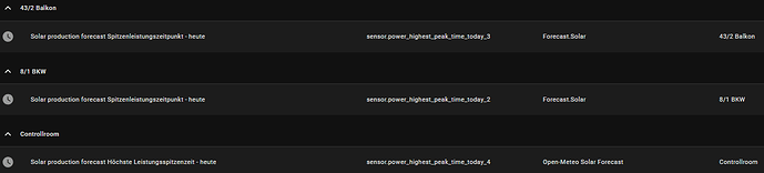

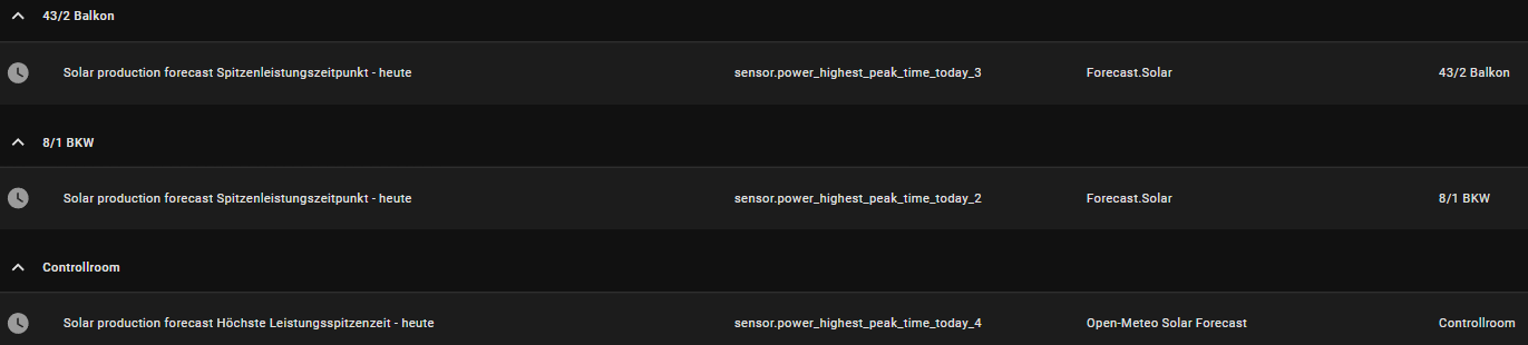

Mein Sensor (sensor.power_highest_peak_time_today) von Open Meteo Solar Forcast endet auf “_4”, weil die Integration von Forecast.Solar die gleich Sensorbezeichnung hat und ich vor Wochen die Vorausberechnung für 2 Städte in HA integrien wollte (siehe Bild).
Mir stellt Open Meteo Solar Forecast nur 1x “sensor.power_highest_peak_time_today” zur Verfügung (siehe Bild).
Warum hast du 4x?
Bzw. worauf beziehen sie sich, denn du hast sie in “power_highest_peak_time_today_SUM” alle drin?!
Auch beim Versuch mich von oben nach unten durch deinen configuration.yaml zu arbeiten, bin ich auf 'sensor.date_time_iso' gestoßen.
Damit kann mein HA nix anfangen und weil ich davon ausgehe, dass es unzählige Integrationen gibt, die Datum und Uhrzeit ausgeben, wollte ich fragen von welcher Integration dein Sensor stammt.
Ich würde mich freuen, wenn du mir helfen könntest. Danke im Voraus für deine Antwort. Gruß Thomas
Hallo Thomas,
Dieses ist der mittlere Zeitpunkt der 5 Strings (2xWest 2xOst ,1xSüd => die Summe der Einzel Peaks durch 5).
Ist bei mir vorhanden, bei Dir nicht?
Grüß Bert

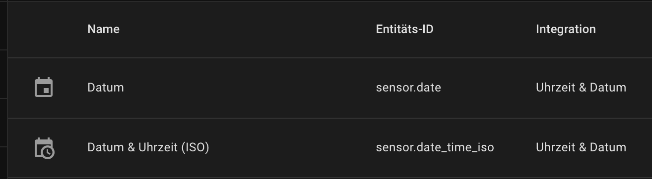

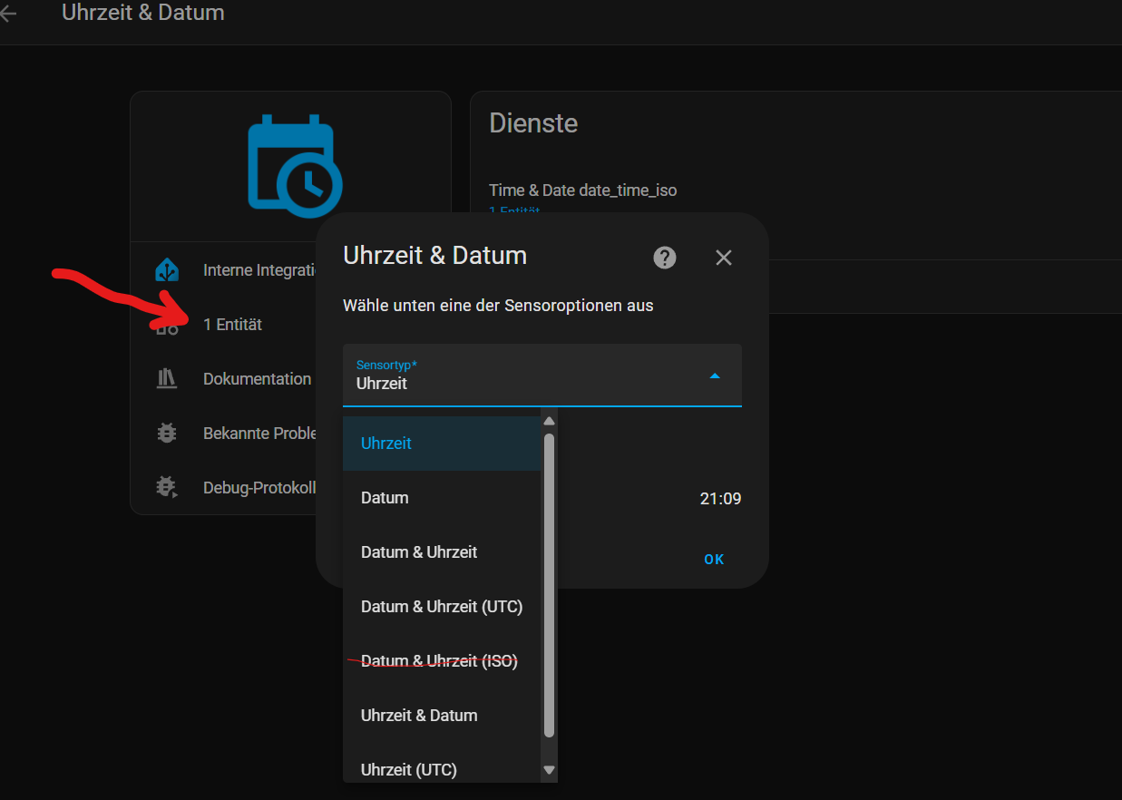

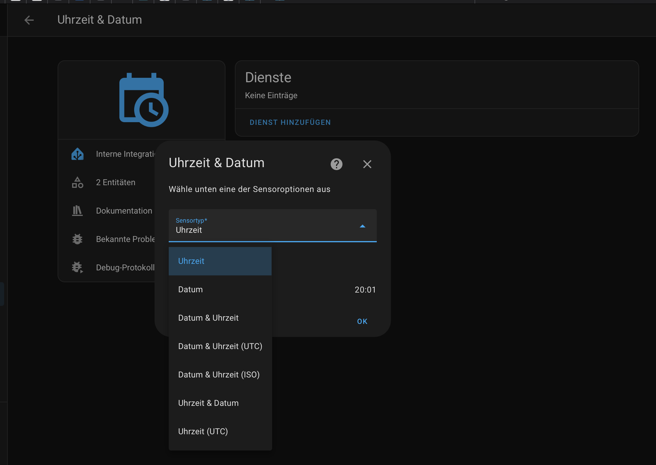

Hallo DerBERT,
Nein, bei mir war die Integration “Uhrzeit & Datum” noch nicht geladen.
Aufgrund deiner Sensorangabe ‘sensor.date_time_iso’ habe ich aus deinem Bild “Datum & Uhrzeit (ISO)” geladen.
Letzteres hat funktioniert, denn die Eingabe unter Entwicklerwerkzeugen->Templet brachte ein Ergebnis.

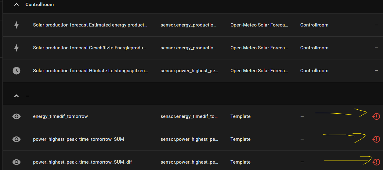

Mir fehlt noch deine 2. Entität (siehe Bild). Natürlich könnte ich alle Optionen laden, aber was wenn dann 2 Sensoren mit identischer Benennung existieren?
Ich hoffe, dass deine Angabe mir hilft, die anderen 2 Sensoren noch fehlerfrei zu bekommen.
Danke im Voraus für deine Unterstützung.
Gruß Thomas
der zweite Sensor ist Datum:

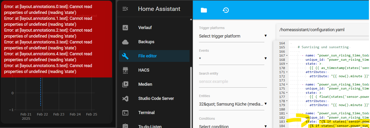

Hallo Berd,

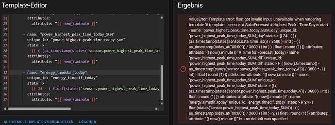

danke für die Codezeilen. Ich hatte deinen Code vom 14.2. eingekürzt, weil ich nur eine Solarausrichtung habe. Das “int)” hatte ich versehentlich entfernt und habs nun wieder reingenommen.
Auch den Sensor.date habe ich jetzt:

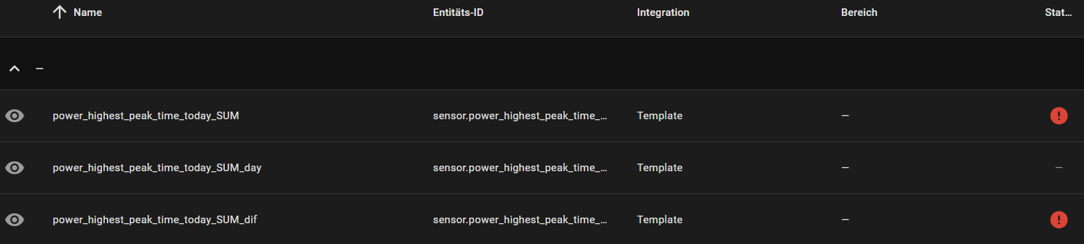

Ich habe mich Code-Absatz für Absatz vorgekämpft und in Entwicklerwerkzeuge->Templet jeweils Stück für Stück eingefügt.
Ab "name: “energy_timedif_today” kommen Fehlermeldungen und ich komme nicht weiter (siehe Bild)
Ich weiß noch nicht, warum die Templet Sensoren “nicht bereitgestellt” werden? Hoffe aber, dass morgen wieder besser wird. Ein selbsterstellter Yaml Templet Sensor, der nicht mit deinem Diagramm zutun hat und schon seit Wochen super lief, hatte heute seinen Dienst quittiert. Weil ich im File Editor unterwegs war und keinen Schreibfehler fand hatte ich ein Backup geladen.
2.Frage: Mir sind die schwarzen Codezeichen mit dem Anführungsstrich aufgefallen. Ich kenn mich nicht so in Yaml aus aber bewirkt das Anführungszeichen nicht, dass alles anschließende von HA überlesen wird?
Danke für deine Hilfe. Gruß Thomas
