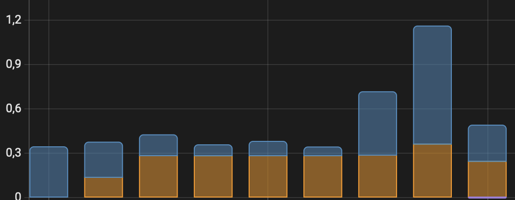

Ich habe eine Anker2 E 1600 Pro mit Zusatzakku
Da hängen direkt 3 Module drauf und funktioniert super in HA
Ich schalte über Nacht die anker 2 über HA ein und habe die Abgabe auf 250W gestellt.
Mein Haus hat in der Nacht so einen Verbrauchswert von 300-350W
Sieht dann sehr gut aus in HA
Kann jetzt natürlich noch ein Finetuning einstellen wenn die Badezimmerheizung sich einschaltet das die Abgabe mehr ist…
