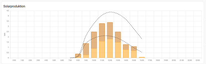

kurze Frage zum forecast. Ist dieser bei euch genau oder weicht der auch immer so ab?
Würde das benötigen für eine Automatisierung damit ich den Akku auch über Netz laden kann zu gewünschten Zeit.
Mir ist bewusst das, dass Wetter nicht genau vorhergesagt werden kann :).
Was ist was in deiner Grafik?
die strichlierte Linie ist der Forecast das dunkel Orange ist einmal die Ausrichtung A und das andere die Ausrichtung B. Hin und wieder sind die Unterschiede extrem.
