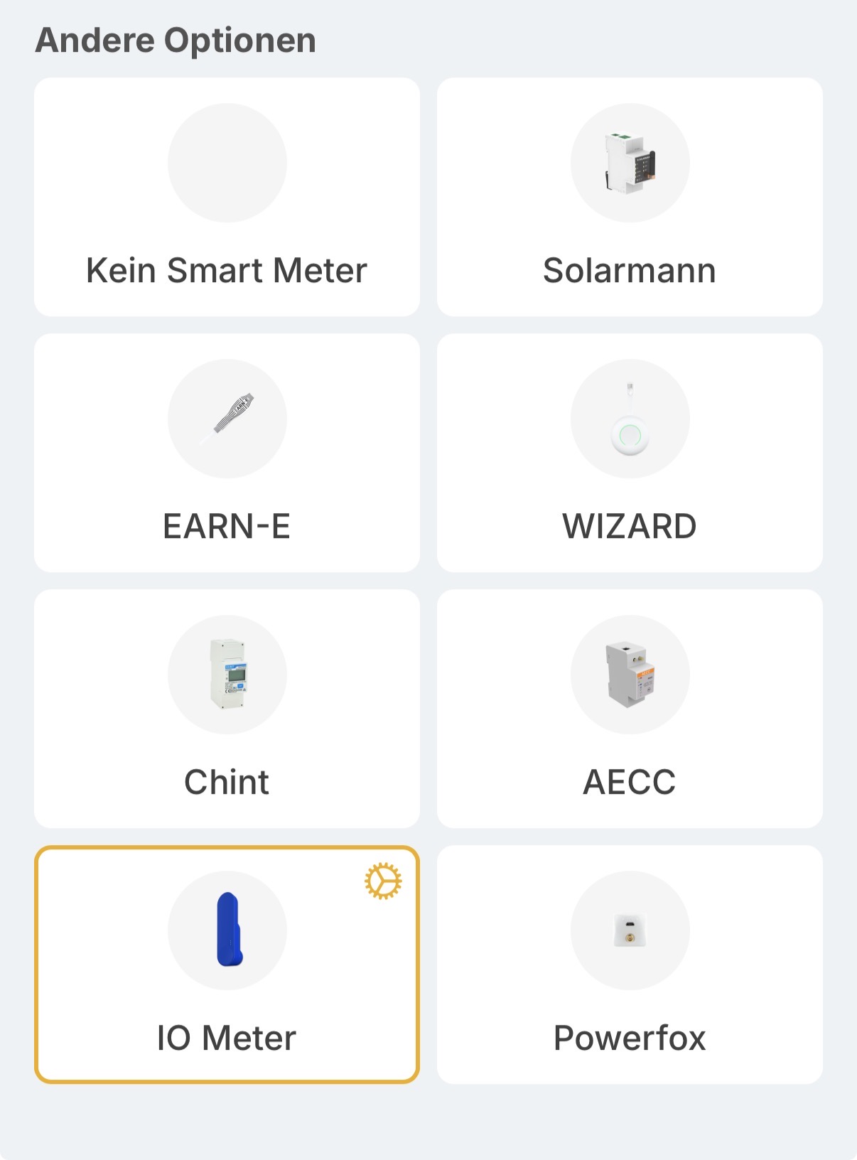

Hallo, auch ich kämpfe gerade mit einem SolakonOne, den ich heute erhalten habe.
Die Verbindung zum Shelly 3EM Pro in der App geht bei mir leider nicht, das Shelly-Icon dreht sich immer nur kurz, dann passiert gar nichts, keine Fehlermeldung, nichts. Habe schon viel versucht, Shelly auf Werkseinstellungen zurückgesetzt, WLAN neu konfiguriert, DNS-Server auf Default-Fritzbox…kein Erfolg.
Dann die Idee, es über Homeassistant zu konfigurieren, daher würde ich mich auch über deine Skripte freuen, in der Hoffnung dass die mir hier weiterhelfen.
Vielen Dank schon mal :slight_smile:
Edit: mit der App FoxCloud2.0 konnte ich nun den Shelly problemlos hinzufügen…dazu rechts oben die drei Punkte drücken und “WLAN-Konfiguration” ausführen, ohne einen Account anzulegen. Es muss also irgendwie an der Solakon-App liegen.

Hast Du keine kompatiblen Smartmeter, den Du direkt mit dem Solakon One verbinden kannst?
Besitze zwar den Solakon One erst seit Anfang März, aber was ich bis jetzt beurteilen kann, funktioniert die 0 Einspeisung relativ gut. Und das out of the Box. Ohne Blueprints oder komplexen Automationen.

aus der Historie heraus besitze ich einen Hichi Tasmota IR Lesekopf (wird nicht von Solakon unterstützt), der bereits in Home Assistant eingebunden ist und auch sehr gute Dienste leistet.
Daher wollte ich erst einmal nicht in eine Neuinvestition gehen. Shelly Einbau im Zählerschrank kommt nicht in Frage.
Was mich halt wundert, dass alles funktioniert, wenn die Solakon Anlage in den Import-Modi steht. Errechnete Vorgabedaten kommen an und werden - zwar mit dem falschen Vorzeichen - aber umgesetzt. Also funktioniert die Kommunikationsstrecke.
Es ist vermutlich ein banaler Fehler oder ein Schutzmechanismus von Solakon, der mir aktuell nicht klar ist.
