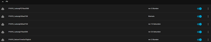

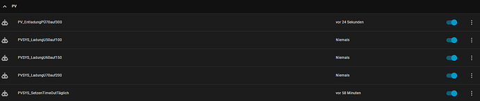

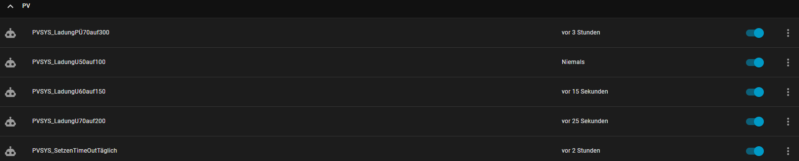

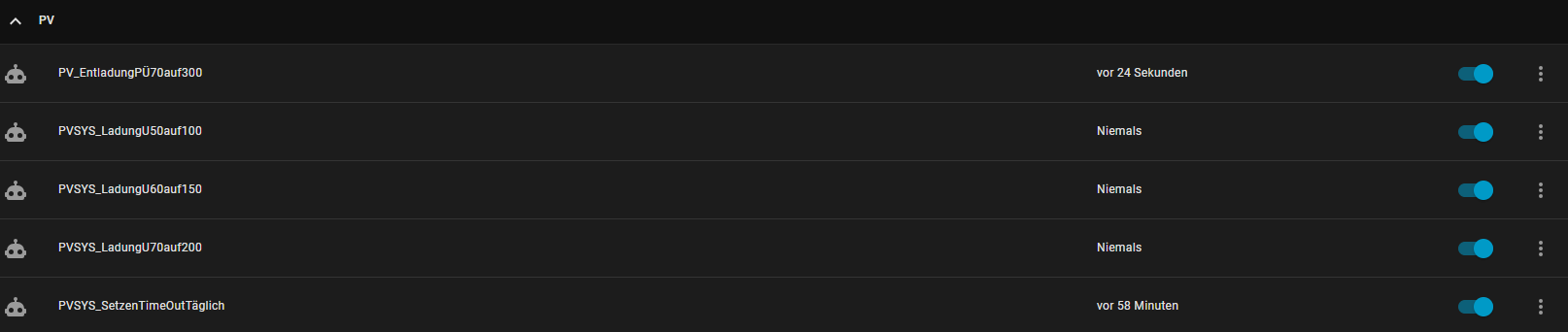

die letzten Tage habe ich auch damit verbracht meine Solakon sinnvoll zu steuern…
Noch ohne Shelly Pro 3EM. Der gute Elektriker hat grade keine Zeit.

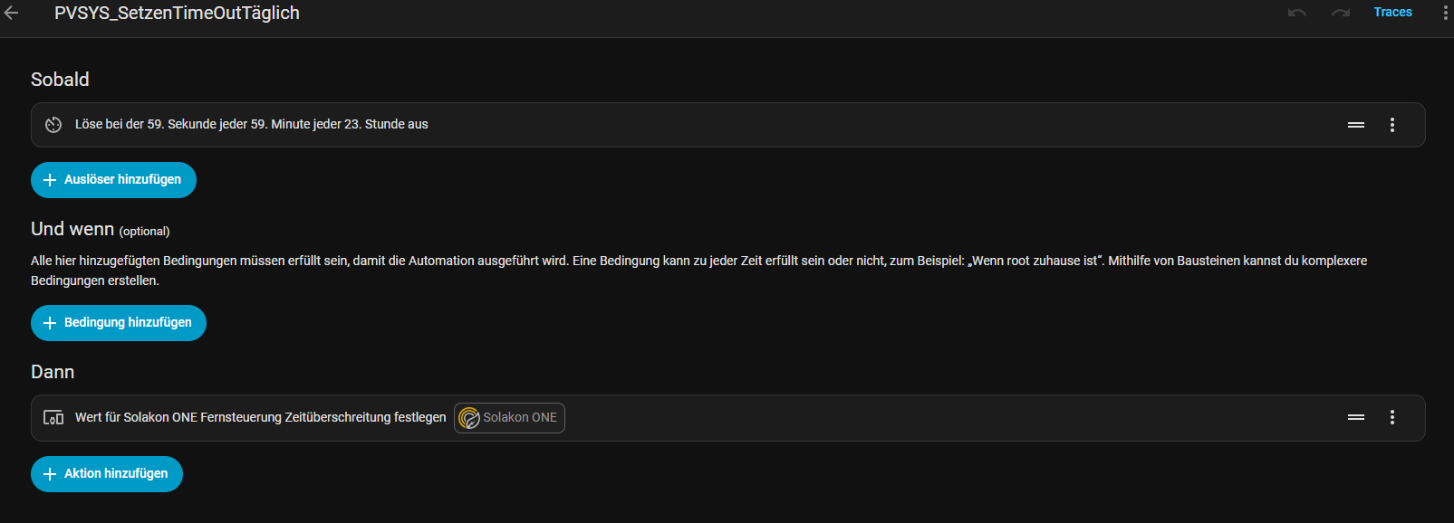

Nur mit Automationen und ohne dynamischen Stromtarif ist diese Lösung ziemlich simpel (was noch zu prüfen ist):
  1. Setzen des TimeOuts für Fernsteuerung täglich auf 3600s
  2. Setzen der Abgabeleistung je nach Batteriestand
Kann vielleicht Einsteigern helfen.
Ich bin gespannt was der/das Shelly bringen wird.
Gruß Carsten

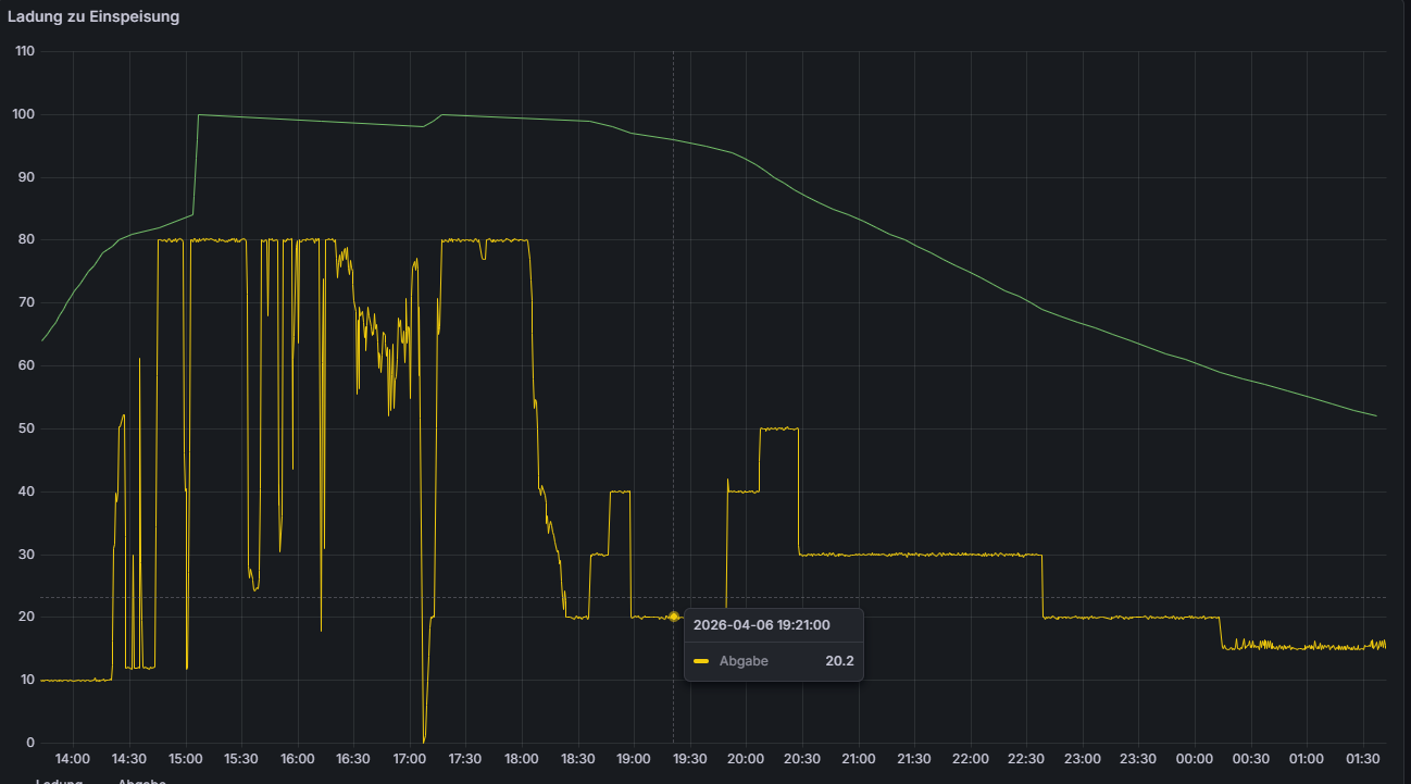

Nachtrag nach ein paar Stunden Echtbetrieb:
Ab ca. 2030 sieht man, dass die Automationen greifen.
Auffällig:
Die Automationen können nur mit MIN oder auch MAX laufen. Betrifft die MIN/MAX Prozent der Bedingung. Ansonsten kommt es dazu, dass Bedingung erfüllt sind, obwohl lieber nur die nächste Bedingung gilt. Logisch ist dies aber WAHR.
Die Annäherung Prozent zu Watt wurde durch Division des Watt Wertes harmonisiert. Faktor=10

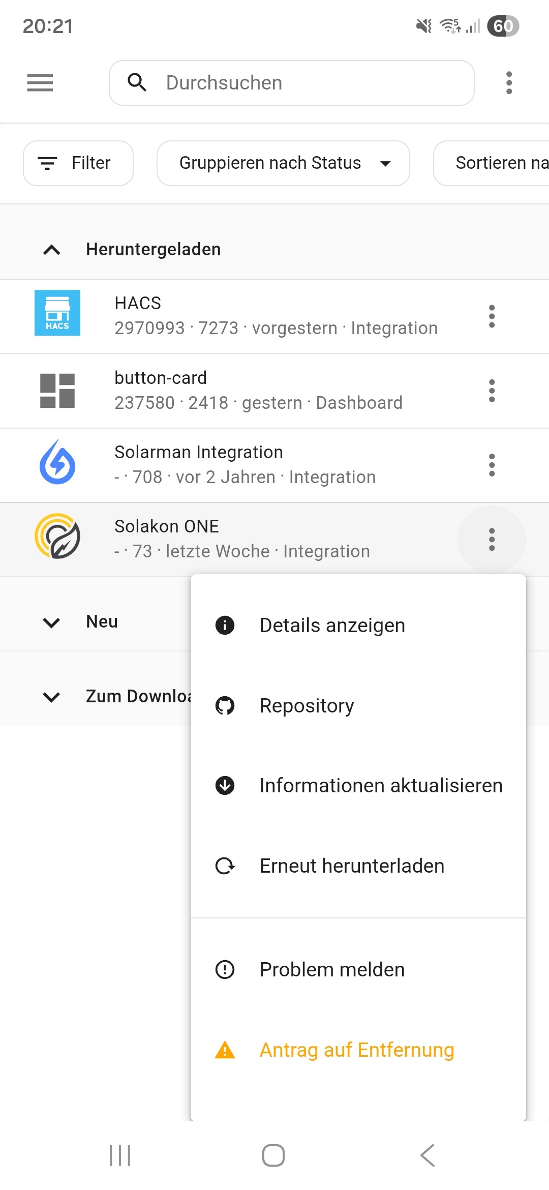

Ich habe seit 8 Tagen die One von Solakon mit 4,22 kW/h im Einsatz und würde gerne die integrierte EPS Steckdose über Home Assistent schalten. Die Verbindung steht und mir werden die wichtigsten Werte angezeigt. Für die Ansteuerung der Steckdose soll ich (laut KI), den HACS Solarmann nutzen.
Das Problem, welches “wir Beide” nicht lösen können, ist die Ermittlung der richtigen Seriennummer. Die auf dem One vermerkte, ist eine Kombination aus Zahlen und Buchstaben. Solarman akzeptiert aber nur Zahlen.
Ich habe vorgestern bis morgens um 1 Uhr versucht, dahinter zu kommen, mußte nicht aber geschlagen geben. Kenntnisse in E-Technik und Automatisierung sind ausreichend vorhanden, Erfahrung mit Programmierung fast gleich null.
Ich wäre dir wirklich dankbar, wenn du mir verraten könntest, wie ich der Lösung näher komme?

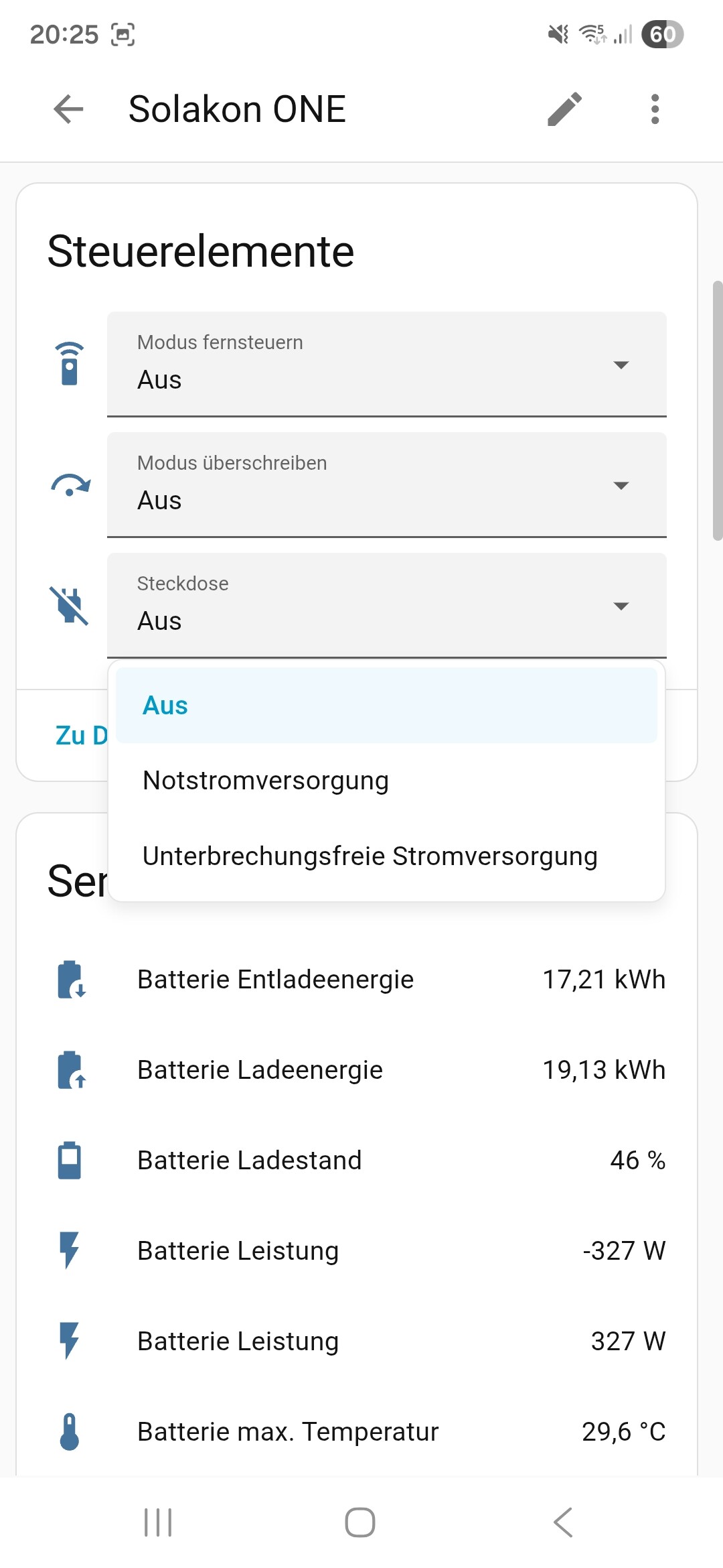

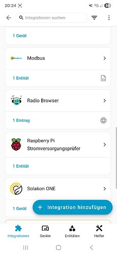

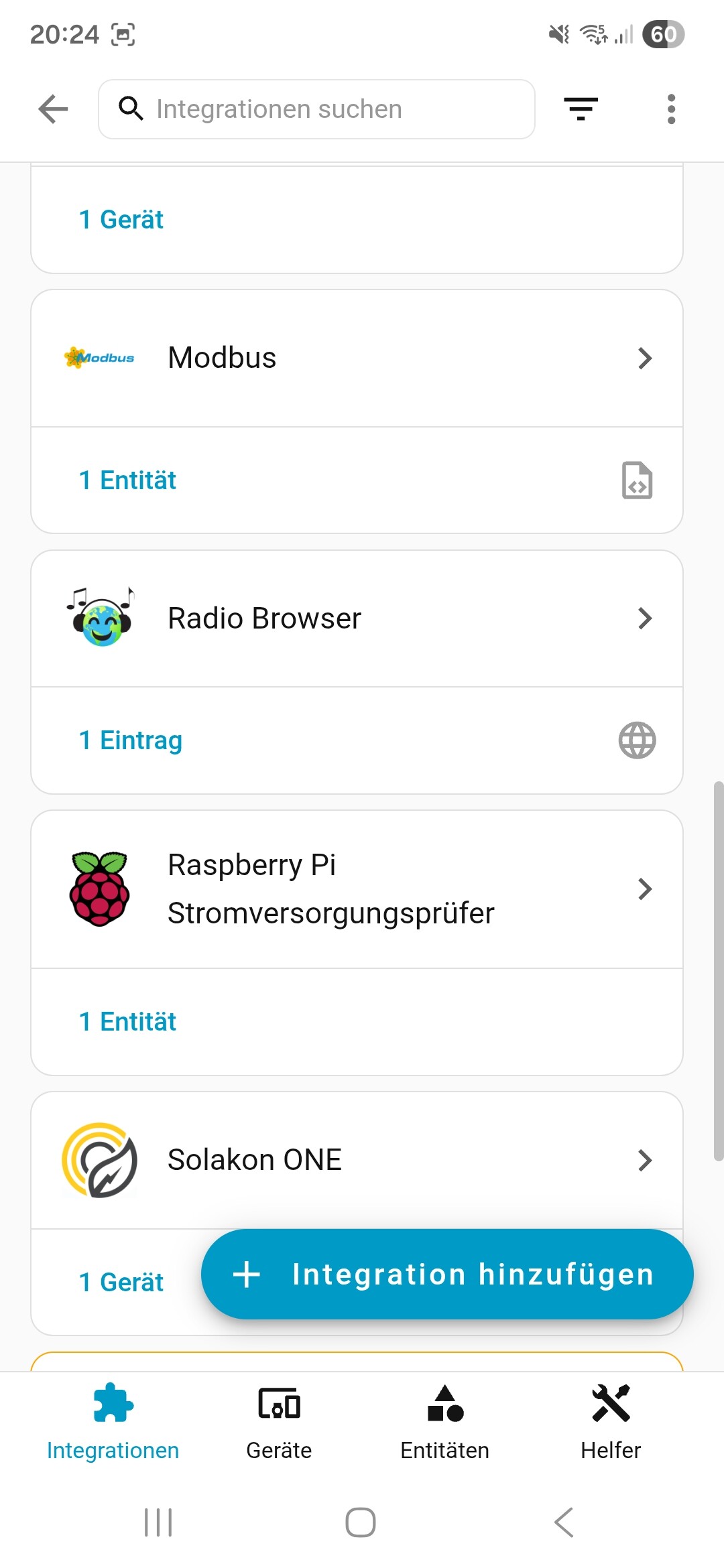

@Bastelfritze Du kommst an alle Infos auf der ONE? Du siehst das in Deinen Integrationen?
Guten Abend.

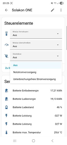

Ja, das sehe ich. Screenshot anbei:
Oder muss ich hier nur eine andere Auswahl vornehmen?
Ich habe immer nach der “EIN" gesucht…
@Bastelfritze
das scheint mir schonmal gut :slight_smile:

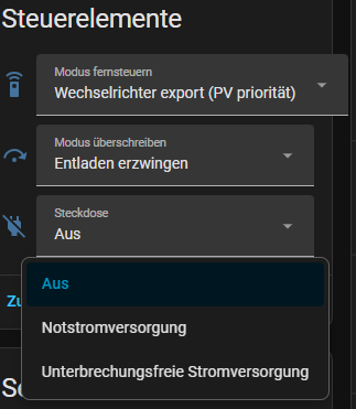

Dann eine Automation machen.
Sollte dann so oder ähnlich aussehen.
Vermutlich ist Option 0, 2 und 3= die gleiche Reihenfolge wie
Ich hasse Optionswerte die nicht mit ordentlichen Captions versehen sind. Ist immer wie durch die Brust ins Auge ;-).
Keine Ahnung ob die Solakon zwischen 2 und 3 automatisch umschaltet. Könnte ich mir vorstellen.
NACHTRAG:
Und keine Ahnung was 1 gewesen ist oder auch irgendwann mal sein soll :wink:
