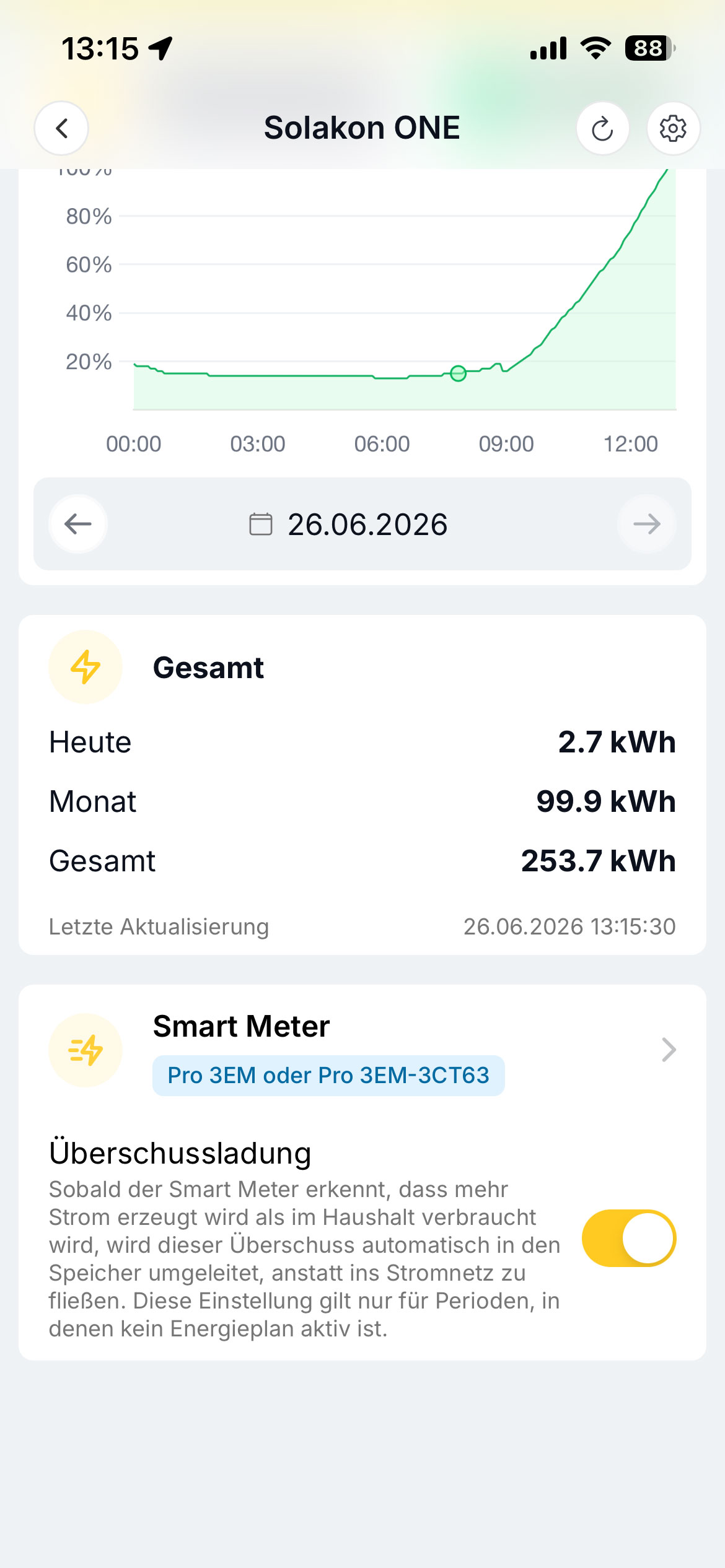

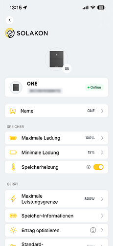

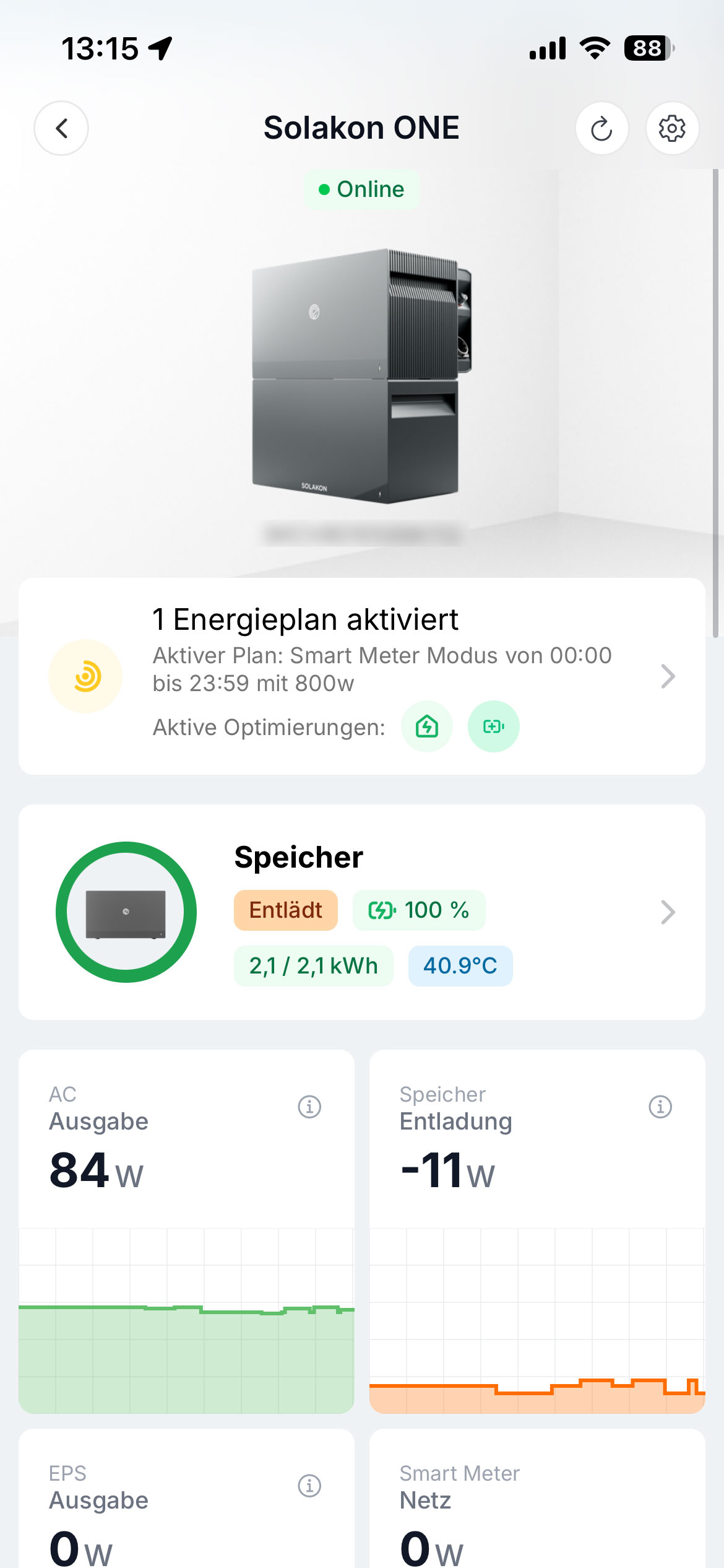

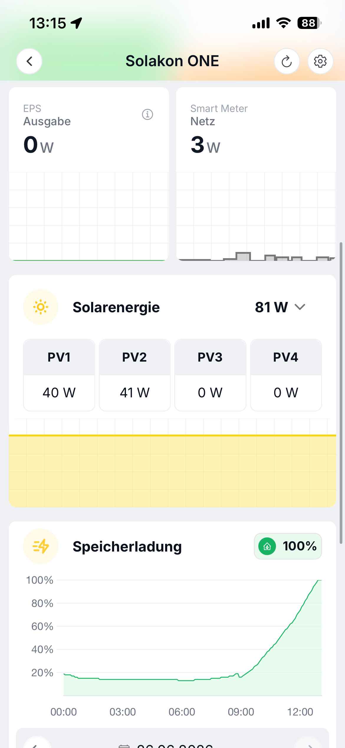

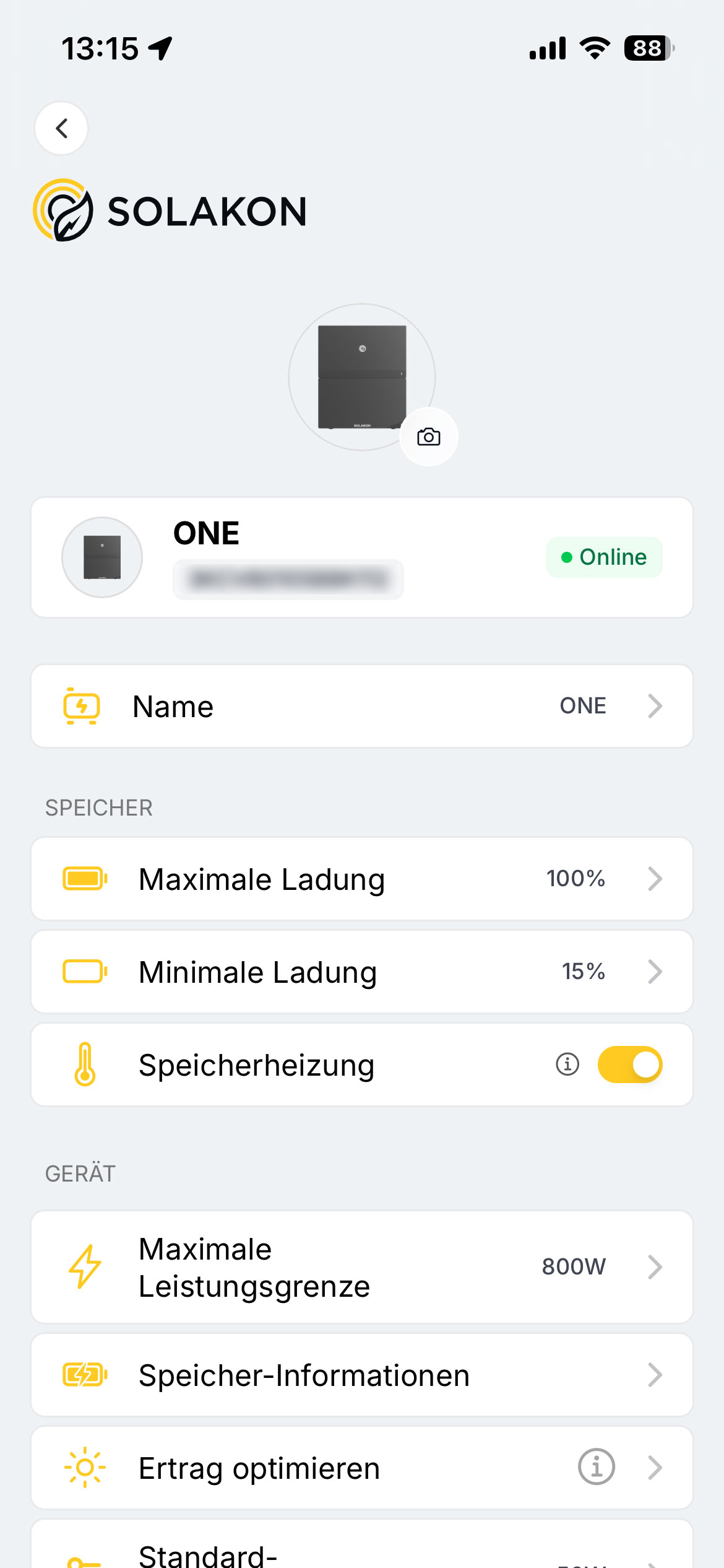

ich habe auch frisch ein Solakon One.

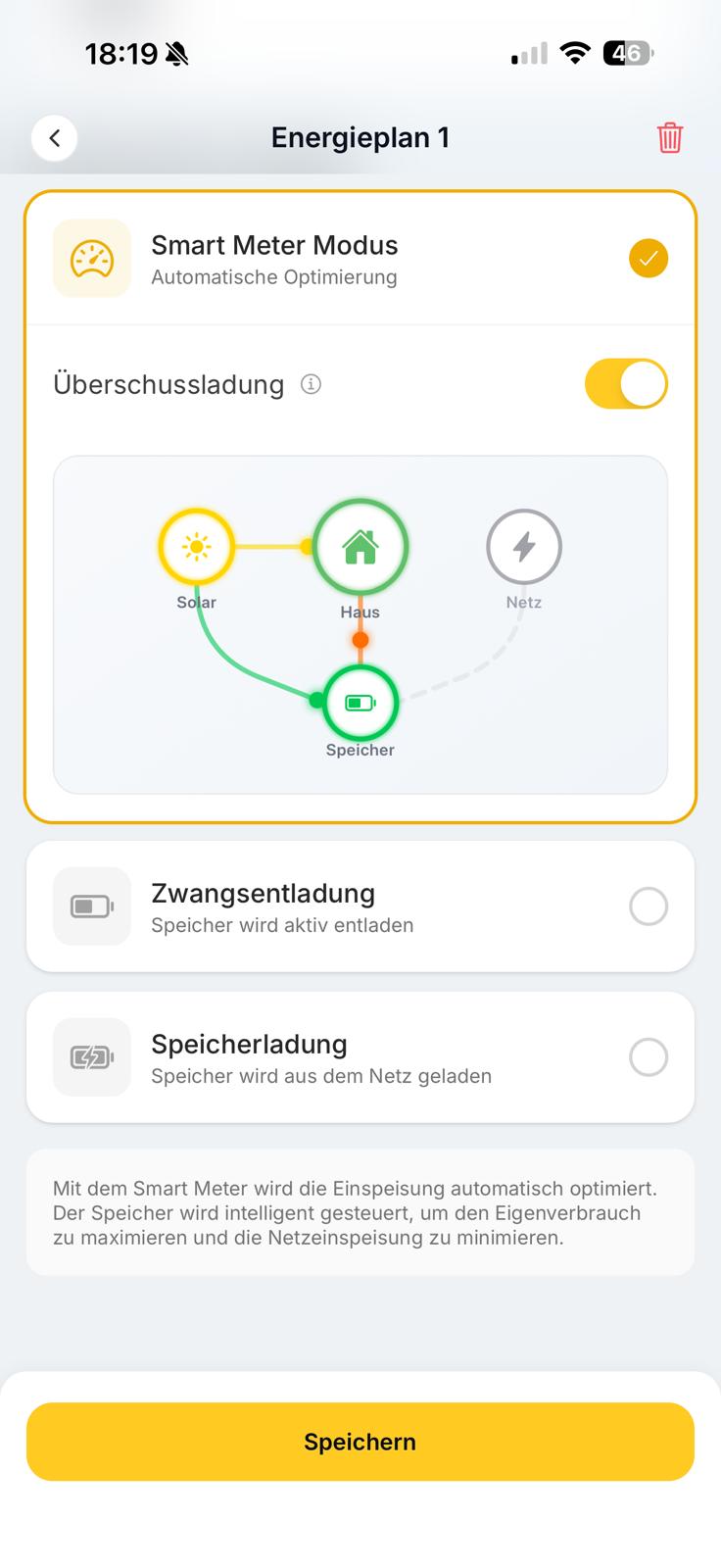

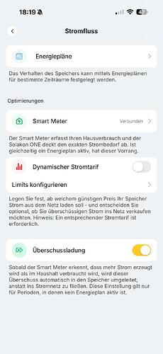

Wie kann ich dafür sorgen, dass die echtes Überschussladen macht, irgendwie pendelt die jetzt immer zwischen Akku laden, Akku entladen (Hysterese)
Also immer Akku laden bis 15%, dann wird wieder Akku entladen auf 10%, dann wieder geladen…
Ich will einfach das das Ding solange es keinen Überschuss gibt, alles vorbei laufen lässt am Akku, irgendwie bekomme ich das nicht hin, auch nicht mit den zig Einstellmöglichkeiten im HA, die auch irgendwie nirgends zufriedenstellend erklärt werden was die machen.
bzw. ist es bei mir so, dass sobald ich da was auswähle, es sofort wieder auf “AUS” springt…möglicherweise ist noch irgendwo was falsch konfiguriert oder ich hab was in der Doku übersehen?!
Darf man fragen, warum Du den IOmeter nicht zusammen mit Solakon One verwenden tust?
Diesen kannst Du ja als Smartmeter in der Solokan One App hinterlegen. In diese Kombination funktioniert die 0 Einspeisung bei mir hervorragend.
Voraussetzung ist allerdings, dass Du den IOmeter nicht mit Batterien, sondern per USB mit Strom versorgen tust. Damit liegt die Aktualisierung Rate bei <=10 Sekunden.
Wenn ich den IOMeter dafür nutzen wollen würde, müsste ich ihn vom Hersteller anders takten lassen, was extrem zulasten des Stromverbrauchs geht. Da ich aber keine Möglichkeit habe, ihn an den Strom anzuschließen und somit auf die Batterie angewiesen bin, habe ich das lieber bleiben lassen. Den IOMeter habe ich nun sozusagen zur zweiten Kontrolle. Anfangs war mein Shelly Pro 3M nicht richtig angeschlossen. Der Elektriker hat noch einmal nachgebessert und nun bin ich rund um zufrieden damit. Dieser steuert nun meinen Solakon One.
Ich würde pauschal sagen mit nem Smart Meter erweitert und in der Solakon app hinterlegt, ist das problemlos einstellbar.

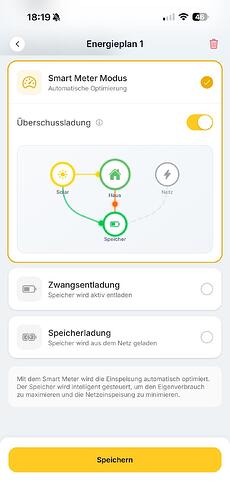

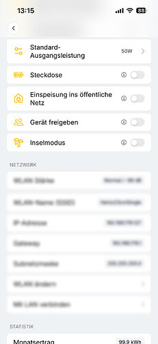

die Anlage ist mit Smartmeter (Shelly 3EM). Nulleinspeisung ansich funktioniert, nur fängt der erstmal an den Akku auf 10% + 5% (Hysterese) zu laden, anstatt alles durchzulassen bis Überschuss da ist, da find ich bissl blöd, oder ich hab den richtigen Haken noch nicht gefunden um das zu verhindern.

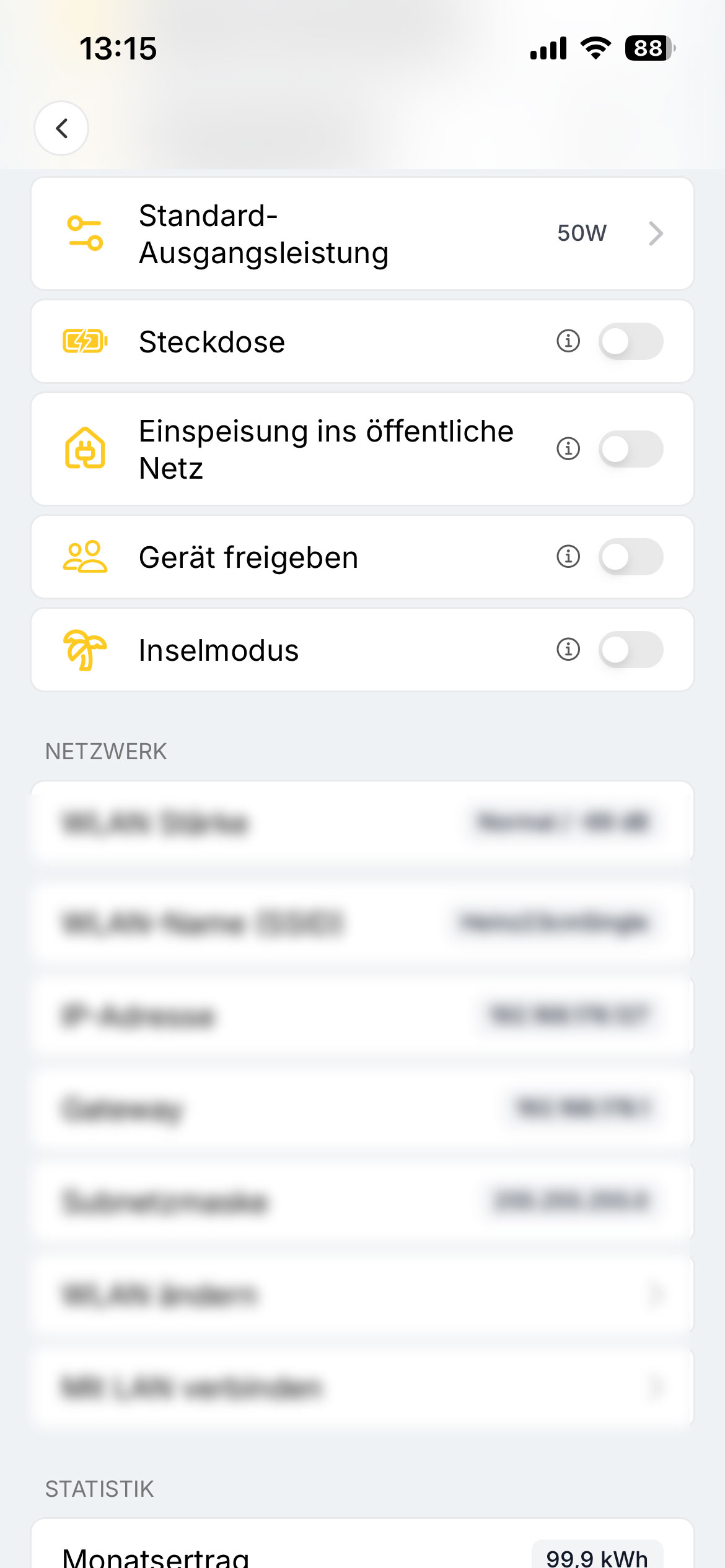

Ich denke du kannst das bei der “Standardausgangsleistung” einstellen. Diese steht bei mir auf 50W.
Was ist den dran blöd? Oder anders rum gefragt was stört dich dran?
Die Entladung über Nacht, musst eh jeden Tag ausgleichen werden. Ob das früher oder später passiert ist ja im Prinzip egal. Immer noch besser über die Solar Panels als über einen Netzbezug.
naja blöd dran find eich, dass er eben bis genung Solar da ist pendelt, damit den Akku unnötig belastet:
ist nach der nacht auf 9% (10% ist soll), lädt über Solar auf 15%, steigt dann voll ein in die Entladung, runter auf 10%, schaltet die Einspeisung wieder ab, lädt wieder auf 15%.
Warum lässt der nicht erst alles durch bis Überschuss da ist und lädt dann den Akku?
Find das Verhalten leicht fragwürdig für die Lebensdauer…
