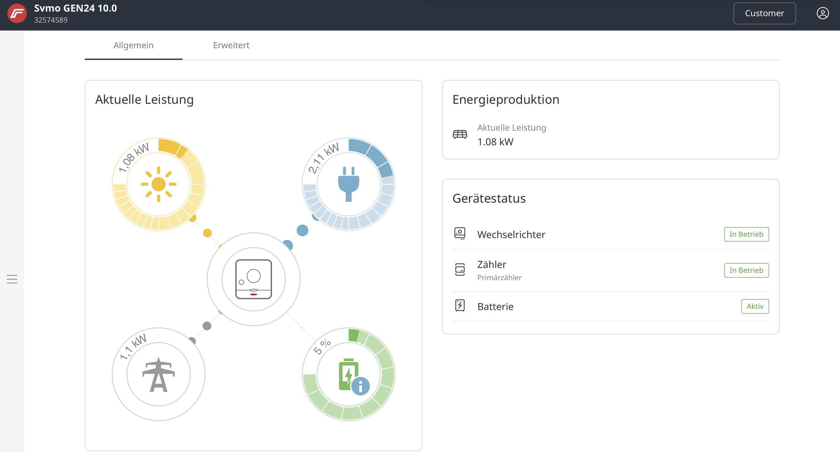

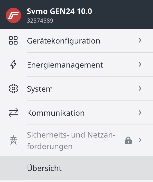

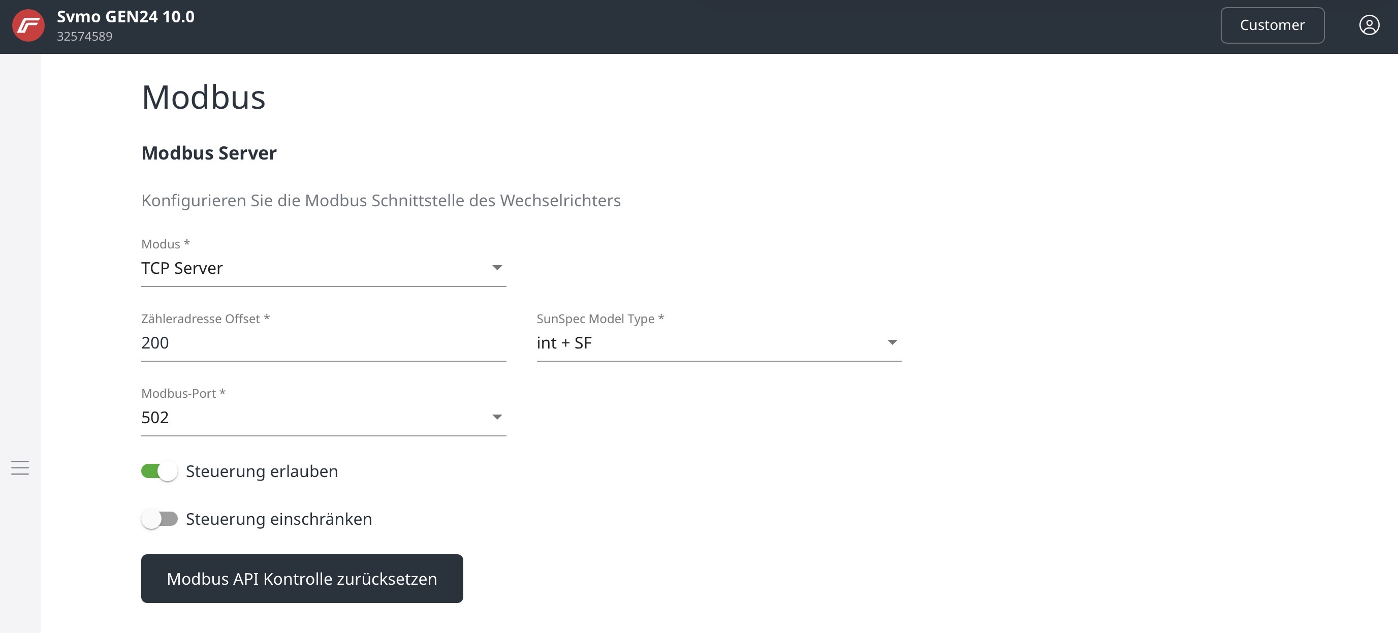

Kurzzeitig Zwischenfrage:
Um via Modbus auf den Fronius zuzugreifen.. muss (vom Elektriker) was eingestellt werden?
Nein, Du greifst lokal auf Deinen Wechselrichter und links in den 3 Strichen kommst du auch als customer auf die Kommunikation …
Edit: Steht aber auch in der verlinkten Seite …
