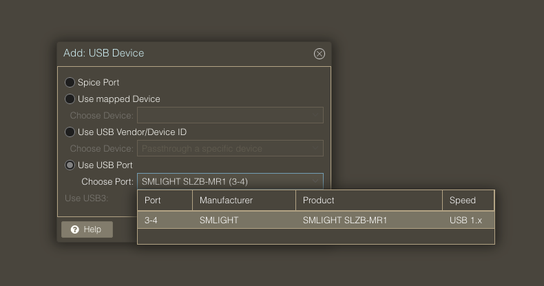

Hi! Jetzt habe ich mich hier extra angemeldet um die Lösung zu posten. Ich habe das gleiche Setup wie du und es klappte nachdem ich meine Proxmox USB Einstellung wechselte.
Ich fügte den MR 1 immer per “Use USB Vendor/Device ID” hinzu. Richtig ist jedoch das hier und es klappte mit folgender Konfiguration dann auf anhieb:
device: >-
  /dev/serial/by-id/usb-SMLIGHT_SMLIGHT_SLZB-MR1_b66aa7124101f011a4c2c5295c2a50c9-if00-port0
baudrate: "460800"
flow_control: false
autoflash_firmware: false
otbr_log_level: debug
firewall: false
nat64: true
Kleiner Tipp: Mit der SLZB OS Version 3.0.6 kann man nun den MG21 per USB laufen lassen und Zigbee über Ethernet.
