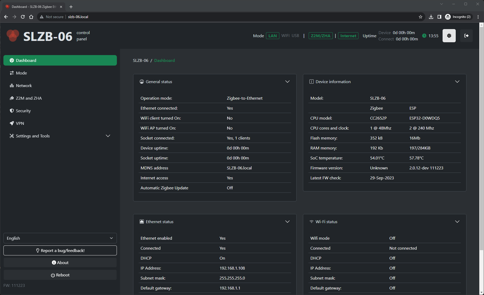

Was auch immer da in irgendwelchen Videos wie gezeigt wird, :laughing: aber den SLZB-MR1 kannst Du, wie jeden anderen LAN-Dongle auch, ganz normal per LAN-Verbindung in Dein Netzwerk integrieren und dann natürlich auch über dessen IP - die Du ja in Deinem Router sehen solltest - auf das WebGUI der SLZB-MR1 zugreifen und ihn darüber dann einrichten. Bsp.-Screenshot SLZB-06:

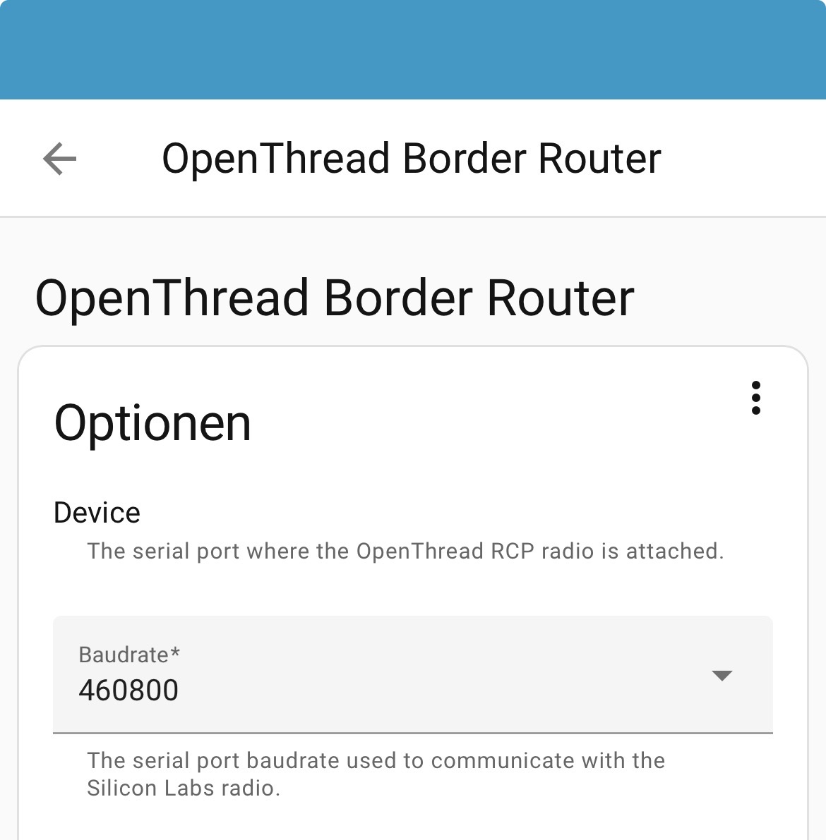

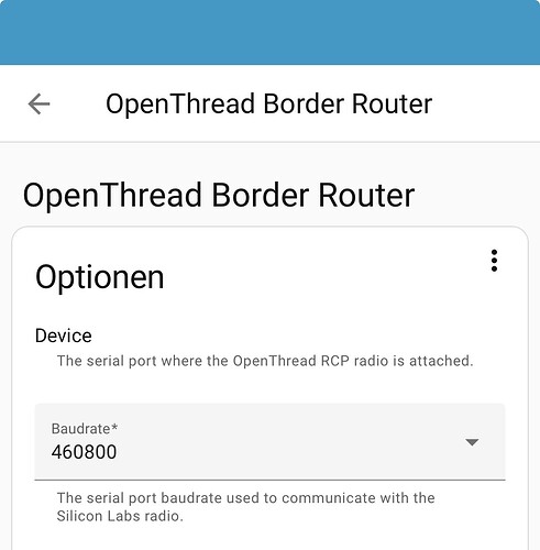

Danke für deine Mühe, allerdings kann ich die IP des MR1 in OTBR nicht speichern, so lange ich kein USB-Gerät auswählen kann.
Bei Device steht immer “null”.

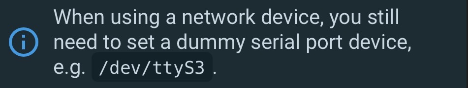

das Gerät in der Zeile device: /dev/ttyS3 muss dabei nicht wirklich existieren.
Ist irgendwie ein bug.

Wenn ich die Yaml im OTBR direkt bearbeite, werden Fehler angezeigt.
Da kein Device ausgewählt ist. Schon probiert. :frowning:

Das device wird für ein SLZB-MRx ja nicht wirklich benutzt, da es ja ein network_device ist.

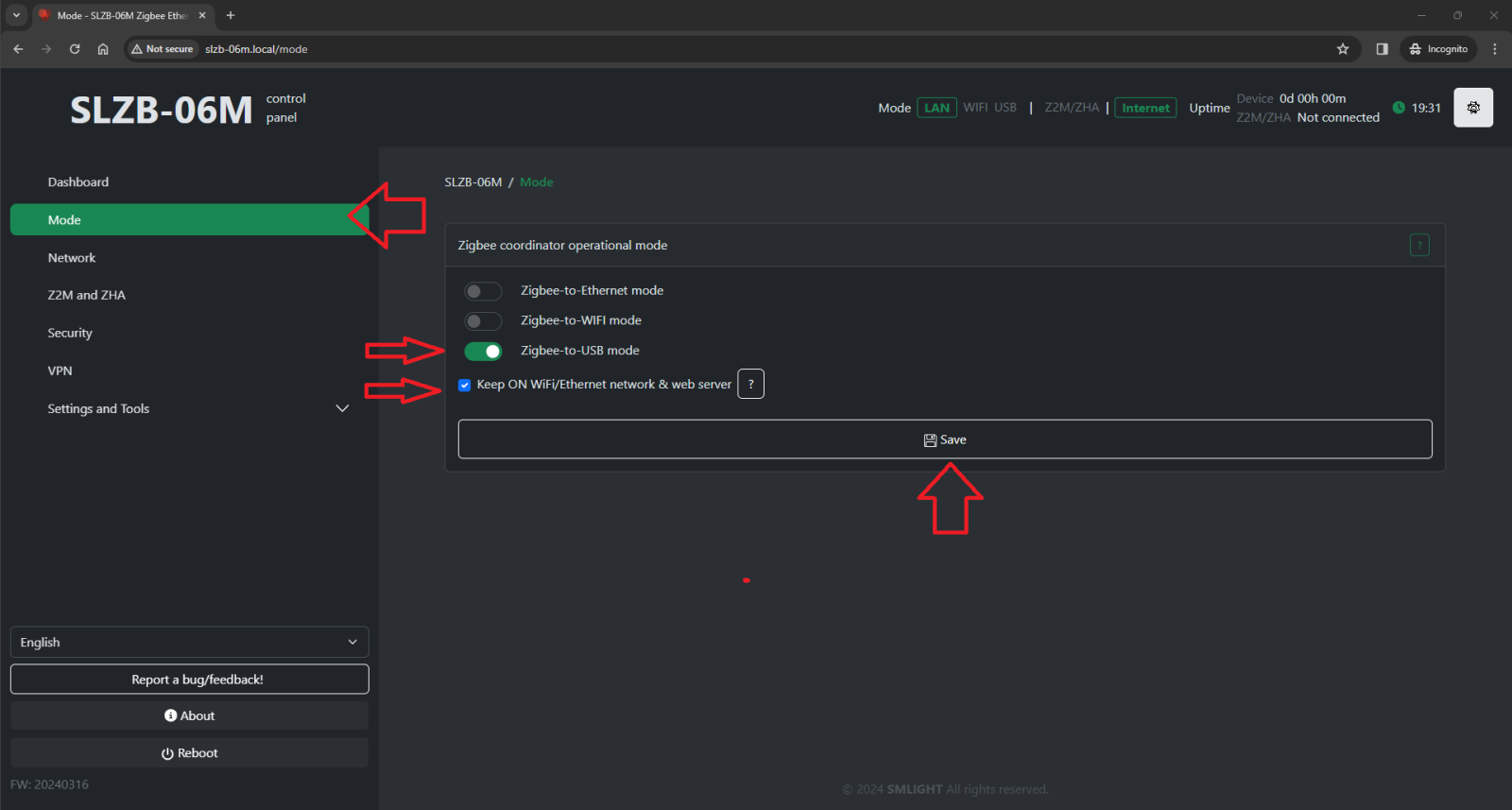

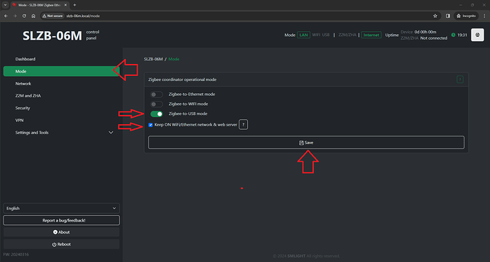

Also noch einmal “Butter bei die Fische”. :laughing: Wenn Du den SLZB-MR1 in den USB-Verbindungsmodus schaltest
dann wird er unter HA nicht als USB-Gerät erkannt und taucht unter “Gesamte Hardware” gar nicht auf und ist somit bei der OTBR Konfiguration unter Device auch nicht vorhanden? Oder taucht er bei “Gesamte Hardware” zwar auf, aber bei der OTBR Konfig. gibt es nichts zu konfigurieren. Irgendwie “verwirrt” mich Dein OTBR Screenshot oben, wo es bei Device überhaupt nichts auszuwählen gibt. :thinking:

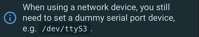

Aus der Dokumentation des OTBR Add-On‘s
Es muss also kein physische kein Gerät am USB Port stecken. Viel mehr darf kein gültiger Device Port abgegeben werden.
Und solange kein kompatibler Dongle am USB Port eingesteckt ist, wird auch die Auswahlliste leer bleiben. Selbst wenn Du 10 USB Ports hast. :wink:
auch wenn kein Gerät per USB verbunden ist, müsste er mir doch die leeren Ports im OTBR anzeigen. Er zeigt weder die leeren Ports noch das Gerät an, wenn ich es per USB angeschlossen habe.
Auch ein normalen USB Stick zeigt er mir nicht an.
Daher gehe ich von einem Problem mit der Porterkennung aus.
