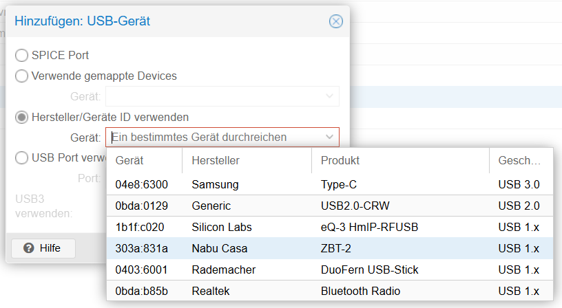

Wenn Du den ZBT-2 angeschlossen hast, musst Du den noch in den Hardware-Einstellungen (USB-Gerät) der VM in Proxmox hinzufügen:
Der ZBT-2 wird dann in HA erkannt und Du kannst dann der Anleitung folgen ihn zu installieren.
Ich habe dann mit der HA-APP auf dem iPhone das Passwort synchronisiert und die Geräte hinzugefügt (vermutlich in der Reihenfolge).
