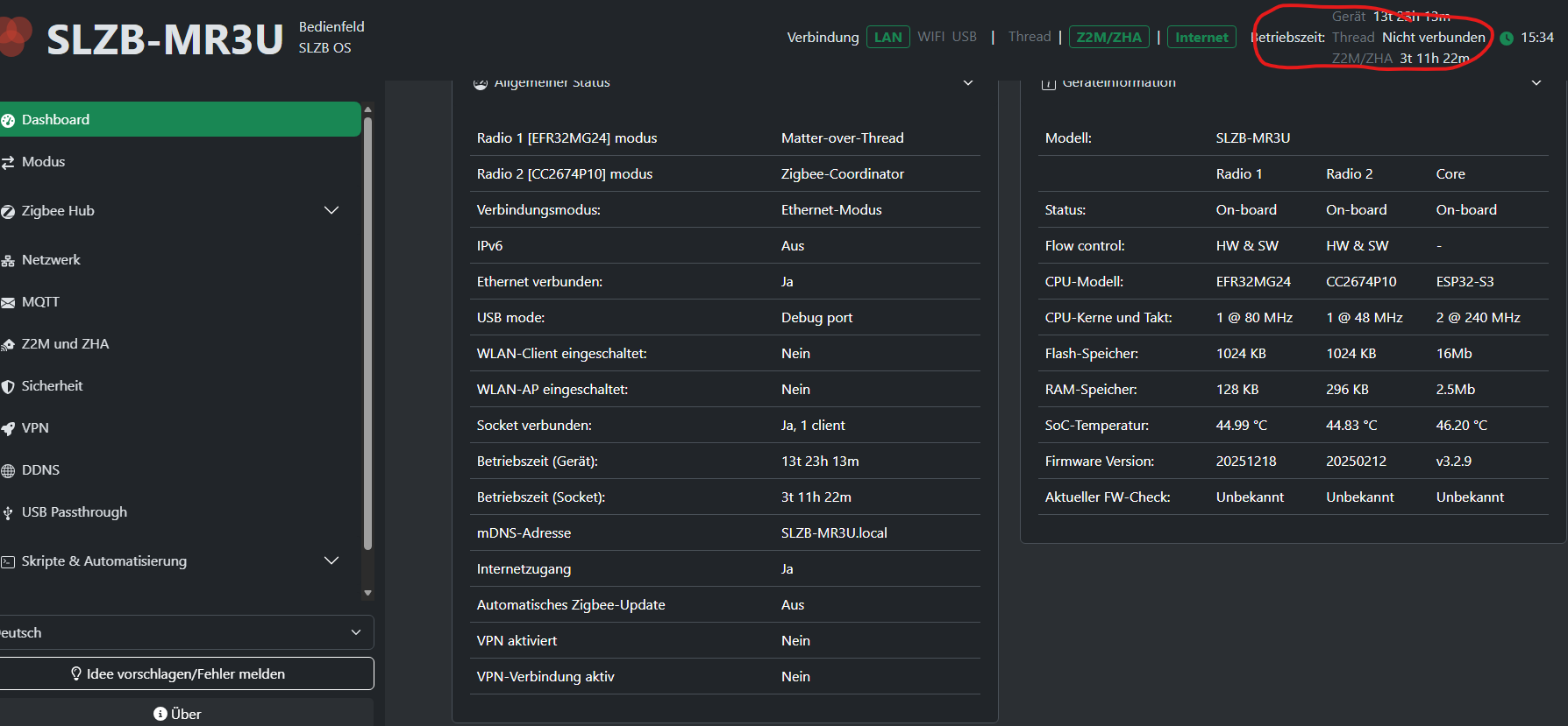

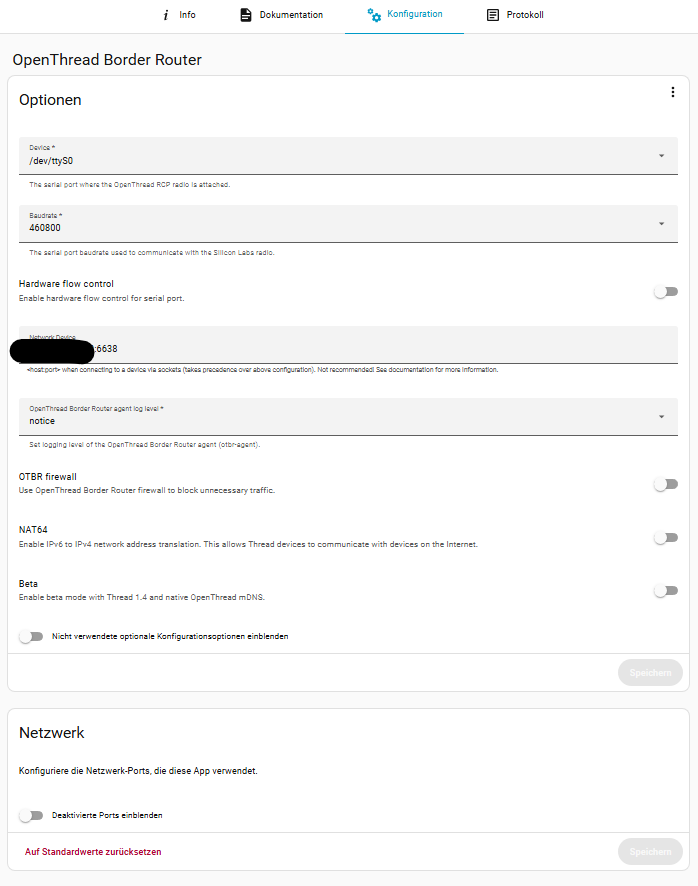

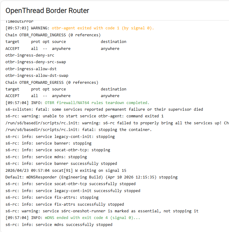

Hallo, was mache ich falsch? :frowning:
Brauchen mehr Infos. Wie hast du den slzb konfiguriert? Als OTBR (experimental) oder mit extern OTBR? Und wie schaut deine Konfiguration im Home Assistant aus?
IP V6 ist im SLZB aktiv?
sorry ich weiss nicht was ihr benötigt :frowning:

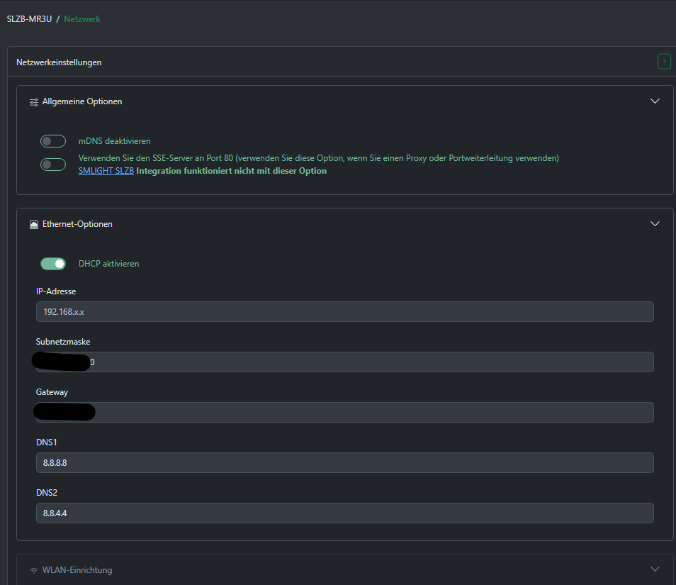

Schau mal auf dem Stick unter „Netzwerk“, dort sollte es möglich sein IPv6 zu aktivieren
wo?
Sorry, ist das mittlerweile aus der Firmware rausgepatched? Es gab definitiv mal eine Option IPv6 zu aktivieren. Bei mir finde ich das aber auch nicht mehr….
Davon abgesehen, schau doch mal nach einer Aktualisierung der Firmware
Ich vermute da läuft schon eine aktuelle Version ab 3.2.7 weil:
Dabei steht dann auch: IPv6 has been temporarily disabled for rework.
