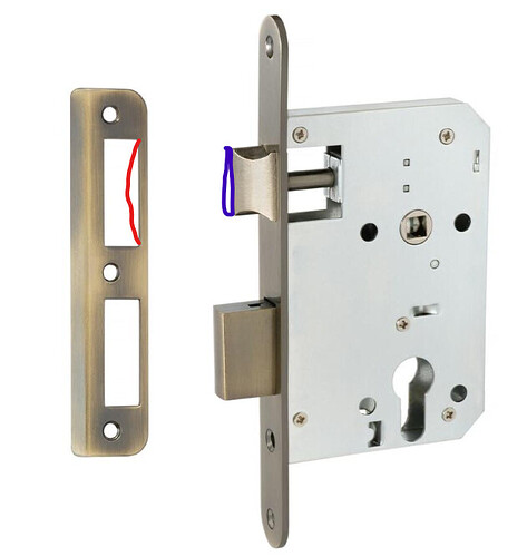

Wenn du die Tür an den Rahmen ziehen musst, damit du die Schlossfalle mit dem Schlüssel aufbekommst, dann reicht es eventuell, die Falle im Türrahmen anzupassen. Bei mir hat die Falle unterhalb des Schlitzes eine Schraube, die man lösen muss, dann kann man die Metallplatte etwas nach hinten oder vorne justieren.

Das kann man auch selber schnell leichtgängiger machen. Dafür brauchst ein Dremel oder sowas, womit man in dem Schließblech schleifen kann.
Das Problem ist, dass die ganze Tür “auf Spannung” steht und das an der blauen Stelle / Falle des Einsteckschlosses. Das ganze unterfangen ist ein jonglieren zwischen dichter Tür und leichtgängiger Tür/Falle. Wenn du Dichtungen im Rahmen haben solltest, kann es schon helfen, diese zu entfernen, dann hast du allerdings ein luftigere Tür. Das kann man bestimmt ganz fein einstellen, heißt wenn überall die Dichtung im Rahmen Kontakt hat und die Falle leichtgängig geht. Für die schnelle Abhilfe ist es eine Möglichkeit an der roten Stelle etwas Material abzutragen, wie gesagt, mit einem Dremel o.ä. Das ganze gaaaaanz behutsam und in ganz kleinen Schritten und jedesmal die Tür testen ob es schon ausreichen würde. Kann auch sein, das die Rote Stelle auf der gegenüberliegenden Seite ist im Bild. Auf jedenfall ist es die Seite, wohin die Tür sich öffnet.

Danke für den Tip. Ich habe für den ersten Test etwas mit der Feile entgratet, das Blech unter Spannung gesetzt, damit geht es bereits besser. Da aber die ganze Tür etwas verformt scheint (wir hatten im Sommer einen Einbruchversuch mit Hebeln) werde ich bei der HW das Thema wieder auf den Tisch legen, da passiert nur alles max. homöpathisch.
