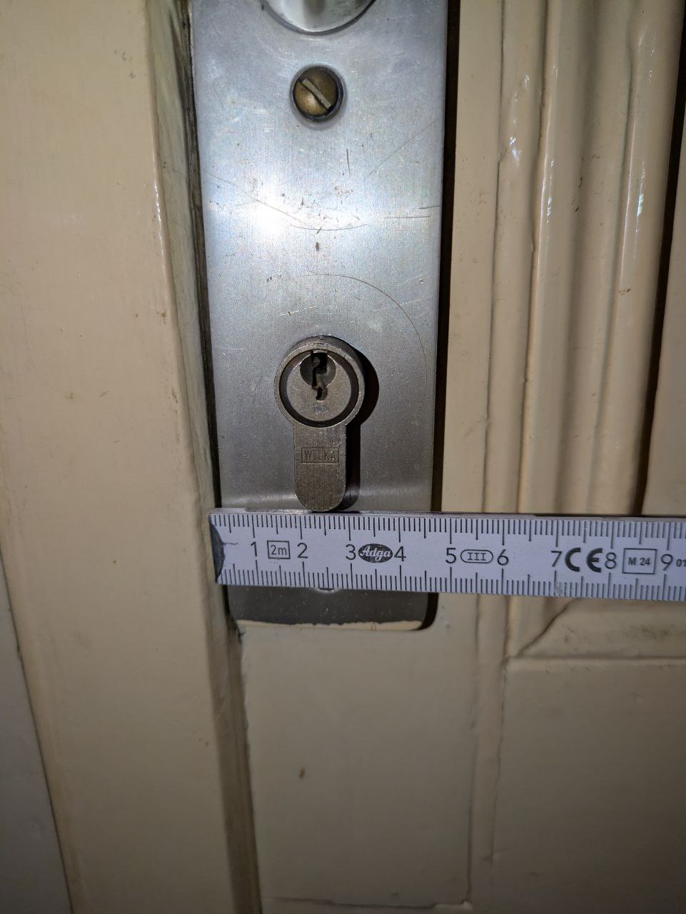

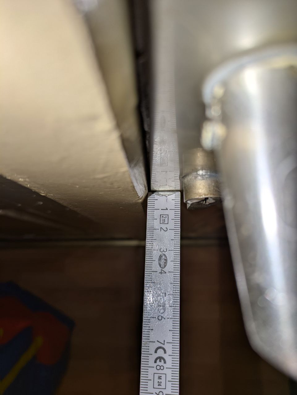

Ich möchte mir ein Smart Lock für meine Wohnungstür (Mietwohnung) holen, ich lebe in einer Berliner-Altbau-Wohnung die eh schon einige Dinge komplizierter macht als nötig, aber bei der Suche nach dem richtigen Türöffner, bin ich langsam am Verzweifeln, bzw. zu unwissend.
Da ich keine Fachbegriffe kenne hier 2 Bilder um mein Problem zu beschreiben .
Also wie man sieht ist links vom Schloss eine Art Holzverkleidung an der Tür die mir nur 2.5cm raum gibt . Bei den Smart Locks die ich mir bisher angeguckt habe brauche ich aber 5cm (Dornmaß? ). Welche Möglichkeiten habe ich um meinen Wunsch von einem Smart lock zu erfüllen ?
Ich bin für jede Hilfe Dankbar !
Meine erste Idee wäre es, dass Du den Abstand unterfütterst und danach das Schloss aufsetzt. Hatte ich für meine Schwester im Laden bei einem Nuki gemacht, weil der neue Zylinder zu lang war.
Habe dafür die Adapter Platten genommen und etwas aufgebohrt. Du würdest danach einen längeren Zylinder brauchen oder dann einfach auf die Platte aufsetzen. Aber das könnte, mit etwas basteln, funktionieren.
Ich hatte für den Zweck zwei aufeinander geklebt …
Das wäre auch mein Vorschlag gewesen, ich glaube es wird ansonsten sehr schwer ein Schloss zu finden, das nur so wenig aufträgt. Wenn ich es richtig auf dem Schirm habe, ist das runde Nuki Pro das kleinste Smart Lock - aber auch das hat 57mm Durchmesser und dürfte damit zu groß sein…
Ach daran habe ich ja noch gar nicht gedacht. Also einen neuen Zylinder muss ich mir eh kaufen . Dann nehme ich einfach einen der etwas länger nach innen ist und Drucke mir eine eigene Platte als Ausgleich . Meint ihr das funktioniert?
Ich bedanke mich schonmal sehr für eure Tipps .
Wenn ich mir so dein 1. Foto ansehe, stellt sich mir die Frage, kommt das Lock exakt an den Schließzylinder auf dem Bild und geht die Tür nach außen auf, also durch Drücken nicht durch Ziehen?
Wenn du da das Lock anbringst und unterfütterst, ist es danach immer noch zu breit und bleibt dir am Rahmen hängen. Du könntest dann die Tür nur einen kleinen Spalt öffnen können.
Wenn du die Tür durch Ziehen öffnest, sollte das Unterfüttern ausreichen.
Ney da hast du was falsch verstanden. Die Tür geht nach innen auf und das Brett links vom Schloss gehört zu der Tür (also öffnet sich mit ). Schränkt dementsprechend aber meinen Platz für ein smart Lock extrem ein .
Aber ich habe mir jetzt einen nach innen längeren Zylinder geholt und werde das ganze mit meinen Fusion360 skills unterfüttern :smiley:
Aber ich danke trotzdem für die Hilfe .
