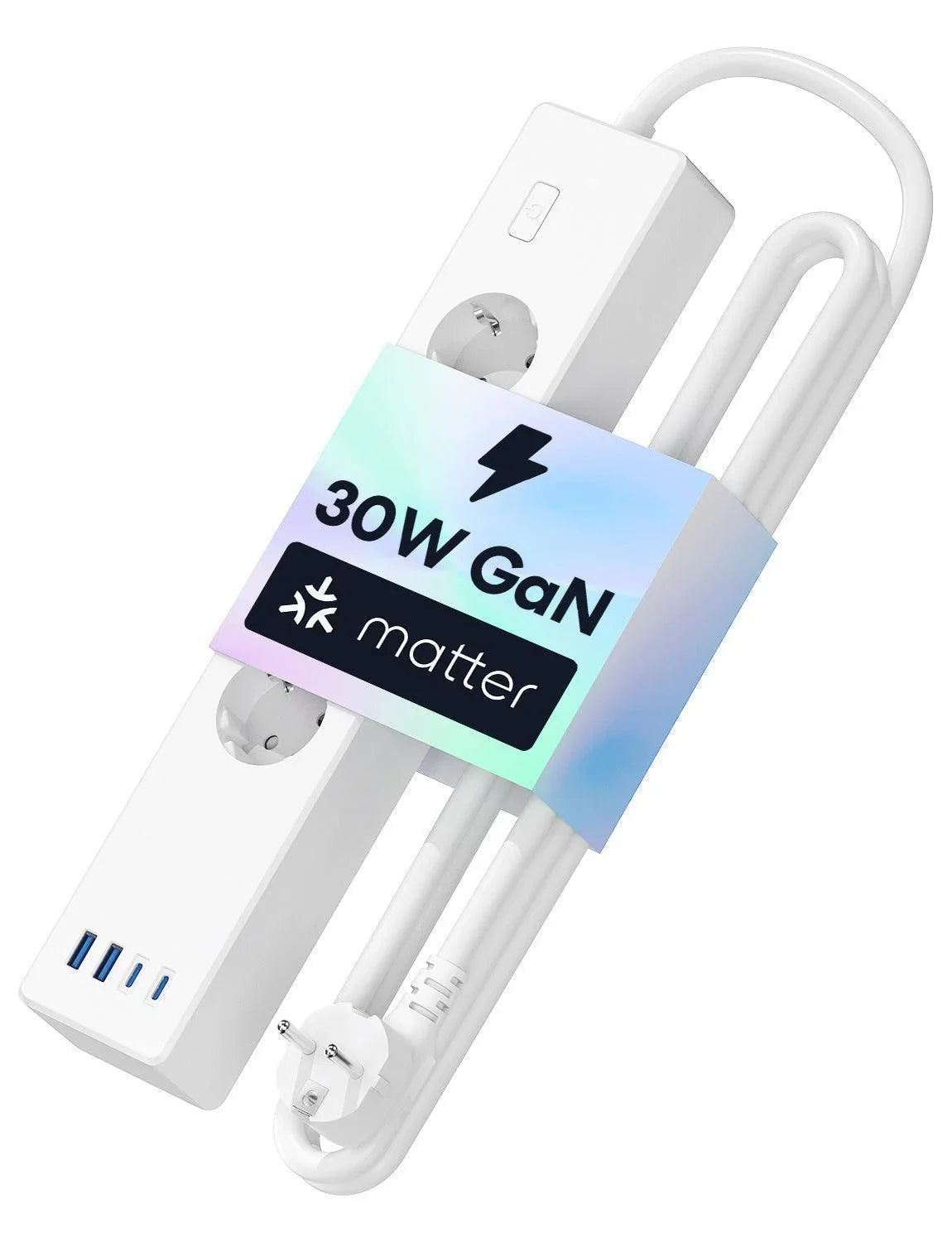

Nach etwas Suchen, was ist mit der Meross?
Die hat 4 USB, die aber leider nur als gesamte Gruppe schaltbar sind, aber immerhin…
Oder halt zwei davon in ne normale Leiste…
