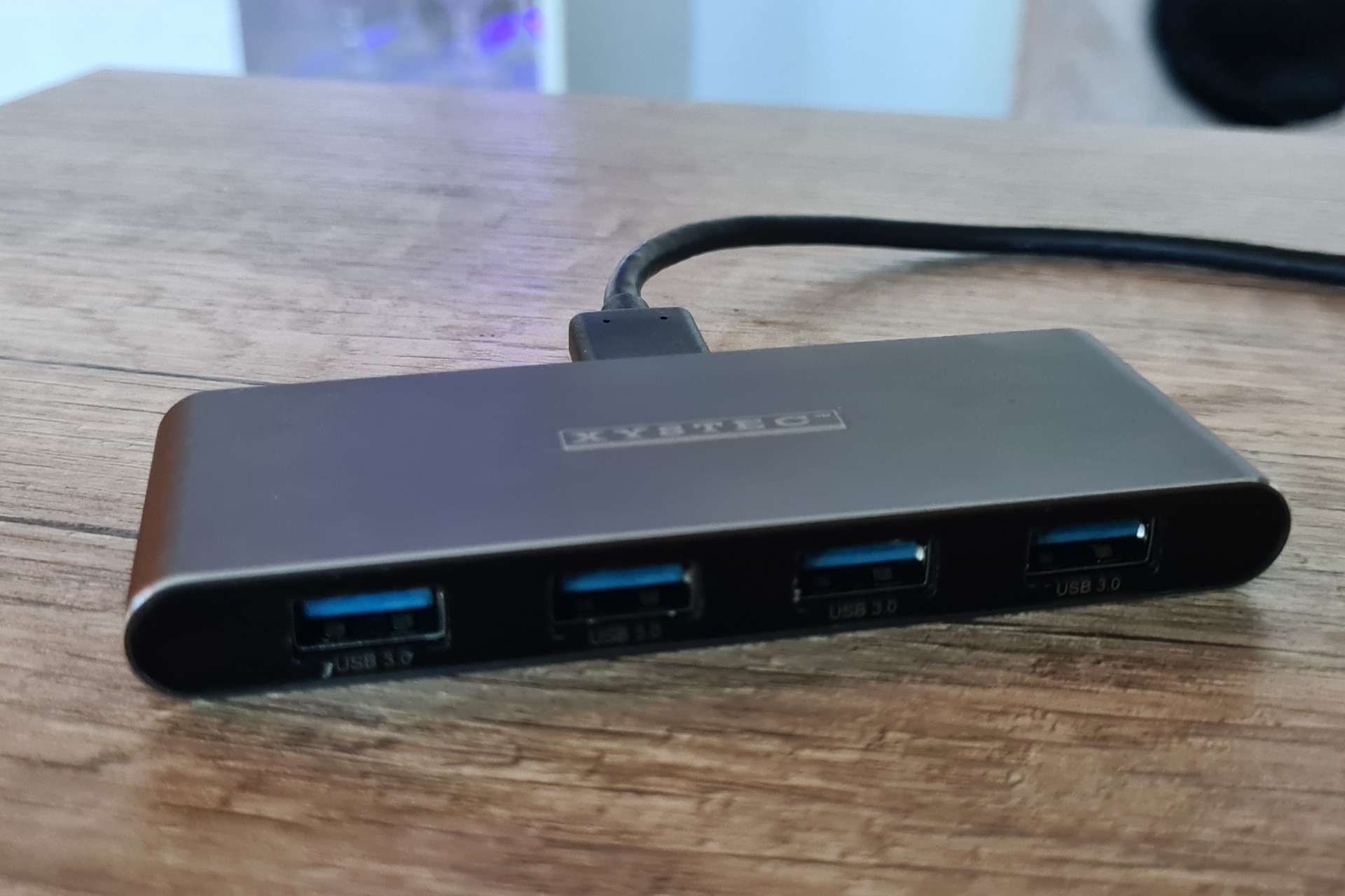

Suche Empfehlung für smarte USB-Steckose oder -Hub
ich habe das Problem, daß manche USB-betriebenen Geräte zeitweise manuell neu gestartet werden müssen, weil sie die Verbindung verlieren.
Das würde ich gerne automatisieren mit einem per HA schaltbaren USB-Stecker oder einem Hub, der sich aus- und wieder einschaltet, wenn das angeschlossene Gerät in HA nicht mehr erreichbar ist.
Z. B. so etwas:
https://www.amazon.de/Xystec-Wireless-USB-WLAN-USB-3-0-Hub-Sprachsteuerung/dp/B08XB6QYXF/ref=sr_1_1?__mk_de_DE=ÅMÅŽÕÑ&crid=1LFR5OPR3M2DT&keywords=Xystec+Wireless+USB+Hub%3A&s=computers&sprefix=xystec+wireless+usb+hub+%2Ccomputers%2C152&sr=1-1
Kann hier jemand ein Gerät empfehlen bzw. davon abraten?
Vielen Dank.
LG Pit

danke, laut dieser Seite
sollte es funktionieren.
Lieber wäre mir allerdings noch eine normale Steckdose mit zwei zusätzlichen USB-Anschlüssen, die man getrennt steuern kann.
LG Pit

das wäre natürlich auch eine Lösung, auf diese Idee bin ich noch gar nicht gekommen, aber das kostet mich dann eine Steckdose und ein Netzteil für jedes Gerät, das ich schalten können will.
Da wäre das oben verlinkte Gerät schon effektiver, es geht keine Steckdose verloren, und man kann immerhin vier Geräte separat steuern.
