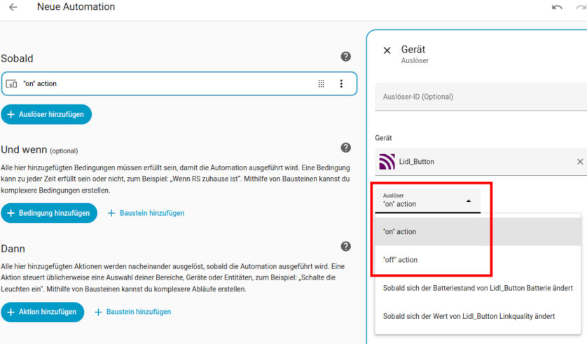

Ich kann Dir nur sagen/zeigen wie das bei mir bei einem Zigbee Button von Lidl ist.
Da muss ich gar nichts irgendwo einstellen oder ändern, sondern das funktioniert einfach so, sobald der Button unter Z2M angelernt und einmal seine Funktionen (hier on und off) ausgelöst wurden.
Bei einer Automation sind diese beiden Action dann auch automatisch als Auswahl bei Auslöser vorhanden.
Wie gesagt müssen die nach dem anlernen aber auch erst einmal ausgelöst werden, sonst tauchen sie als Auslöser auch nicht bei einer Automation zur Auswahl auf.
Mehr kann ich Dir dazu leider auch nicht sagen.
Edit: Ob der Button ausgelöst wurde kannst Du ja auch bei Z2M bei dem Button unter Status sehen.

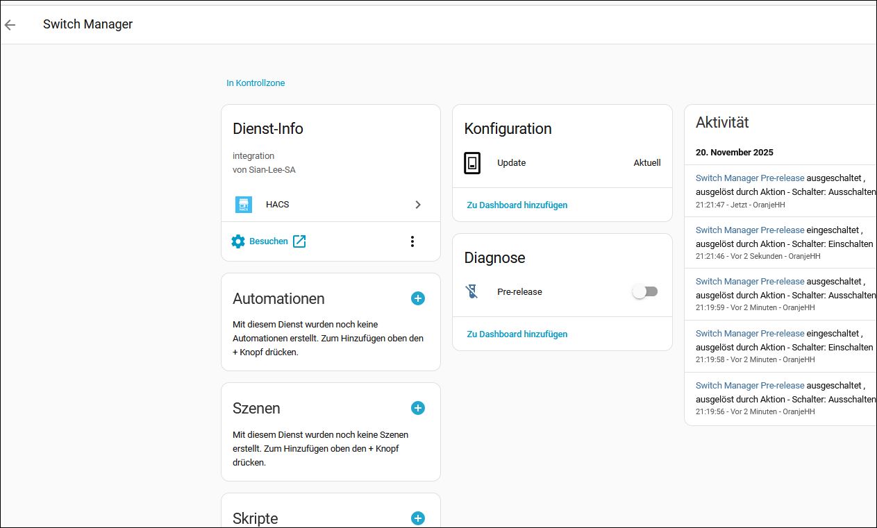

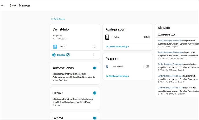

ich stand vor dem gleichen Problem, dass die Zigbee Buttons teilweise keine Entitäten zum Schalten bereitstellen.
Durch den " Home Assistant Switch Manager" im HACS konnte ich das Problem umgehen. Der funktioniert recht simpel und kann genutzt werden um die Schaltzustände der Zigbee-Schalter im HA nutzbar zu machen.
Grüße
Thomas
@Jim_OS
ich habe dies nun auch installiert und gestartet.
Aber ich verstehe nicht was ich nun machen muss.
Ich finde bisher keine Veränderungen? Was muss ich nun noch machen um die weiteren Tasten der Fernbedienung über HA zu finden und für die Automation als Auslöser zu verwenden?
@thombe was hast Du den genau gemacht um die Tasten verfügbar zu machen?
Wenn es um den Aktion Sensor bzw. Das Aktion Event geht. Hast Du jeweils einen Sensor oder eine Event Entität und der Zustand ändert sich je nach dem welche Taste Du drückst.
Wie Du das in einer Automation verwenden kannst, ist weiter ja beschrieben.
im “Switch Manager” gehst Du auf “Add Switch” → dort wählst Du die Plattform aus (z.B. Zigbee2MQTT). Aus der Reihe an möglichen Schaltern suche den aus der passt oder dem genutzten am nächsten kommt (Bei mir passte der " Xiaomi Smart Wireless Switch (WXKG01LM)").
Danach kommt ein Fenster, das zum Drücken des Tasters auffordert. Wenn der Taster im Zigbe2MQTT angemeldet ist und die Auswahl des Typs passt (z.B. der Xiaomi s.o.) dann kannst Du den Button im nächsaten Schritt mit Aufgaben belegen.
Hi @thombe ,
ich habe mir den Switch Manger heruntergeladen.
Und finde ihn in meinen Geräten.
Doch wenn ich in den Switch Manager gehe finde ich nirgends etwas das “Add Switch” oder ähnlich heißt.
In der “Konfiguration” nicht und auch oben in der Ecke (Stift und drei-Punkte) nicht.
Auch bei der Diagnose bzw. dem Schalter “Pre-release” habe ich nichts gefunden von dem ich intuitiv dachte hier kann ich etwas hinzufügen.
Ich hoffe Du kannst mir da die Schritte zeigen.
Oder bin ich hier völlig falsch. Wo muss ich dann hin?

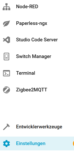

da bist Du falsch → schaue links in Deiner Menüzeile:
da findes Du den Switchmanager → dort kannst Du dann neue Schalter hinzufügen (rechts unten):
@thombe erst einmal Danke…
Da fehlte was, denn zunächst war links nichts davon zu sehen.

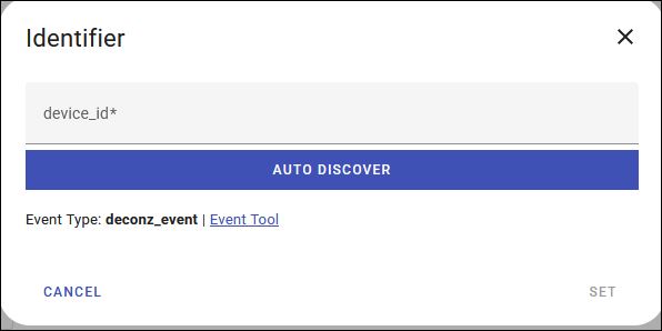

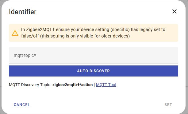

Ich finde die Art der Fernsteuerung bei
  • deCONZ
  • Zigbee2MQTT
aber bei deCONZ sehe ich folgendes und bin mir nicht sicher was ich dort von der Fernsteuerung eingeben muss. Die Automatische Erkennung scheint nichts zu finden. Zumindest passiert nichts.
bei Zigbee2MQTT finde ich folgenden Warnhinweiß.
Das was ich dort einstellen soll finde ich nicht.

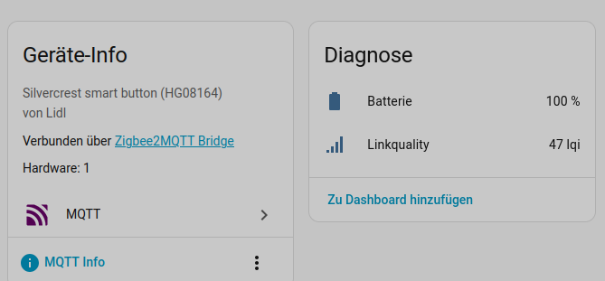

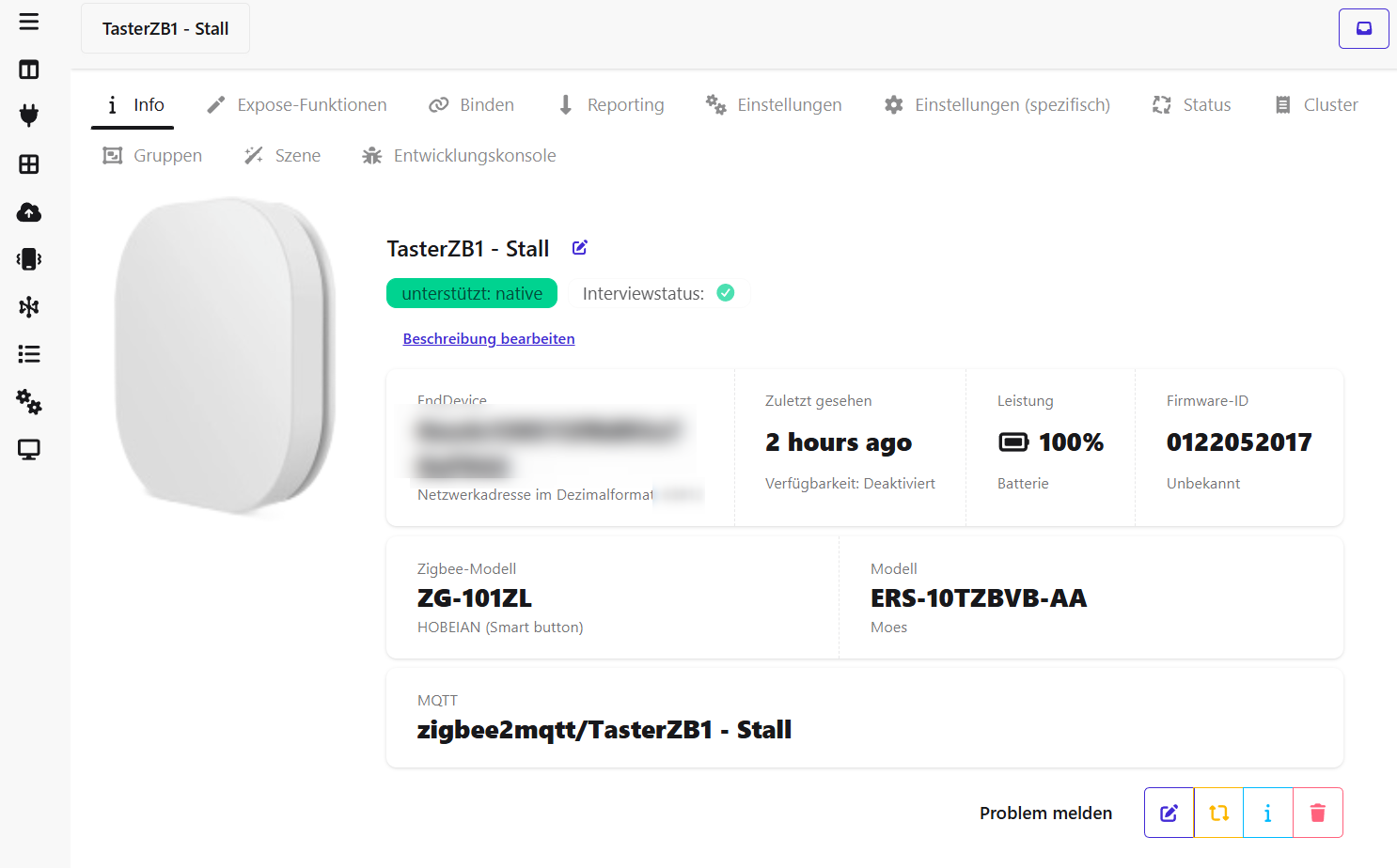

bei mir erscheint der Taster im ZB2MQTT wie folgt:
Hierzu musst Du (wieder linke Leiste) auf Zigbee2MQTT gehen und dort den Taster auswählen.

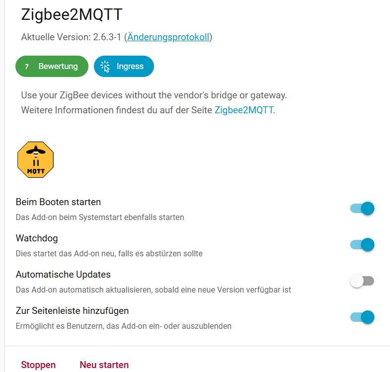

Falls Du dort den Button nicht hast, musst Du in den Add-Ons dies vorher aktivieren:
Zur Seitenleiste hinzufügen.

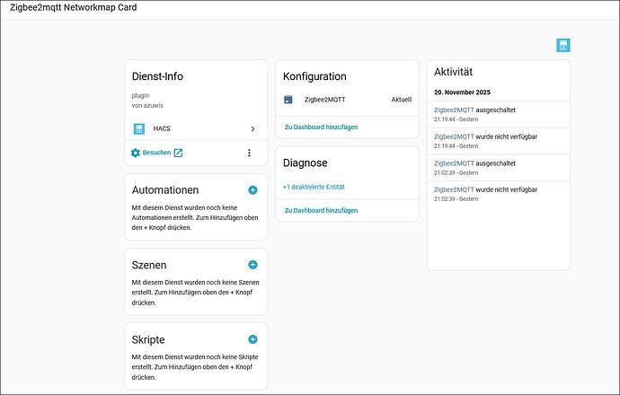

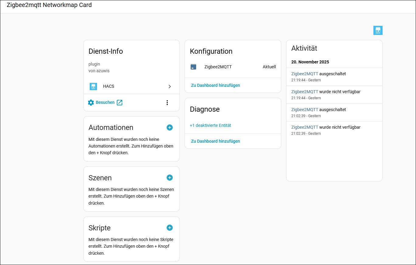

bei mir ist auf der Linken Seite nichts also muss ich das erst einstellen, aber…
ich habe in meinen Geräten nur Zigbee2mqtt Networkmap Card. (das hatte ich neulich herunter geladen) und ein MQTT (in dem nicht steht)
in den Addons und auch im Addon store sowie integrationen kann ich zigbee2mqtt nicht finden.
auch bei HACS habe ich etwas mit dem Symbol (das gelbe mit HUT) nicht gefunden.
Kann ich noch wo anders suchen?
