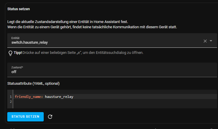

Nein habe nur einen für “Öffnen” und will eben verhindern, das man das versehentlich anklickt ![]()

Habe auch mal versucht über ein Template meine Entität in eine lock umzuwandeln das hat aber leider auch cniht zum Erfolg geführt
Ich habe die Funktion mit einem Schalter-Helfer gelöst und keine Taste. Mit Taste habe ich es auch nicht hinbekommen. Wenn du dir auch einen Schalter anlegst sollte es eigentlich so funktionieren:

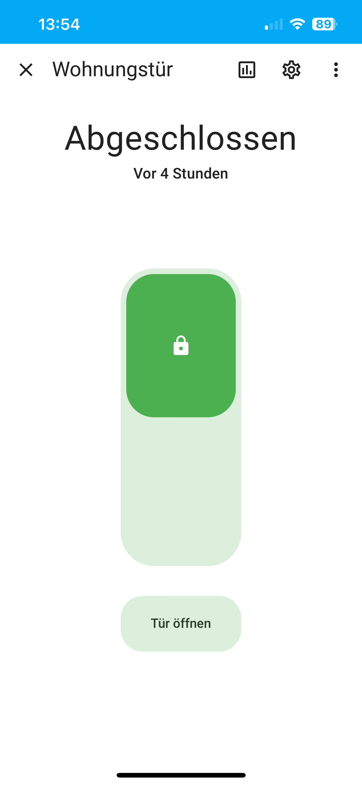

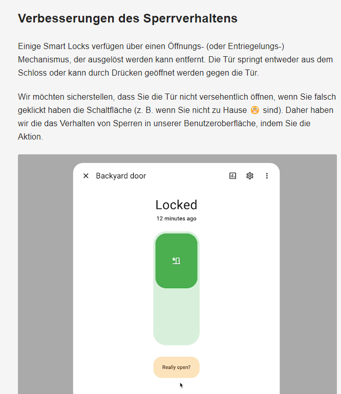

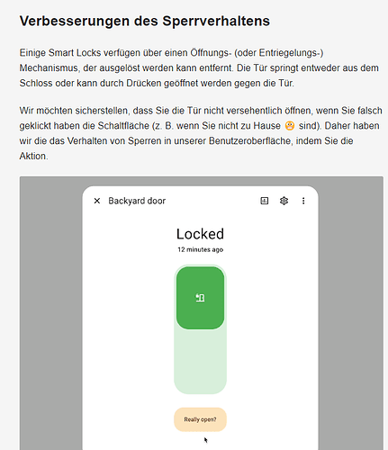

Ich habe ein Schloss (lock) in configuration.yaml angelegt und erwartet, dass die neue Funktion von Release 2024.4 bei mir mit der Nachfrage kommt.
Wie hier dargestellt:
Bei mir fehlt aber der “Open door” button!
Frage: Funktioniert dies nicht mit template locks? Kann mir jemand einen Tip geben?

mit einem binary_sensor wird’s nicht funktionieren, denn die neue Funktion gilt ja nur fürs Falle ziehen und nicht für Tür aufschließen.
Für welchen device typ soll es denn gehen? Ich dachte es müsste nur die Bedingung “lock” erfüllt sein.
Und das Lock muss die beiden Funkion / Dienste unterstützen.
lock.unlock
Aufschießen dabei wird nur aufgeschlossen ohne die Falle zu ziehen
Und
lock.open
Debi wird die Falle gezogen.
