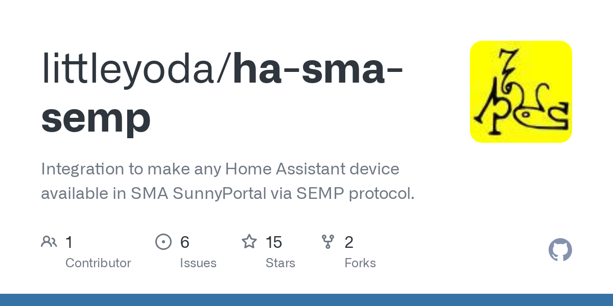

Im HACS gibt es das SMA SEMP Gateway von littleyoda.
Damit sollte das gehen.
Ich hab darüber meine Wallbox und Wärmepumpe ins SunnyPortal gebracht, schalte aber nicht.

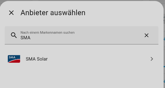

die offizielle Integration unterstützt SEMP nicht. Deshalb habe ich die Integration entwickelt.

Ich habe das SEMP Gateway nun schon ein paar Tage in Benutzung und es funktioniert einwandfrei! Wenn ich jetzt noch im Home Manager einstellen könnte, dass er nicht jedesmal eine Fehlermeldung ausgibt sobald Home Assistant neu startet und das Gerät in dieser Zeit nicht erreichbar ist, wäre es perfekt - aber auch so kann ich bestens damit leben.
@little.yoda besten Dank für die Arbeit. Ich benutze auch schon deine SMA Plus Integration - du bist einfach der MVP was SMA Integrationen für Home Assistant angeht :1st_place_medal:
