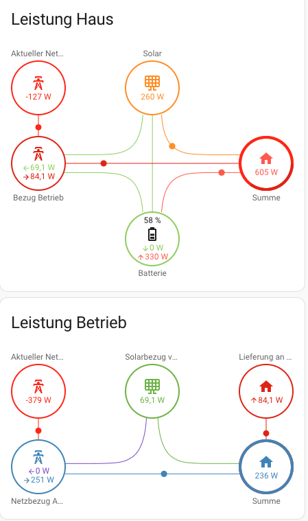

Im Ergebnis sieht das dann so aus (Haus und Betrieb getrennt aber verknüpft)
