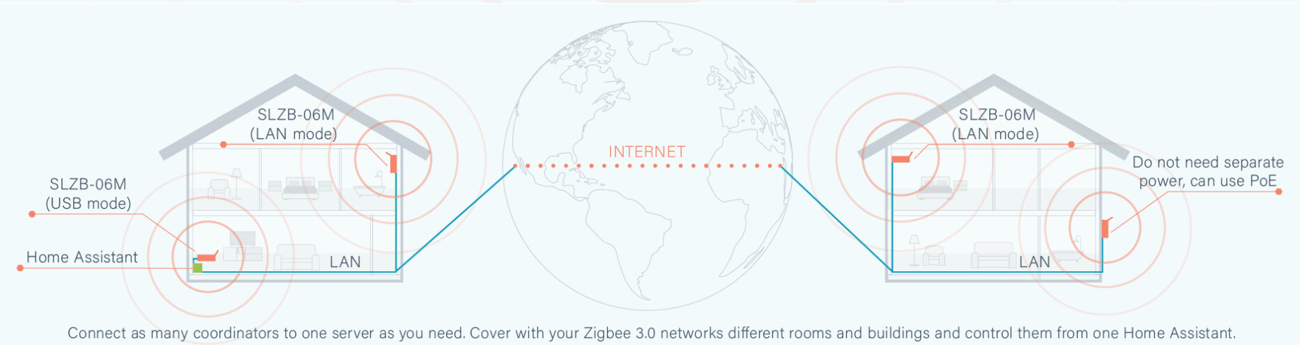

Ich habe nämlich auf Grund der Abbildung auf der Produktseite angenommen, dass ich mehrere Coordinatoren in einer Instanz verwenden kann.
Aber wenn ich jetzt z.B. 2 Coordinatoren nehme, eine pro Etage, dann könnte ich aber trotzdem Geräte aus beiden Mashes in einer Automation ansprechen nehme ich an.
Wobei natürlich der Nachteil ist, dass 2 Meshes sich wahrscheinlich gegenseitig stören werden.
Ja
Das kann ich Dir nicht beantworten da ich nur einen SLZB-06 und auch nur ein Zigbee Mesh nutze. Dazu müsste dann ein anderer User etwas posten. Zumindest von @ RobertoCravallo weiß ich das er mit drei SLZB-06 auch drei Z2M Instanzen und somit drei Z2M Mesh parallel laufen hat.

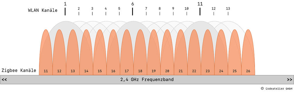

Ich habe tatsächlich 2 SLZB-06 parallel in Betrieb und habe keine Probleme. Du solltest aber dann die Aufteilung der Funkkanäle im Blick haben - Welche Wlan Netzwerke nutzt Du, welche ggf. Deine Nachbarn und auf welchen Kanälen funken die. Und dann das Gleiche bei den Zigbee Netzwerken…
Auch wichtig zu wissen: Zigbee Kanal ist nicht gleich Wlan Kanal. Da spreche ich aus Erfahrung :wink:
