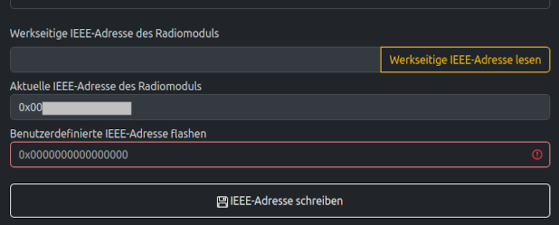

Ich hätte noch eine frage zum SLZB-06M, kann man bei diesem Model die IEEE adresse ändern?
Falls Du das hier meinen solltest. Ist aus dem WebGUI des SLZB-06 Modells ohne M.
SLZB-06_IEEE
