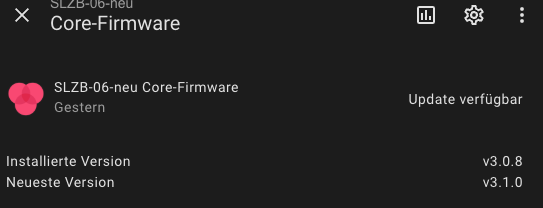

In Home Assistant werden mir 2 Updates für den SLZB-06 angezeigt
ein Core Firmware v3.1.0 welches auch im Stick angezeigt wird
und eine EZSP Firmware Vers. 20240710, diese Version wird im Stick nicht angezeigt, ist er doch ein zStack Adapter, EZSB ist doch Ember oder bin ich verkehrt? Was mach ich mit dem angebotenen FW Update, ignorieren?

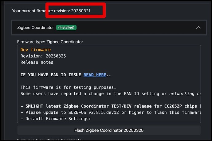

Revision: 20240710
Release notes Public latest Coordinator release for CC2652P chips [10-Jul-2024]: - For source, please read: Z-Stack_3.x.0 coordinator 20240710 feedback · Koenkk/Z-Stack-firmware · Discussion #505 · GitHub - SDK 7.41 based (latest); - Supports ‘transmit_power’ levels [0;1;2;3;4;5;6;7;8;9;10;11;12;13;14;15;16;17;18;19;20]; - Baudrate: 115200; Terms of use - by downloading and installing this firmware, you agree to the aforementioned terms.

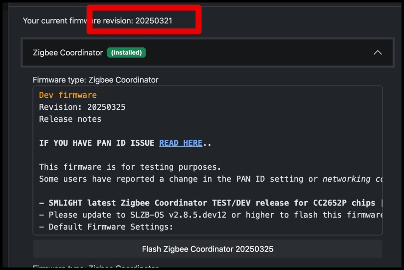

Ist aber nicht aktuell. 20250325 ist aktuell, ich bleibe bei 20250321.
Jepp aber darum ging es ja eigentlich nicht. :slightly_smiling_face: Das was die HA SMLIGHT Integration da gerade anzeigt ist halt Quatsch. :rofl: Wenn @HotMaggi einen SLZB-06 hat dann wäre die aktuelle Radio-Version (Firmware-Typ: Zigbee-Coordinator) dafür die 20250325 und nicht die alte 20240710. Wobei die 20250325 und 20250321 halt Entwickler-Versionen sind.
Die letzte Nicht-Entwickler-Version ist die genannte 20240710 und ich kann mir eigentlich nicht vorstellen das @HotMaggi auf seinem SLZB-06 noch die ursprünglich Version 20221226 installiert hat, denn nur dann würde ihm ein Update auf die Version 20240710 angezeigt.

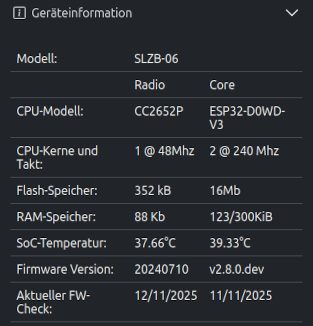

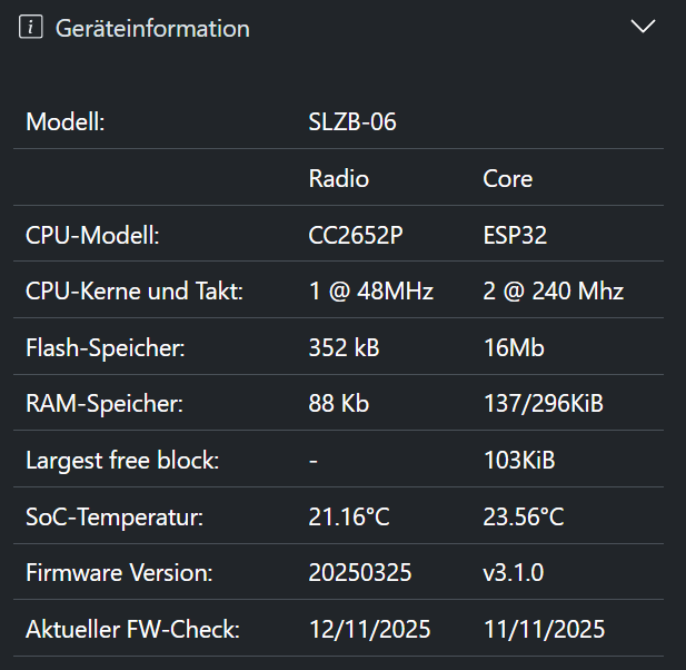

@HotMaggi Welches Modell des SLZB-06 hast Du jetzt genau und was wird Dir in dessen WebGUI an Firmware-Versionen für Core und Radio angezeigt?
upps ich habe 26122022 und läuft aktuell mit 82 Geräten 1A…
Hatte aber zuvor den Code.M defekt gewesen vor 2 Woche, dann den SMLight SLZB-07P10, alle Stunde jede Menge offline Geräte, und nun endlich mit dem SLZB-06 seit Tagen stabil. und ja ich riskiere erst mal nix…
doch der Stick ist vor einer Woche online gegangen.. ich habe das schlicht weg nicht gesehen ich habe noch die 20221226. .. .kann ich das ohne gefahr updaten oder so lassen?

Das ist eine gute Frage: Eigentlich gehe ich nach dem Prinzip vor: Wenn keine Probleme dann gibt es auch keine Notwendigkeit. Aber in dem Fall mit der alten Radio-Version würde ich dann tatsächlich ein Update bei der Radio-Firmware machen. Bei der Core-Version würde ich halt noch nicht auf die Version 3.10 Updaten, sondern auf eine Version daruntern.

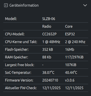

BTW: Ich hatte bisher auch noch die alte Core Version 2.8.0.dev am laufen
und habe jetzt gerade mal das Update auf die Version 3.0.6 gemacht.
Mal sehen wie die bei mir so läuft. :slightly_smiling_face:

Bzgl. Deines PS: Das ist einfach das WebGUI von dem SLZB-06, das Du halt über dessen IP, bzw. per http://slzb-06.local/ aufrufen kannst.

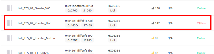

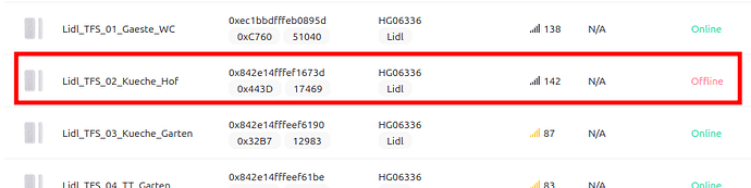

Lt. Z2M Karte hat er, trotz mehrfachen neu laden der Karte, aber (noch) gar keine Route. Auch nach jetzt rund 30 Minuten noch nicht. :rofl:

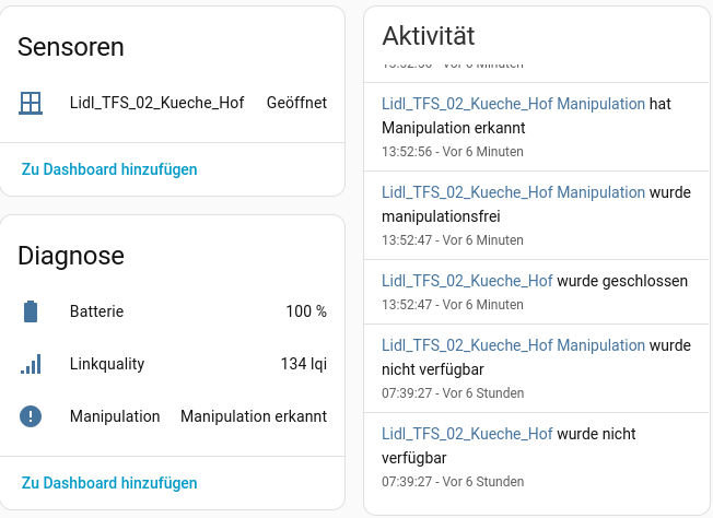

Bei HA sieht die Anzeige dann so aus:
Wie man dort sehen kann wurde er wohl - warum auch immer - vor 6 Stunden nicht verfügbar und somit war er ab dann wohl bereits offline. Bei Z2M wurde er mir aber, bis zu dem Zeitpunkt als ich vorhin das Firmware-Update auf dem Dongle installiert und dann HA neu gebootet habe, als online angezeigt.
Was will ich damit sagen? Gut es mag sein das der TFS_02 jetzt wirklich eine Macke hat und es deshalb zu solchen komischen Dingen und Effekten kommt, aber es gibt auch Sachen die man nicht wirklich verstehen oder nachvollziehen kann und damit muss man bei Zigbee m.M.n. wohl oder übel auch leben. :rofl: Auch wenn solche Dinge einem ggf. das ein oder andere graue Haar mehr bescheren können. :laughing: Aber das ist kein Grund für “Panik”, sondern man sollte es eher sportlich und gelassen sehen. :wink:
