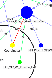

Das habe ich dem Lidl_TFS_02_Kueche_Hof Tür-/Fenstersensor jetzt heute Vormittag auch abgewöhnt, :laughing: in dem ich den L_Plug2_AZ_NUC im Arbeitszimmer im OG heute auch aus der Steckdose und somit aus dem Zigbee Mesh entfernt habe. Damit war der Lidl_TFS_02_Kueche_Hof Tür-/Fenstersensor gezwungen sich wieder eine neue Route zu suchen und diesmal hat er sich dann für eine Route in der Küche entschieden und zwar zu einem Plug über den der Geschirrspüler angeschlossen ist.
Der eher geringe LQI-Wert von 60 dürfte dadurch zu erklären sein das dieser Plug in einer Steckdose unterhalb der Spüle und somit in einem Küchenunterschrank steckt.
Warum der Lidl_TFS_02_Kueche_Hof Tür-/Fenstersensor dann die Route über den Plug dort in dem Küchenunterschrank und nicht über einen anderen Plug in der Küche, der dort frei in einer Mehrfachsteckdose steckt, näher an dem Lidl_TFS_02_Kueche_Hof Tür-/Fenstersensor dran ist und über den ein anderer Lidl Tür-/Fenstersensor in der Küche dann einen LQI-Wert von aktuell 140 hat, gewählt hat bleibt dann wieder fraglich. Aber da kommt dann wohl wieder das “Zufallsprinzip” ins Spiel. :rofl:
Mir zeigen diese “Tests” aber mal wieder das man besser nicht darüber nachdenken sollte was ein Zigbee Mesh da so treibt, welche LQI-Werte irgendwo angezeigt werden und z.T. auch nicht was Z2M da genau anzeigt, oder eben auch nicht. Erst wenn man “echte” Probleme haben sollte, sprich wenn z.B. irgendeine Sensor-Anzeige unter HA nicht stimmen, oder schlimmer irgendwelche Automationen ggf. nicht mehr funktionieren sollten, muss und sollte man aktiv werden. Das dumme dabei ist dann halt nur das dann das Kind ja schon in den Brunnen gefallen ist. :laughing:
