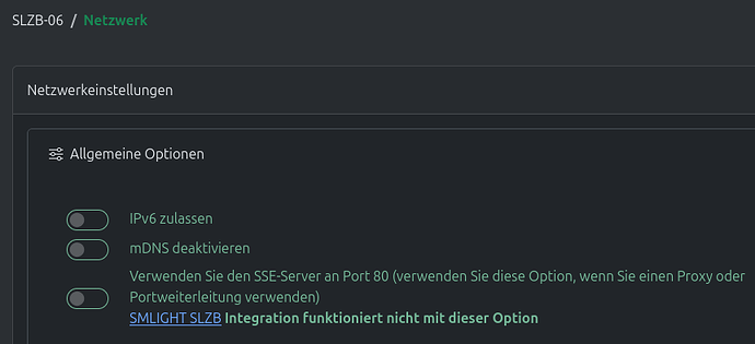

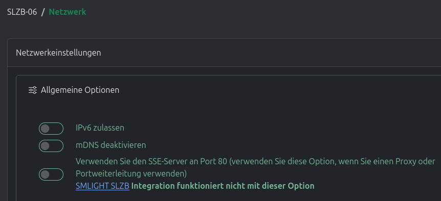

ja, “super”. Nach dieser “Verbesserung” kann man den SLZB-06M halt nicht mehr als Thread Border Router verwenden, weil Thread zwingend IPv6 verlangt. Ich hatte deswegen das .7-Update erstmal nicht installiert, und bin erst auf das gestern veröffentlichte .9-Update gesprungen, weil in dessen Change-Log IPv6 nicht mehr erwähnt wird und ich gehofft hatte, daß IPv6 wieder läuft. Aber nix - die OTBR-App findet (logischerweise) keinen Border Router, weil der SLZB-06m “derzeit” kein IPv6 mehr spricht. Nachdem ich das Update rück-abgewickelt habe (per re-flash des SLZB auf Version 3.2.0 und HA-Neustart), läuft jetzt alles wieder. Welcher Honk bei SMLIGHT hat eigentlich gedacht, das Abschalten von IPv6 wäre eine gute Idee???
Ja IPv6 scheinbar kompl. zu deaktivieren und das damit zu begründen das das “überarbeitet” wird, ist schon ein etwas ungewöhnlicher Schritt. Insbesondere weil man damit den Funktionsumfang ja entsprechend einschränkt. Ich konnte im I-Net so spontan aber auch keine Infos oder Diskussion zu dem Thema finden, aus der hervorgeht warum dieser Schritt quasi zwingend notwendig ist. Denn ohne einen wirklich zwingenden Grund - z.B. irgendeine Sicherheitslücke oder so - kommt man wohl nicht auf so eine Idee. Da wäre es m.M.n. durchaus angebracht das dann auch näher zu begründen und nicht einfach nur zu schreiben: “IPv6 has been temporarily disabled for rework.”
OK mich betrifft das hier mit meinem SLZB-06 nicht wirklich, aber trotzdem finde ich das Vorgehen von SMLight da etwas ungewöhnlich.
gut, das wäre ein Argument. Aus Sicherheitsgründen habe ich bei mir IPv6 auch nur lokal aktiv - besonders mit einem Smart Home muß man schon aufpassen, daß Geräte nicht global eindeutige Adressen haben.
Aber man könnte bei einer solchen Veränderung ja die Nutzer davor warnen, daß das Update die Thread-Funktion abschaltet. Hätte ich nicht vor einer Woche den Change-log der 3.2.7-Version gelesen, wüsste ich davon nix (im Change-log der 3.2.9-Version wir IPv6 ja nicht mehr erwähnt) und hätte jetzt einfach ein kaputtes Thread-Netzwerk. Nicht, daß Thread nicht sowieso schon “halbgar” ist… Aber stundenlanges Troubleshooting wegen so einem Update braucht kein Mensch!

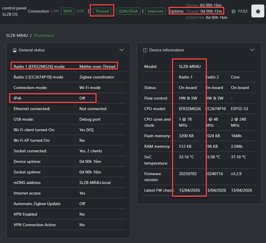

Ich setze einen SLZB-MR4U ein und habe dort die 3.2.9 aktiv.
Für Thread nutze ich den EFR32MG26 Chip mit der Firmware 20250703. IPv6 ist bei mir ausgeschaltet und ich habe auch keine Option gefunden, IPv6 aktivieren zu können-.
Trotzdem funktioniert der SLZB Problemlos als OTBR für mein Aqara Z200.
Ist ja irgendwie spannend. IPv6 ist ausgeschaltet und der Dongle arbeitet trotzdem als OTBR? Ich bin ganz sicher kein Matter Experte, sondern eigentlich eher ein Matter Laie, aber Matter over Thread verwendet doch 6LoWPAN und somit IPv6. Wie soll das mit dem Dongle dann funktionieren wenn der kein IPv6 hat/macht?
Hast Du mal nachgeschaut ob der Dongle im LAN auch wirklich keine IPv6 IP hat? Falls dem so sein sollte bin ich wirklich auf eine Erklärung gespannt was SMLight da mit IPv6 (aktuell) gerade macht. Sprich ob irgendein User erklären kann wie da was funktioniert.
SLZB-MR4U selbst ist dabei nicht der eigentliche IPv6-Router; die IPv6-Funktion kommt vom OTBR/Add-on und dem Host. Die LAN bzw. WLAN Verbindung zum OTBR Host ersetzt ja nur mehr schlecht als recht ja nur das USB Kabel.
bei ihm nicht. Falls es die geben sollte braucht es dafür m.M.n. halt IPv6.

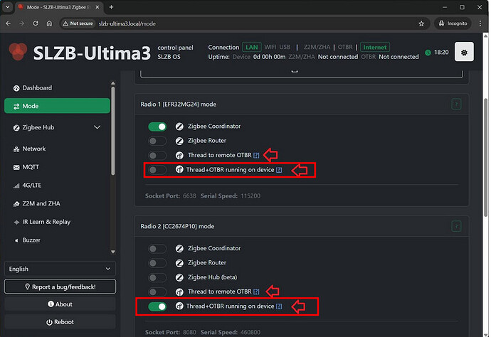

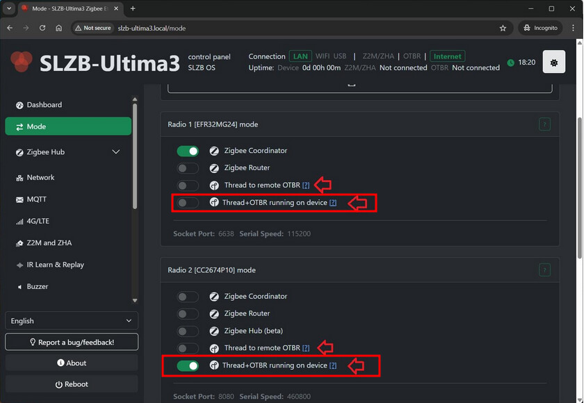

SLZB devices support two ways to run a Thread network with Home Assistant:
Option A - “Thread to remote OTBR”: OTBR runs on Home Assistant (OTBR add-on, or, since Jan-2026, called “App”), SLZB works as a Thread RCP (radio).
Option B - “Thread + OTBR running on device”: OTBR runs directly on the SLZB device, Home Assistant connects to it via REST API.
Aber bei inzwischen so vielen unterschiedlichen Dongle und Firmware-Versionen von SMLight habe ich inzwischen auch den Überblick verloren welche Dongle mit welcher Firmware dann welche Features haben. Falls es das Feature bei dem SLZB-MR4U ggf. nicht gibt wird halt das OTBR Addon von HA als OTBR genutzt und dann braucht der SLZB-MR4U auch keine IPv6.
