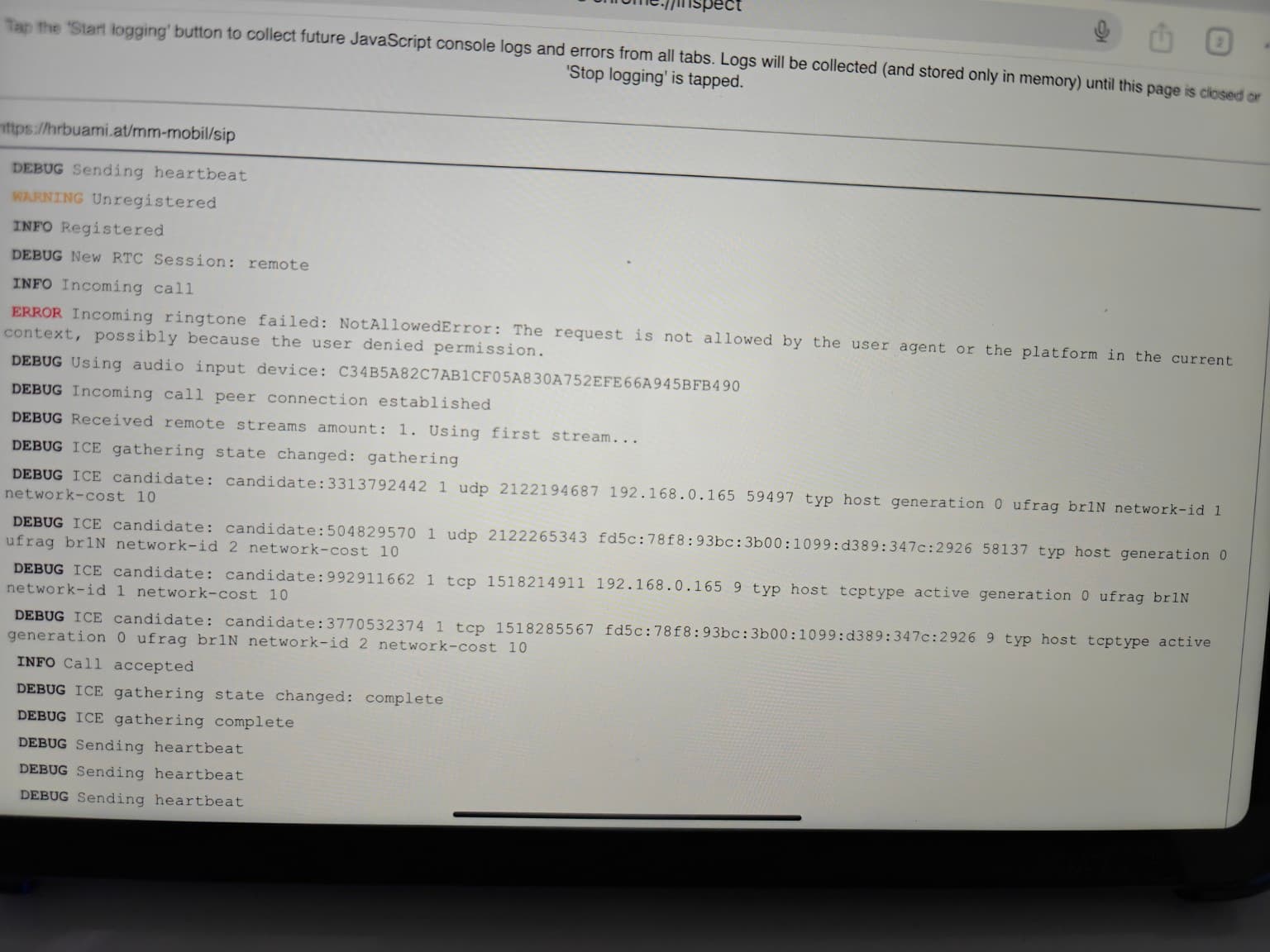

Nun zum Problem: funktioniert, solange die Innenstelle Linux, MacBook (jeweils chrome, ff) oder Android ist. Am Ipad (Ipad 10, 17.5.1) funktioniert alles gleich, nur höre ich meinen Besucher nicht sprechen - er hört mich. Bei Verwendung der Companion App höre ich noch den Ringtone, wenn ich abhebe wirds ruhig… Bei Verwendung von Safari und Chrome höre ich gar nichts. Wenn ich den Stream mit ner Karte (z.B. WebRTC) betrachte höre ich die Gegenstelle (ich weiss, ist nicht SIP). Im chrome:inspect sehe ich, dass 1 Audiospur ankommt und die gewählt wird, im asterisk container sieht man schön, wie die Pakete hin- und her geschickt werden.
