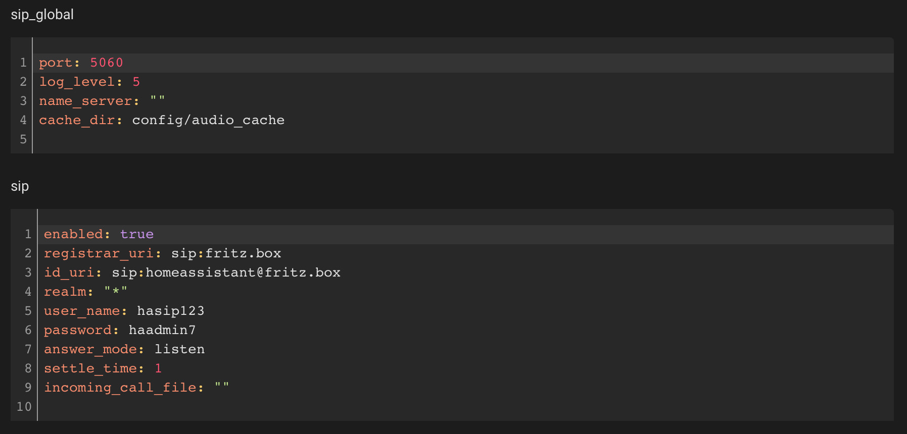

Gestern habe ich versucht mir ha sip einzurichten und habe bisher das addon installiert und mir bei meiner FRITZ!box einen sip Benutzer angelegt und
diesen in die Konfiguration eingetragen.

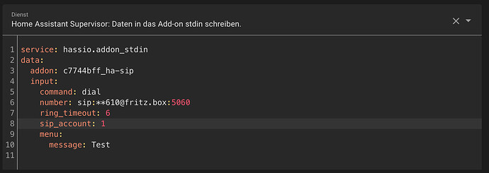

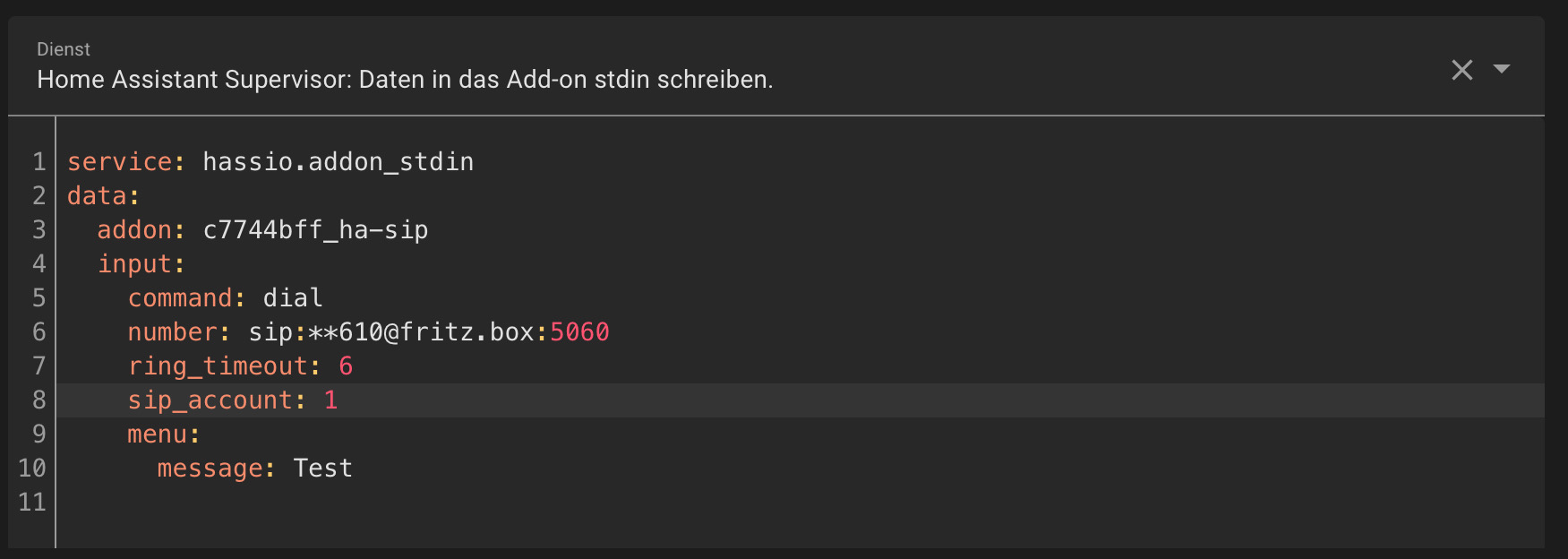

Jetzt habe ich versucht mit einem Dienst mein Telefon klingeln zu lassen.
Es funktioniert allerdings überhaupt nicht.

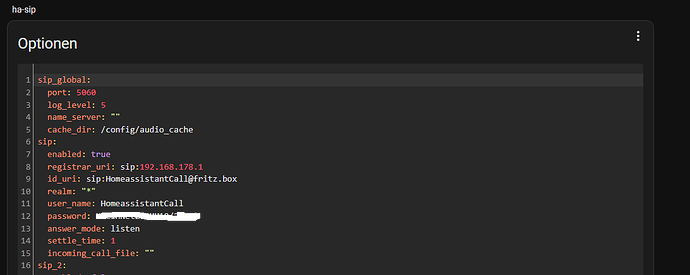

Das ist meine Konfiguration:

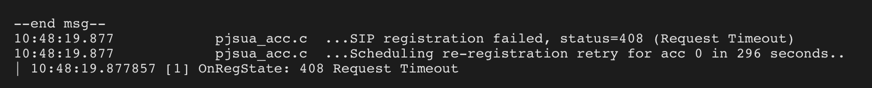

Und das mein Log:
--end msg--
12:14:23.849           pjsua_core.c  .TX 513 bytes Request msg REGISTER/cseq=48324 (tdta0x7fb1fd2034b8) to UDP 192.168.178.1:5060:
REGISTER sip:fritz.box SIP/2.0
Via: SIP/2.0/UDP 192.168.178.41:5060;rport;branch=z9hG4bKPjT1RXoqFhcXm8NbYY7CMy5Z1DyvbJCIE8
Max-Forwards: 70
From: <sip:homeassistant@fritz.box>;tag=wXdo1bi.67jN-cMgvfgV0Kc5YYgCiR3L
To: <sip:homeassistant@fritz.box>
Call-ID: N-H7sC-5LEZKu3CtN8PJlqBaSpfX7WOa
CSeq: 48324 REGISTER
Contact: <sip:homeassistant@192.168.178.41:5060;ob>;+sip.ice
Expires: 300
Allow: PRACK, INVITE, ACK, BYE, CANCEL, UPDATE, INFO, SUBSCRIBE, NOTIFY, REFER, MESSAGE, OPTIONS
Content-Length:  0
--end msg--
12:14:24.344            pjsua_acc.c  ...SIP registration failed, status=408 (Request Timeout)
12:14:24.344            pjsua_acc.c  ...Scheduling re-registration retry for acc 0 in 300 seconds..
| 12:14:24.344652 [1] OnRegState: 408 Request Timeout

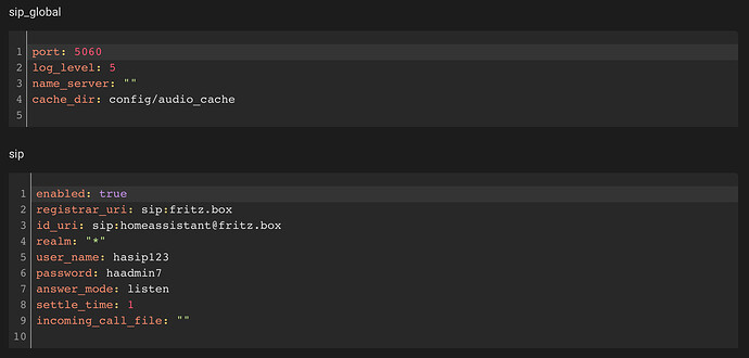

Gib mal an stelle von @fitz.box mal @IP_von_fritzbox also wahrscheinlich @192.168.178.1.
Den ich weiß nicht wieso aber bei dir wird fritz.box so wie es aussieht auf 192.168.178.41 aufgelöst und ich glaube nicht das das deine Fritzbox ist?

Hallo Tobi, funktioniert leider immernoch nicht

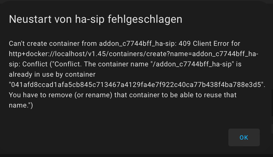

Update:
Ich habe jetzt folgende Error Nachicht beim Neustart bekommen
Weiß jemand eine Lösung?
Den Server neu starten
Habe das gesamte System neugestartet funktioniert immer noch nicht.
Und der Login ist obwohl ich Benutzernamen und Passwort überprüft habe immer noch fehlgeschlagen.

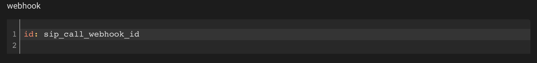

Muss ich bei der Konfiguration eine Webhook ID hinterlegen?
webhook brauchst du nicht.
Mach mal bei sip: folgendes:
enabled: true
registrar_uri: sip:192.168.178.1
id_uri: sip:hasip123@fritz.box
realm: "*"
user_name: hasip123
password: haadmin7
answer_mode: listen
settle_time: 1
incoming_call_file: ""
Leider immer noch das gleiche Problem

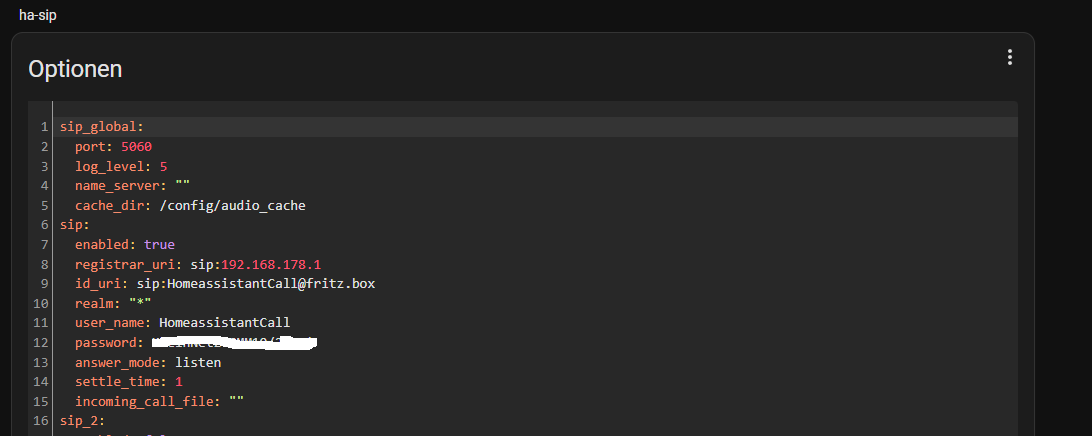

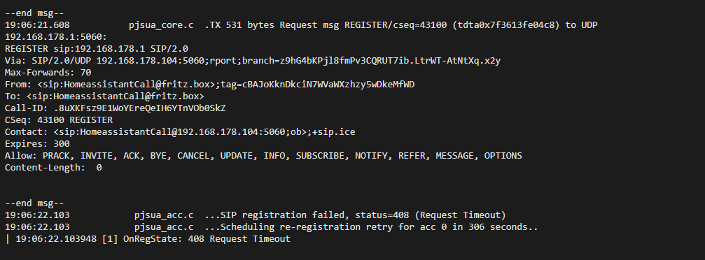

ich habe das gleiche Problem.
Habe schon es schon mit den oben beschriebenen Maßnahmen versucht.
Ich schicke mal meine Konfiguration und das Protokoll, vlt. kann mir ja auch jemand helfen.
Vielen Dank schon mal!
