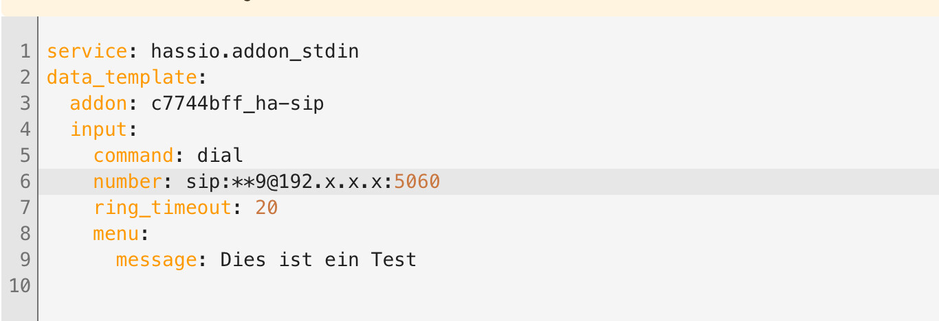

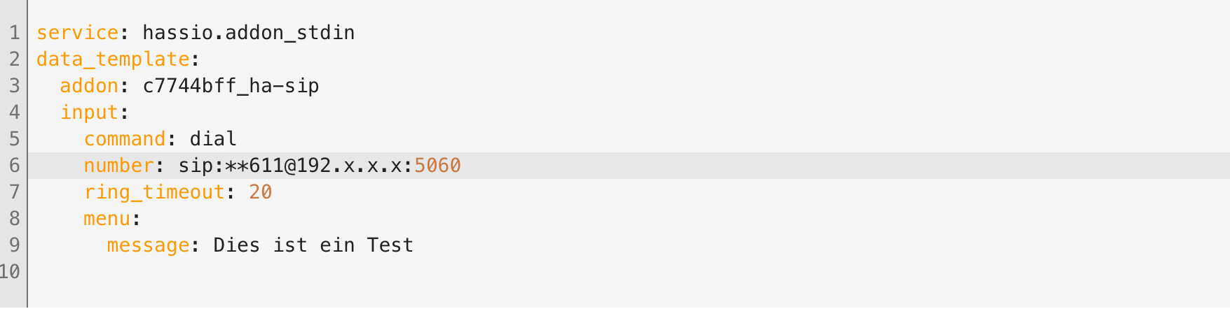

Die Automation sieht wie folgt aus:
Hat Jemand diesen Fehler schon gehabt und eine Idee, wie ich HA-Sip zum sprechen bekomme?

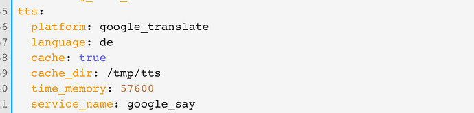

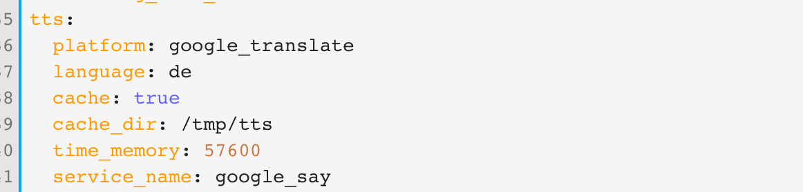

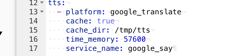

Falls das noch nicht hilft, bei mir sieht das tts so aus:
Sorry für den Screenshot, aber mein Handy lässt mich gerade den Text nicht kopieren :see_no_evil: sonst hätte ich es als formatierten Text eingefügt

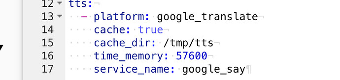

das tts kommt in die configuration.yaml. Hast du das dort eingetragen wie bei mir oben im Screenshot bzw. hier nochmal als Code:
tts:
  - platform: google_translate
    cache: true
    cache_dir: /tmp/tts
    time_memory: 57600
    service_name: google_say
Ja genau, ich habe es in die configuration yaml eingetragen. Wobei ich den “-“ vor der platform nicht eintragen kann, da ich dann eine Fehlermeldung beim speichern bekomme.
Und ich muss eine language eingeben, sonst kommt auch die Fehlermeldung beim speichern.

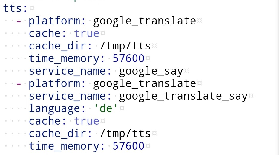

zeig mal wie es bei dir nun aussieht in der configuration.yaml

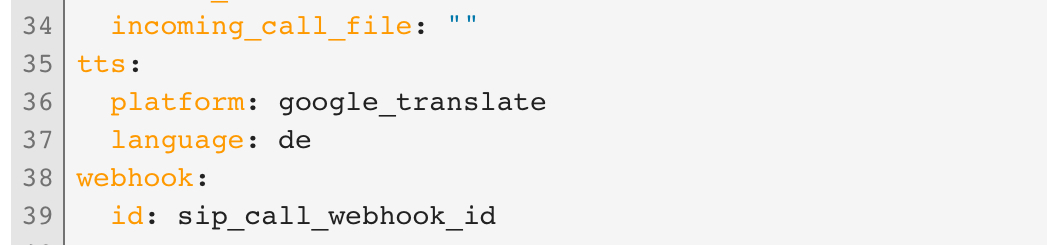

So sieht es aktuell aus:
das hast du in der Konfiguration im Addon eingetragen. Das ist falsch. Es muss in die configuration.yaml von Homeassistant.
In die Konfiguration vom Addon kommt im tts Block nur folgendes:
language: de

HA-Sip configuration:

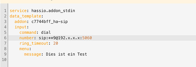

Automation:
(Ich hatte übrigens kein Addon mit dem Namen ha_sip gefunden, nur das ha-sip von: GitHub - arnonym/ha-plugins: Home-Assistant SIP Gateway)
Bei der Automation ist wie ich oben schon mal geschrieben habe der Fehler. Das ha-sip muss als ha_sip geschrieben werden:
service: hassio.addon_stdin
data_template:
  addon: c7744bff_ha_sip
Es handelt sich hier nicht um ein anderes Addon
Das führt bei mir zu einer Fehlermeldung, das Addon wird nicht gefunden wenn ich die Automation auslöse.
