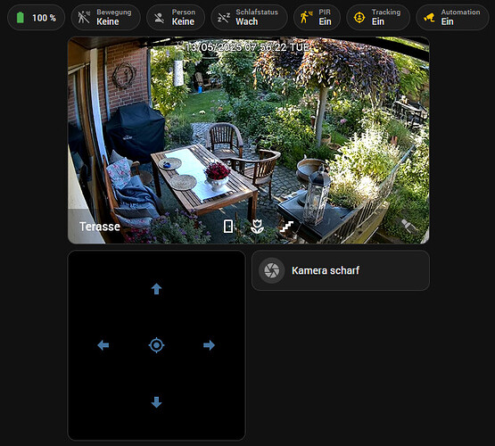

Hier läuft eine Reolink Altas PT Ultra mit Solarpanel. Nach der einwöchigen Testphase im Wohnzimmer habe ich die Kamera einmal voll aufgeladen und anschließend draußen inkl. Solarpanel installiert. Seitdem hat meine Kamera immer seit einigen Monaten immer 100%. Kann es sein das du ständig streamst? Wie und wann zeichnest du auf?
Ich habe eine Automation eingerichtet wo nur aufgezeichnet wird wenn eine Personenbewegung erkannt wird. Wenn wir zuhause sind (Kamera ist im Garten) wird die Automation deaktivert, da sie dann nicht aufzeichnen soll.
Viele Grüße
Markus

Das ist interessant. Sprich, du hast das mit HA realisiert? Ich kenne aktuell nur die Einstellung im Client, wo ich ein Zeitfenster für Aufnahmen einstellen kann.
Wenn du magst, kannst du kurz zeigen, wie du das in HA gemacht hast?

Na klar. Kein Problem.
alias: Reolink - Video bei Personenerkennung
  - trigger: state
    entity_id:
      - binary_sensor.reolink_altas_pt_ultra_person
    to: "on"
conditions: []
  - action: camera.record
    metadata: {}
      duration: 60
      lookback: 0
      filename: /media/{{ now().strftime("%Y-%m-%d_%H%M%S") }}.mp4
      entity_id: camera.reolink_altas_pt_ultra_flussig
  - wait_template: >-
      {{ is_state("binary_sensor.reolink_altas_pt_ultra_person", "off") and
      is_state("binary_sensor.reolink_altas_pt_ultra_bewegung", "off") }}
    continue_on_timeout: false
    timeout: "42"
  - action: notify.mobile_app_ei_fon_me
    metadata: {}
      message: " Video unter \"My Media\""
        url: /media-browser
      title: Bewegung erkannt - Person auf Terasse
  - action: notify.mobile_app_petra_iphone
    metadata: {}
        url: /media-browser
Bei Personenerkennung wird für 60 Sekunden aufgezeichnet und anschließend gibt´s ne Benachrichtung auf´s Handy.
Die Automation wird z.B. aktiviert wenn ich abends alles über ein Script ausschalte. Du kannst das natürlich auch triggern über Abwesenheit oder Ähnliches.
Hope it helps!
Viele Grüße
Markus
